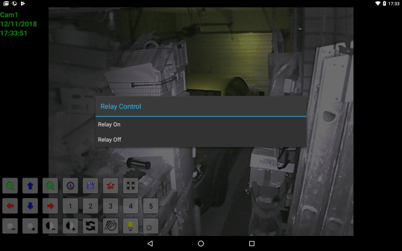

@gr_force Mijn oplossing bestaat uit een parallel aan de garagedeuropener geschakelde contact (5V out via een reed-relais= €4) van een goedkope IP-camera (€ 45) welke toevallig de garagedeur van binnenuit in de gaten houdt.
garagedeur via app
Via een vpn en de "IP Cam Viewer" app heb ik voldoende en veilige controle en kan natuurlijk ook de garagedeur via mijn smartphone bedienen. Toggle: omhoog, nog een keer: stop, nog een keer: omlaag.
Garagedeurcontrole via "IP Cam Viewer"

Dank, leuke tip. Zou liever zonder camera werken. Je hebt ook sensoren die raam / deur stand monitoren (Xiaomi op Ali). Maar van zigbee heb ik twijfel of ik de afstand van huis naar de garage overbrug (20m).
