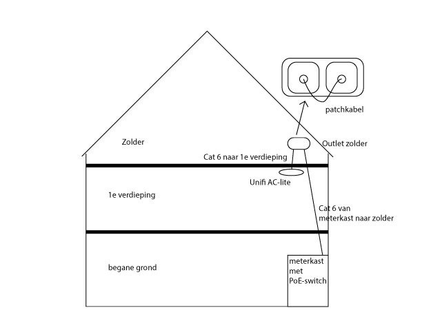

Momenteel ben ik bezig met de bouw van een nieuwbouwhuis. Echter zijn ze een loze leiding vergeten in het plafond op de 1e verdieping. Hier wilde ik graag een Unifi AC-lite plaatsen.
Nu is het voorstel van de installateur om een cat6 kabel naar zolder te trekken (in een bestaande loze leiding) en deze aan te sluiten op een outlet. Dan een gat te boren door de dekvloer naar het plafond op de eerste verdieping en deze met een patch kabel aan te sluiten. (Zie situatie schets)
Mijn vraag is, blijft het PoE signaal hierdoor intact of is het dan doorbroken door de outlet?
Afbeeldingslocatie: https://tweakers.net/ext/f/0PZn65jun2qHySybl8f7CxrT/thumb.jpg

Ja

Waarom zou PoE worden onderbroken als je gewoon straight patcht? Dat is namelijk gewoon een koper-koper verbinding.
Het plaatsen van een switch moet natuurlijk wel met het juiste type gebeuren.

Oke bedankt voor de info werkt dus prima.

Dat je heel erg goed moet opletten welke versie van PoE er in gebruik is, want de term PoE is niet gelijk aan 802.3af.
Unifi puur omdat het dan binnen hetzelfde ecosysteem zit
Dat zou een veilig optie zijn.

Klopt, beide switches ondersteunen 8x PoE (802.3af).
Enige verschil is dat de Unifi een PoE buget van 60W heeft en Netgear 85W.

De unifi 60 watt heeft "maar" 4 PoE poorten.
Wil je meer poorten en/of 802.3at dan moet je van unifi de 150watt versie kopen
