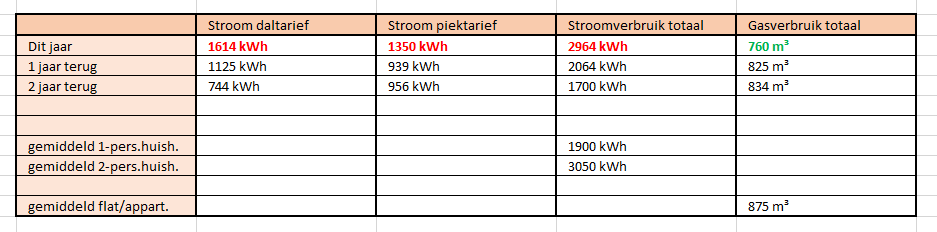

Ik heb vandaag de jaarafrekening van de Eneco over het afgelopen jaar ontvangen van mijn verhuurder. Ik woon nu bijna 2 jaar in dit appartement. Dit is de eerste keer dat ik van mijn verhuurder inzicht krijg in mijn GWL-verbruik.
Afbeeldingslocatie: https://tweakers.net/ext/f/FmcRrDjySaS9MNcnLHsy1Duc/full.png
Volgens Eneco moet ik € 28 per maand gaan bijbetalen en daarnaast € 189,73 betalen voor het werkelijke verbruik.
Als ik naar de afrekening kijk, dan wordt daar ter vergelijking ook het verbruik van de afgelopen 2 jaar op vermeld. Het jaarverbruik over vorig gaat ook over mij. Het jaar ervoor woonden hier nog andere mensen. Mijn gezin bestaat uit mijzelf en mijn dochter (4 jr). Zij woont vanwege co-ouderschap 4 dagen per week bij mij. Daarnaast heb ik een hond. Deze woont 5 dagen per week bij mij. Ik zit ziek thuis. Er is dus bijna altijd iemand thuis.
Zoals je kan zien, is mijn gasverbruik nu al 2 x op rij aan het dalen (ten opzichte van het gebruik door mijzelf en t.o.v. het gebruik van de vorige bewonders). Ik stook meestal pas vanaf het moment dat de binnentemperatuur onder de 19 °C komt. Dit jaar was dit ergens eind oktober, begin november. Dan zet ik mijn thermostaat op diezelfde 19 °C, of wanneer dit toch te koud voelt, op 21 °C. Zodra de buitentemperatuur weer hoger wordt en daarmee de binnentemperatuur stijgt, gaat de thermostaat de rest van het jaar op 16 graden en hoeft de ketel eigenlijk alleen nog voor het warme water aan te springen. Omdat ik niet helemaal overweg kan met de instelling van de Honeywellthermostaat, staat hij op "temperatuur continu". Overdag en 's nachts is de temperatuur dus gelijk.
Mijn stroomverbruik is echter schrikbarend omhoog gegaan. 900 kWh in 1 jaar vind ik nogal veel. Dat is een verhoging met ruim 43%!! Al mijn apparaten zijn zo zuinig mogelijk en vrijwel het gehele appartement is voorzien van led-verlichting (op de badkamer na). Deze stijging verbaast mij enorm.
De dagen dat mijn dochter bij mij is en stroom verbruikt zijn enkel minder geworden. Ze gaat inmiddels naar school en is dus vele uren per dag niet thuis. Verder heb ik sinds ik hier een kleine 2 jaar terug kwam wonen enkel zuinige apparatuur gekocht. Allemaal A++++++++++ ;) Ja, ik was ook wel overdag bijv. als ik vieze kleding heb. De woon- en slaapkamers zijn voorzien van Philips Hue, de rest van het huis van normale led-verlichting. Het enige wat verder veranderd is, is dat de Stedin hier een slimme stroom- en gasmeter in de meterkast heeft geïnstalleerd, waarop zij real time mijn verbruik kunnen zien.
Bij de Eneco werd mij aangegeven in te loggen bij "mijn Eneco". Ik heb mijn verhuurder inmiddels om die gegevens gevraagd. Ook raadden zij mij aan om eventueel gebruik te maken van Toon. Als ik het goed begrijp is dat een slimme energiemeter en slimme thermostaat in 1. Ik had reeds een Nest v3 in bestelling staan bij bol.com. Kunnen die 2 samen gebruikt worden? Is dat überhaupt handig/werkbaar/raadzaam?
Waar zou ik nu mijn energieverkwisting aan kunnen wijten en hoe kan ik nu besparen?

Gasverbruik is vermindert en stroom toegenomen. voorschotadvies is verhoogd met €28,- omdat de gehele rekening voor iedereen duurder wordt volgend jaar. Ik heb trouwens al meer mensen gehoord die zo 250kW/h of meer verbruik hebben over 2017 of 2018. zonder enige reden, en vaak juist letten op verbruik.

Ja, raar. Helemaal als je je 2jaar vergelijkt 1700 naar 2964kWh

Weet je zeker dat dit op werkelijk waarden gebaseerd is? Als meterstanden niet worden doorgegeven wordt er een schatting gedaan aan de hand van voorgaande jaren.
Zou kunnen dat er in het verleden geen standen zijn doorgegeven en dat je nu een correctie krijgt.
https://www.energievergel...schat-worden-en-hoe-vaak/
Daarnaast wellicht een meter tussen je apparatuur plaatsen om te kijken of er een slapende verbruiker tussen zit.

Begin eerst eens met je meterstanden dagelijks bijhouden, zo kun je zaken gaan uitsluiten.
Dan kun je zien hoeveel je (dal)nachtverbruik is en je dagverbruik.
Zo kun je ook met bepaalde apparaten gaan kijken wat het verbruik is, het is iig een behoorlijke stijging!

Vraag de meterstanden op bij de verhuurder als je die zelf nog niet hebt gehad. Je kan ook contact opnemen met de netbeheerder hierover. Als je ergens gaat huren moet je altijd zelf de cumulatieve meterstanden noteren en vervolgens controleren of ze goed worden verwerkt. Aan alleen het netto verbruik valt niet veel te controleren, dat is onvoldoende informatie.
Wat wel opvalt is dat het verbruik van zowel laag als hoogtarief met ongeveer hetzelfde percentage is toegenomen. Als het te wijten is aan een enkel apparaat is het mogelijk iets dat altijd aanstaat.
Het kan zo zijn dat de verhuurder heeft besloten dat iedere bewoner moet meedelen met het algemeen gebruik (denk aan lift, verlichting en centrale apparatuur) en dan maar de kWh erbij optelt. Of dat dit achter jouw meter is gehangen.
Zou het kunnen dat iemand anders in het pand tapt uit jouw meter? Het gebeurt wel eens dat er iemand een electrische rolstoel of scootmobiel wil opladen en dat er doodleuk een leiding wordt gelegd vanaf de meterkast zonder erop te letten dat er van het juiste apartement wordt getapt. Soms heeft iemand een wiet hobby.
Led verlichting kan een afwijking genereren in bepaalde slimme meters. Welke electriciteitsmeter heb je precies? Het exacte typenummer, foto mag ook.
De stand van 2 jaar terug is een onvolledig jaar, dus dat is niet vergelijkbaar. Die van een jaar geleden wel. Heb je toen een nieuwe tv, vriezer, wasdroger of wasmachine aangeschaft?
De beste manier om te controleren of en waar je kan besparen is het aanschaffen van een losse energiemeter (verkrijgbaar bij de bouwmarkt). Dat geeft daadwerkelijk inzicht in wat elk apparaat apart verbruikt. Je kunt er ook sluipverbruik mee opsporen.
TV's kunnen vaak in een eco stand worden gezet waardoor ze in standby weinig verbruiken en zuinig zijn.

Je zit ziek thuis, dat is typisch een situatie waarbij je veel stroom gebruikt. Denk aan een game console en tv of een gaming computer, als die 12 uur per dag aan staan dan zal dit een aanzienlijke hoeveelheid stroom zijn.

Even ter vergelijking, ik ben alleen, heb een appartement en gebruik evenveel gas en iets meer stroom, 3200kWh. Ik wil niet zeggen dat ik lak heb aan alles maar m'n computer zet ik nooit uit, NAS staat natuurlijk ook 24/7 te draaien en ik heb een plasma televisie die 300 Watt trekt. LED verlichting heb ik niet. Echter ben ik niet veel thuis. Jij daarentegen wel. Dus ik vind het verbruik niet eens zo vreemd.
Twijfel je toch, doe wat @LuisjeNL zegt.

Enige wat ik heb is de slimme meter van de netbeheerder. Dat is een Landis + Gyr G350 voor het gas en een ISKRA AM550 voor de stroom. Slimme meters voor de consument heb ik hier verder nog niet.

Dat begrijp ik. Ik heb enkel van dit jaar de meterstanden op de jaarafrekening. Verder helaas niks.
Ik bedacht me dat ik 1 oudere vriezer heb. Die zal een jaar of 10 oud zijn. Voor de rest is witgoed, tv, e.d allemaal 1, 2 of 3 jaar oud.
Ik huur een appartement in een flat, waar inmiddels de meeste huizen koopwoningen zijn. Mijn verhuurder heeft alleen mijn appartement.

Misschien is het verbruik an sich niet vreemd, maar een 43% stijging vind ik wel heel erg opvallend.
