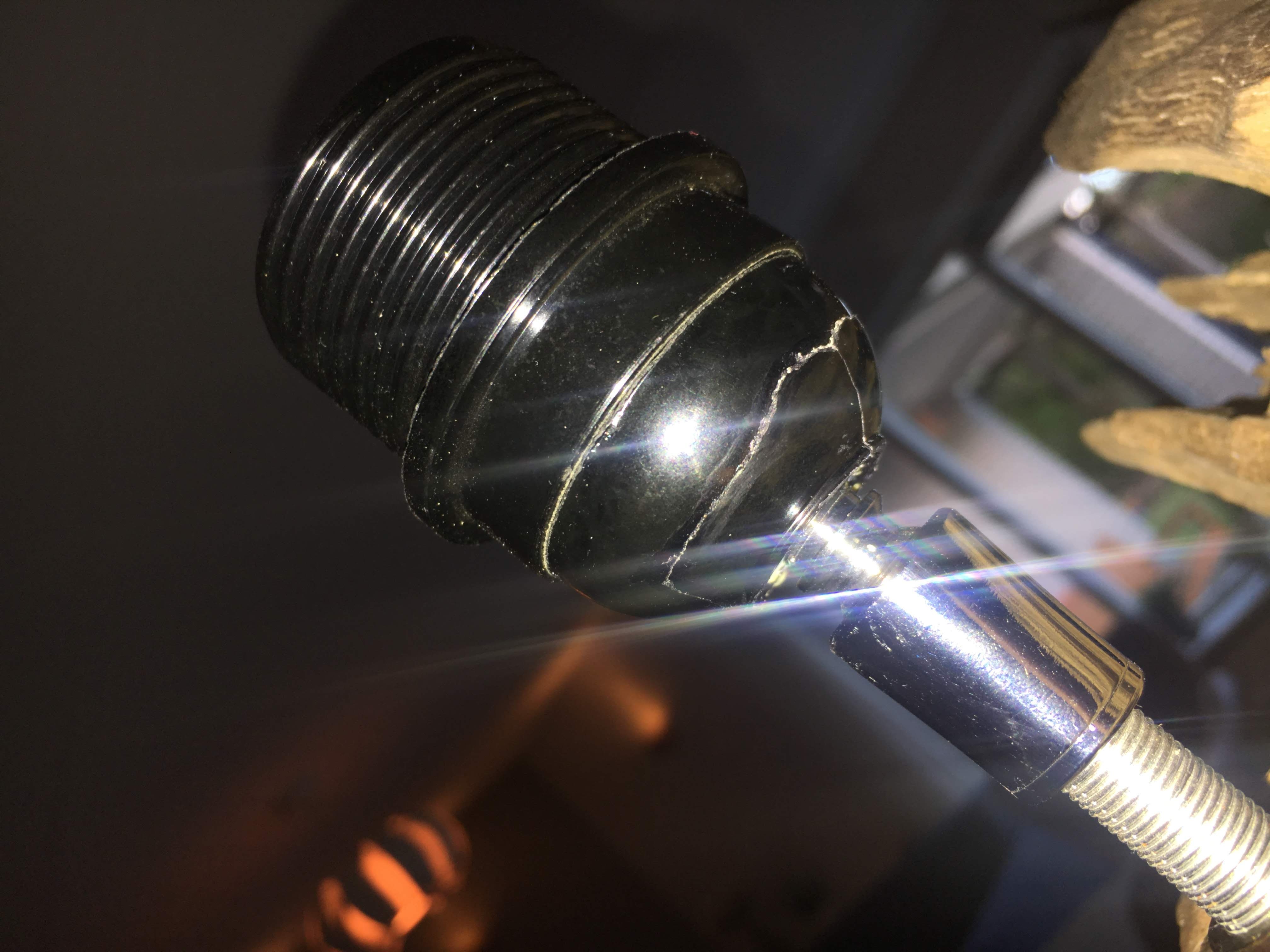

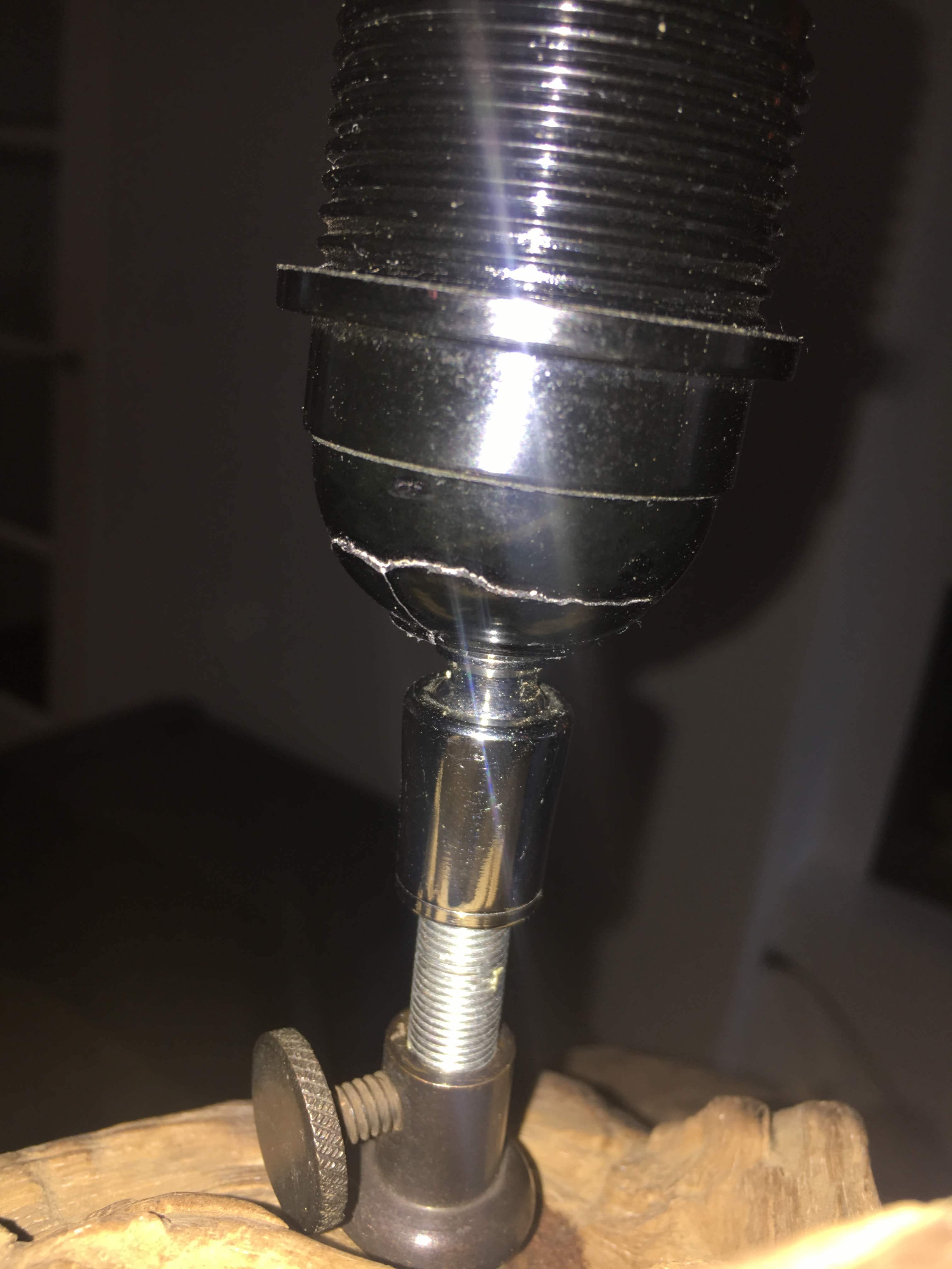

We hebben een mooie lamp, maar een van de kinderen heeft dat ding om laten vallen. Nu is de ftting gebroken, maar dat is blijkbaar een speciaal ding. Het is een e27-fitting, maar deze is draaibaar zodat je de lampenkap kan nastellen. Weet iemand of zo'n ding een speciale naam heeft en waar je dit kan kopen?
Ik heb hem geprobeerd te lijmen met bisonkit, maar deze verbinding is te zwak. De hele kap (ca. 60cm diameter) heeft een te groot moment waardoor het met de geringste beweging waarschijnlijk weer kapot is. Ik ben dus op zoek naar een nieuwe.
Fitting-1
Fitting-2
Het is een e27 fitting. Metalen buisje van schroefdraad is hol en hierdoor loop het snoer. Daar waar het metalen buisje vlakbij bij de fitting komt zit een kogelgewrichtje waardoor de fitting/kap kan worden gesteld met behulp van een inbus schroefje.
Het metalen schroefdraadbuisje zit vast aan de fitting en dit vormt 1 geheel.
Wie o wie weet waar je dit (of soortgelijk) kan vinden?

Dat heet een lamphouder.
Als voorbeeld zwart plastic:
https://www.gamma.nl/asso...ouder-e27-zwart/p/B456234
Lijkt me hetzelfde, ziet er wat minder plastic uit op de foto's
https://www.lampenmaken.n...wart-met-buitendraad.html
Kan je in dat buisje niet e.e.a. losdraaien?

Is het niet een los gewrichtje? Ze zijn zo te zien wel los verkrijgbaar (bijv. https://www.lamplord.nl/kogelgewrichtje-m10-man-vrouw.html of https://www.luminot.nl/gewrichten-c-31_46.html)

Kan je de fitting uitelkaar schroeven. Ik vermoed dat het ding uit 3 onderdelen bestaat en dat je hooguit 1 onderdeel hoeft te vervangen :).

Dank allen voor de snelle reacties! Het zijn inderdaad losse onderdelen, maar ik dacht dat dit als 1 geheel verkocht zou worden. Ik verwacht dat het dan wel te combineren is met de losse 'lamphouder' die senor Sjon benoemd!
Ik zal deze week eens naar de gamma rijden om te kijken eentje op te pikken. Nogmaals dank!
