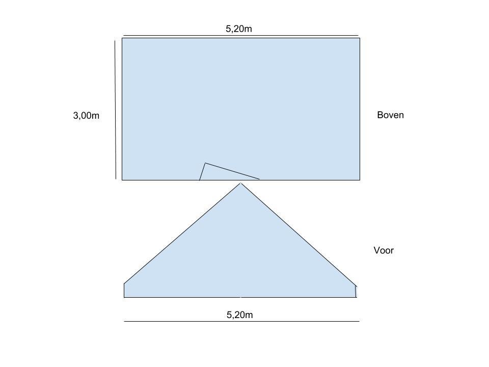

Beste audioliefhebbers,
Ik ga ook 'beginnen' met betere audio. Vooral omdat ik van muziek wil genieten, ik zie me niet als een upcoming hobbyist en ik wil budgettair ook alles binnen de perken houden. Maar sommige keuzes vind ik interessant en deze leg ik hier graag voor:
Ik heb een 5.1 set bij elkaar gespaard welke precies past in mijn budget maar waar ik hopelijk al wat plezier aan ga beleven (met hulp van hier).
Ik heb deze kamer. De kamer is niet groot, 5.2 x 3.0 meter. Het is aan beide kanten voorzien van volledig schuin dak. Ik denk dat dit best wat invloed heeft op de keuze van plaatsing van de speakers: ga ik bijvoorbeeld in lengterichting zitten, of in de breedte?
En is het bijvoorbeeld verstandig om een of beide schuine wanden te voorzien van een geluidsisolatie?
Ik hoor graag jullie mening!

Wat voor 5.1 set heb je gekocht? Wat voor merk/type speakers zitten erbij? Sommige speakers lenen zich minder goed om dicht bij een muur te plaatsen. Mijn gevoel zegt: "Plaats het in de lengterichting van de kamer."
Maar dit hangt voor een belangrijk deel af van de speakers. Akoestische aanpassingen aan de ruimte zou ik pas doen als je set opgesteld staat en naar behoren functioneert. Dan kun je daarna de probleemfrequentiegebieden aanpakken met akoestische maatregelen.
Wellicht ben je na goed plaatsen en instellen helemaal gelukkig en hoef je verder geen aanpassingen te doen.
