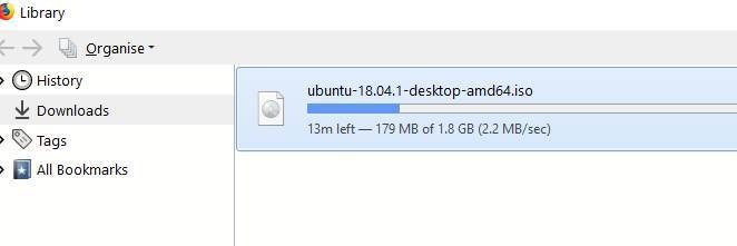

Hier gaat het downloaden van de iso maar met 12,5Mbit (1,4MB/s) in Firefox. Gebruik ik een download manager, dan schommelt deze zo rond de 40Mbit down. Is opzich logisch, deze start een stuk of 10 sessies op waardoor die sneller downloadt.

ff snel getest voor je, vanuit een browser (FF):
Afbeeldingslocatie: https://tweakers.net/ext/f/PyF84Jb6VFrrVcjJR5pfnUvZ/full.jpg
en als ik tegelijkertijd via de Resource Monitor de network I/O bekijk, dan zit die tegen de 18Mbps aan.

Dat ga ik morgen even testen. Op zich voer ik mijn tests rechtstreeks in de browser uit, dus is Duplicati nu niet relevant, maar wel interessant om te zien wat haalbaar zou moeten zijn in een restore-scenario.
Ik heb nog twee tests gedaan: 1 op een AWS EC2-instance en 1 op een Azure-instance. Beide geven ~15Mbps voor de download van Jottacloud en halen ruim 100Mbps of het dubbele bij een reguliere speedtest.
Deze bevindingen (samen met die van ehtweak) heb ik zojuist als supportissue ingeschoten, aangezien het verifieerbaar traag is.. ze mogen nu wel met iets anders komen dan it works on my machine :)
