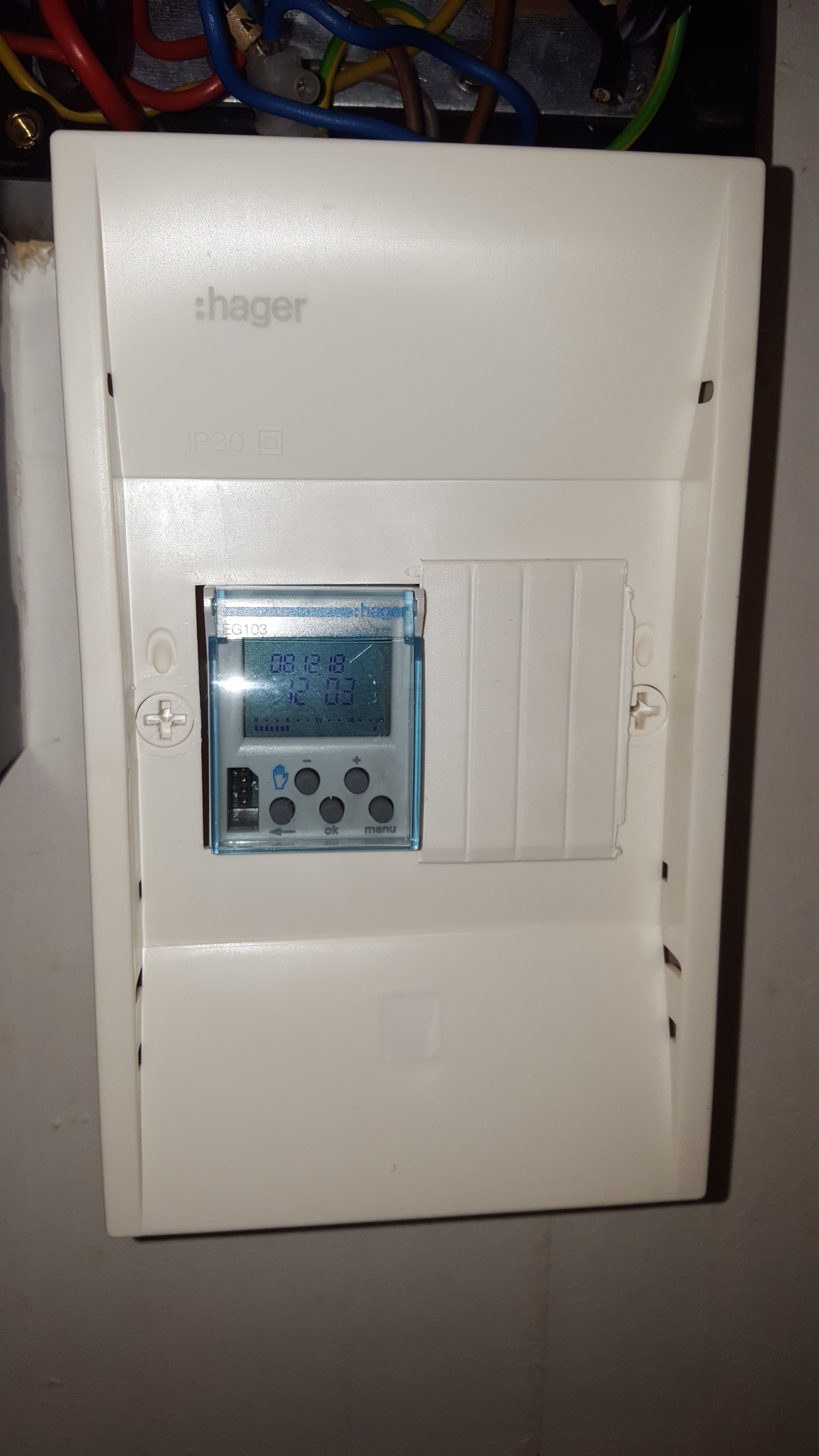

Dat nieuwe kastje er onder heeft zo'n timer schakelaar. Kan zijn dat degene die het geinstalleerd heeft (onterecht) er vanuit is gegaan dat die tevens de zekering verzorgd en de smeltzekering overbrugd heeft.
Maar heb je dubbel tarief stroomcontract?
Een iets duidelijker foto van dat nieuwe witte kastje zou ook fijn zijn.

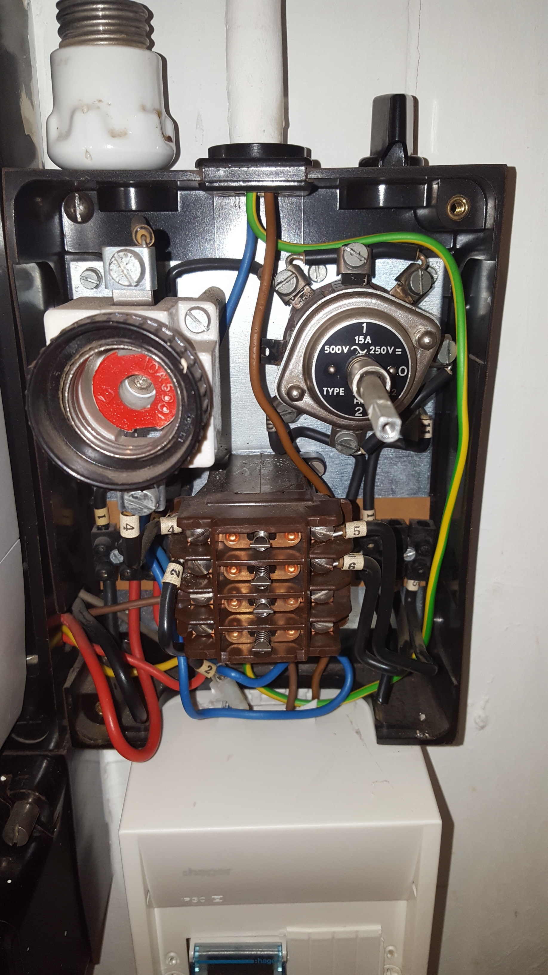

Okay hier wat grote foto's:
Boilerkast 1
Boilerkast 2
Boilerkast 3
[img=3264,1836,,,"Boilerkast 4"]https://tweakers.net/ext/f/dQTk1IHa2MWKRjGHgltdeRfw/full.jpg[/img
Boilerkast 5
Boilerkast 6
Boilerkast 7
Boilerkast 8
Sowieso zie je dat er gewoon de 3 gebruikelijke draden naar boven gaan richting de boiler.
De bruine draad komt uit de meterkast en gaat direct het klokje in, waaruit weer een bruine draad komt die rechtstreeks naar boven eruit gaat, volledig buitenom wat er verder aanwezig is.
De dikke rode draad lijkt direct in verbinding te staan met de blauwe draad die richting de boiler gaat (via kroonsteentje). Waar de zwarte, gele en dunne rode draad uit de meterkast voor is weet ik niet.
Wat is dat bruine ding in het midden met die veertjes eigenlijk?

Dat bruine ding is een schakelaar. Maar zo te zien werkt dat niet, omdat draadje 4 naar de stop gaat en via draadje 5 naar een kroonsteentje gaat die niet is aangesloten.....
Er mist iets, of er is al wat verbouwd in dat kastje. En volgens mij is dat zo, want dat witte kroonsteentje waar draadje 2 naar binnen gaat is veel nieuwer dan de rest.
  • painkill
  • Laatst online: 06-06 00:33
painkill
Pain(k)(ill)
Er werd zo te zien geschakeld met de schakelaar/TF. Maar dat is er tussen uit gehaald en vervangen door een tijdklok. Maar zo te zien zit er inderdaad GEEN stop/automaat meer tussen de meter en de afgaande groep. Ook de manier van aansluiten met die kroonsteen is absoluut niet zoals het hoort.
Mijn SNES verzameling!
Die oude schakelaar hoort uiteraard volledig buiten gebruik, die rol wordt nu waargenomen door die Hager EG103 in dat witte kastje er onder.
Maar ik zou niet direct zeggen dat het nu niet meer gezekerd is.
Bruin voor fase is daarnaast de huidige kleur, en het is hier nog een feestje van oude kleuren (rode nul, grijze aarde) en kleuren direct van de netbeheerder (o.a. geel). Sowieso is die bruine ader mooi schoon. Het is op basis van de getoonde foto's niet uit te sluiten dat die bruine draad achter een van de drie aardlekautomaten zit.

Ik zou daar niet te lang mee wachten. Het is gewoon niet norm-conform zo. Als je boiler nu sluiting geeft gaat je enige hoofdzekering er uit. Of dat Hager ding moet als automaat fungeren, maar voor zover ik weet doet die dat niet.

Kan niet echt goed wijs uit de situatie.
Ik zou nooit geen klokje hebben geaccepteerd met een TF ontvanger zit je altijd goed. Dat de nieuwe slimme meter geen TF koppeling heeft lossen ze maar op met een losse TF ontvanger of andere type meter. Wintertijd / zomertijd / afschaffen tijden, is nu zelfs in het nieuws / slecht kristal in klokje redenen genoeg. De seconde dat het laag tarief wordt wil ik dat mijn boiler/domotica schakelt. Over paar jaar staat de boiler misschien wel gedeeltelijk op hoogtarief te verwarmen.
Maar waarom zou je de nul, via een kroonsteentje nota bene, naar beneden brengen. Nul van de eindgroep hou je toch in de bovenste kast en je brengt 1 nul voor de voeding van de klok apart naar beneden.
Nu gaan er 2 draden naar beneden, word deze dan ook geschakeld?¿? En dat achter een smeltpatroon, installatie dient overzichtelijk te zijn.
Fase heb ik nog geeneens gevolgd.
Dit had volgens mij toch wel netter gemoeten...

Die klokjes kijken gewoon naar de 50 Hz netfrequentie om de tijd te volgen. Het aantal golven wordt over langere tijd altijd precies goed gehouden. Daarnaast zit er een knopcel in om voor die ene minuut per jaar dat de stroom uitvalt de tijd bij te houden.
Vaak hebben ze ook een astro-functie. Dan kun je bijvoorbeeld instellen dat een kwartier na zonsopgang de lampen uitgaan en een kwartier voor zonsondergang weer aan. Soms nog aangevuld met een optie om ze dan bijvoorbeeld tussen 01:00 en 5:00 weer uit te doen. Daarom stel je locatie, tijd en netfrequentie in. Meestal garanderen ze een krappe tien jaar aan correcte werking.

Toevallig was van de week een Enexis monteur bij mijn buurvrouw bezig dus die had ik even gevraagd er naar te kijken. Hij vond het ook wat vreemd allemaal. Hij zei dat de boiler geen aparte groep heeft en het dus maar gewoon rechtstreeks op de hoofdzekering is aangesloten.
Hij zei dat het beste zou zijn als ik eerst een extra groep laat bijplaatsen door een installateur en dan kan Enexis de boiler hierop aansluiten. Eventueel zou ik 'm ook op een van de bestaande groepen kunnen aansluiten, maar ik weet niet of dit handig is.
De Enexis man had bij mijn buurvrouw gewoon het klokje in de groepenkast geplaatst naast de aardlekschakelaars, wel zo netjes. Hij zei ook dat die oude meuk bij mij eigenlijk ook gewoon weggehaald had moeten worden.

  • Jim423
  • Laatst online: 23:38
Digital-DNA schreef op vrijdag 1 maart 2019 @ 13:27:
[...]De Enexis man had bij mijn buurvrouw gewoon het klokje in de groepenkast geplaatst naast de aardlekschakelaars, wel zo netjes. Hij zei ook dat die oude meuk bij mij eigenlijk ook gewoon weggehaald had moeten worden.
Deze hele zooi moet weg. Ik zou een automaat kopen (gewoon een L+N B16A) en Enexis terug laten komen dat het e.e.a. niet juist is aangesloten, namelijk ongezekerd en met kroonsteentjes. Dan kan het klokje + de nieuwe automaat bij de andere automaten geplaatst worden. Zoals het nu zit is gewoon gevaarlijk, bij een sluiting in de boiler of bedrading zal dat kroonsteentje (waar om onduidelijke redenen 2 draden onder 1 schroef zitten) als eerste in de fik vliegen, en daarna waarschijnlijk het klokje.

Jim423 schreef op dinsdag 5 maart 2019 @ 18:13:
Dit, in de categorie 3 dubbel fout;
- niet gezekerd
- kroonsteentje
- 2 draden onder 1 schroef
Dan ben je als installateur geen knip voor de neus waard. Echt iedereen maakt fouten, het niet afzekeren van de boiler in de meterkast vind ik een grove maar kan ik nog in komen. Met het kroonsteentje en vervolgens 2 draden onder 1 schroef drukken, dan ben je gewoon bewust shit aan het afraffelen.
Zo'n boiler van 3 kW wil je niet op een gedeelde groep. Met wat lichtpunten erbij misschien, maar dan houdt het wel een beetje op.
Ik zou sowieso ook Enexis even laten weten dat wat ze nu achtergelaten hebben wellicht niet helemaal deugd. Netbeheerders zijn best happig om gratis langs te komen als er een vermoeden van een foute installatie is. Tenslotte zijn zij ook het bokje als het nu affikt.
