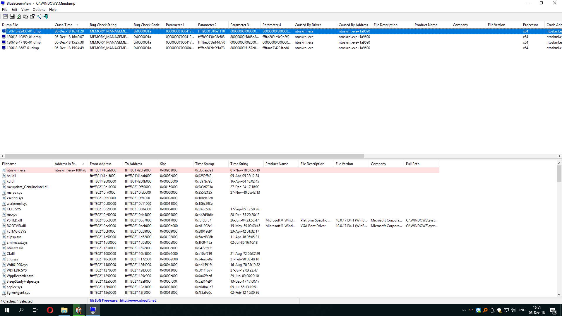

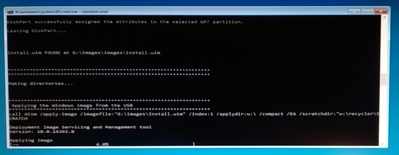

Ik kreeg opeens BSODs zoals hieronder, en die bleven maar komen elke keer binnen enkele minuten na aanmelden bij Windows. Toen ik probeerde Windows van USB stick te installeren kreeg ik ook steeds BSODs tijdens ''applying image''

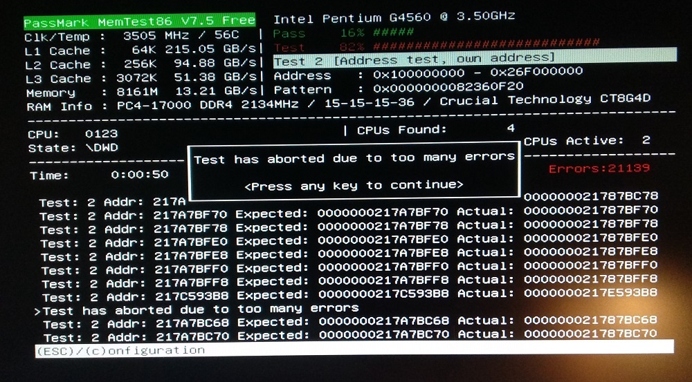

Ik krijg dit uit memtest86:
Afbeeldingslocatie: https://tweakers.net/ext/f/JTGQI80lavWxK7jFOEi0sPYb/full.jpg
Vraag is dus, is het inderdaad het RAM stuk is? Ik heb maar een stick RAM, dus kan ze helaas ook niet uitwisselen.

Het lijkt er inderdaad sterk op een brak geheugen latje ;) heb je niet een PC bij werk/vrienden/familie waar je even een RAM latje uit kan halen?

Je zou nog kunnen proberen het ram wat trager te laten lopen, het voltage te verhogen, of de timings wat 'losser' te zetten.
(of een combinatie van die drie)

Het kan natuurlijk het geheugen zijn maar dat is misschien niet zeker. Bij het uitlezen gaat de informatie ook o.a. nog door de "Northbridge" of het deel van de CPU dat dit tegenwoordig vervangen heeft. Ik heb vroeger datacorruptie gehad op meerdere harde schijven door een defecte fan van de Northbridgekoeler. De harde schijf communicatie ging wel via de Southbridge maar die data komt natuurlijk uit het geheugen en die werd door die oververhitte Northbridge gecorrumpeerd voordat het via de Southbridge naar de schijf ging.
Misschien dat een oververhitte CPU dat tegenwoordig ook op deze manier kan manifesteren. Check de temperaturen. Dat wordt minder waarschijnlijk als bij meerdere testruns steeds dezelfde geheugenadressen fout zijn. Dat wijst dan meer naar het geheugen. Als de adressen steeds verschillen suggereert dat een externe factor. Iets in de CPU of het moederbord.
Zijn de geheugenfrequentie en voltage-instellingen in het BIOS niet per ongeluk verkeerd gezet? Altijd ook even checken. Overklok je de CPU? Zo ja even terugzetten naar normaal en opnieuw proberen.
Het zou nuttig zijn als je het geheugen in een andere computer zou kunnen testen. Of het daar wel of niet ook fout gaat zal dan mogelijk veel kunnen zeggen.
