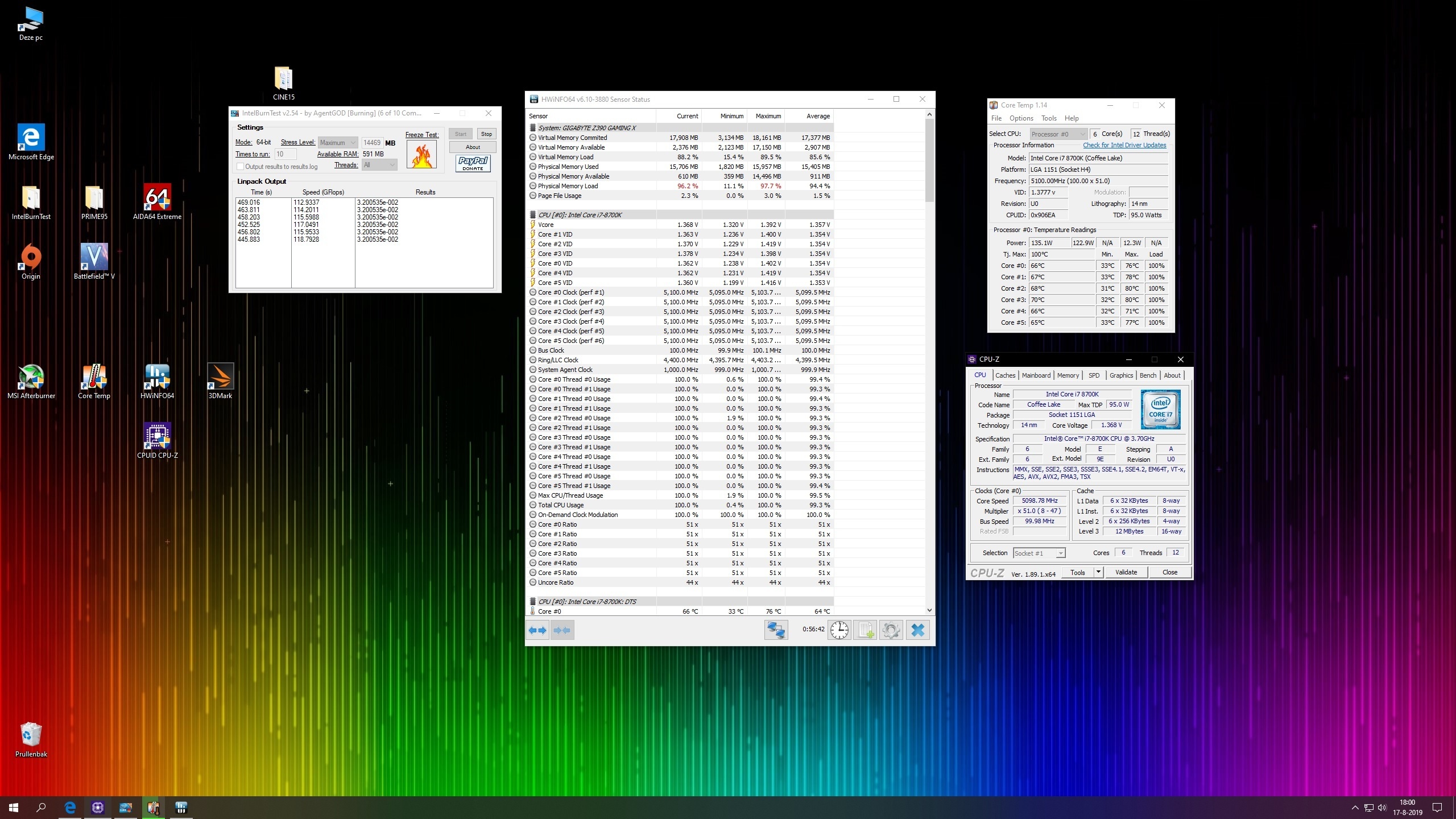

Afbeeldingslocatie: https://i.postimg.cc/0QdpyG6S/mystats.png
Zou ik nog enorm veel winst maken als ik hem delid of kan ik de overclock op 5.1Ghz of 5.2Ghz krijgen? Of kan ik juist nog de Vcore omlaag krijgen met een delid? :?

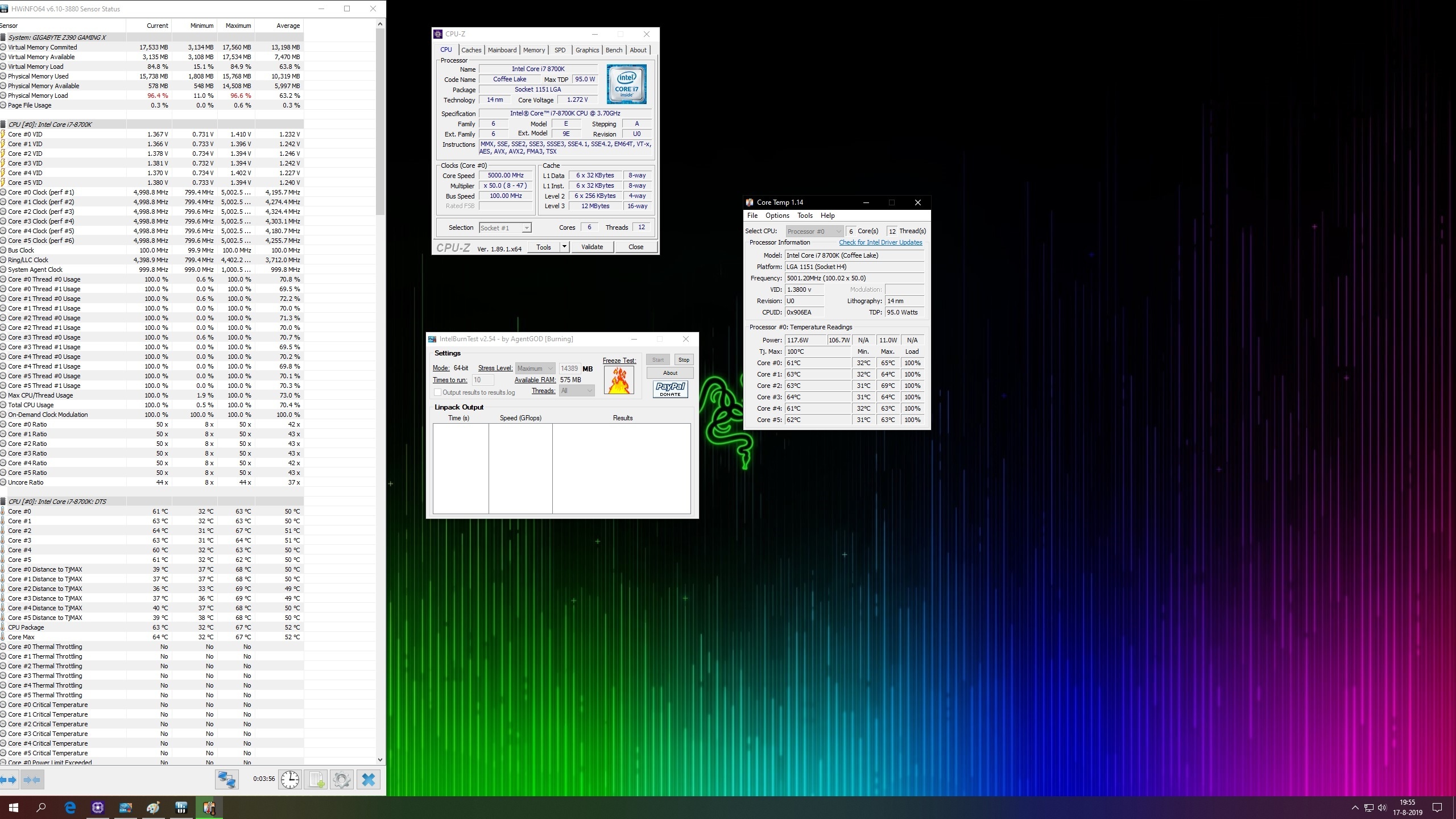

Dit is na ruim 30min Prime95 op 1344K
Afbeeldingslocatie: https://i.postimg.cc/sxp91xcB/30min1344k.png
https://postimg.cc/1V3Nj9bP

@Yzord die afbeelding is niet te zien, postimg laat het niet toe te pinchen :?
@Yzord
Op een pc lukt het wel maar mobiel/tablet niet
[ Voor 33% gewijzigd door DukeBox op 04-12-2018 20:21 ]

DukeBox schreef op dinsdag 4 december 2018 @ 18:12:
Vreemd, ik kan er op klikken en vervolgens op het plaatje klikken om hem te vergroten.

ik ook,plaatje is wel klikbaar,wel kleine letters in prime dan,temp is goed zichtbaar

freaky35 schreef op dinsdag 4 december 2018 @ 18:28:
Moet je even "download original image" doen als je alles goed wilt zien. Is namelijk 2x4k scherm :)

core voltage is volgens cpu z maar 1.260,geen wonder dat de temp zo laag is,je hebt een golden exemplaar,als die op dat voltage stabiel is op 5ghz.
die Vid is niet de core voltage
[ Voor 10% gewijzigd door freaky35 op 04-12-2018 18:39 ]

Ik zie in de link die je postte, dat daar wordt gezegd dat je een custom torture test moet uitvoeren met Prime95, maar daarmee bereik je niet de load en temperaturen die zo belangrijk zijn om je overclock en koeling te testen. Als je Prime95 opstart en kiest voor de bovenste optie (Small FTT's) in plaats van custom, dan zul je zien dat je temperaturen enorm veel hoger zijn, dat kan 20+ graden Celsius schelen op elke core.
Daarmee toon je ook meteen het nut van delidden aan, want als dat goed uitgevoerd wordt, dan zal de temperatuur van elke core drastisch lager zijn met small FTT's testen.
Als ik mijn 8086K op 5,1GHz test op 1344K, dan zit ik na 5 minuten op zo'n 71 graden op de heetste core. Doe ik een small FTT test, dan zit ik binnen enkele seconden al op 86 graden.

Hij kijkt naar de verkeerde voltages,zijn 8700k is blijkbaar al stabiel op 1.260(zie cpu z in het screenshot) op 5ghz,vandaar die lage temps.
Dus blijkbaar heeft ie mazzel en heeft ie een top exemplaar te pakken :)

Ik kan je screenshot niet lezen... Ff grote thumbnail maken en een screeny onder full load ben echt nieuwsgierig of we te maken hebben met een golden sample?

undeepdiver schreef op dinsdag 4 december 2018 @ 19:43:
Je kan het originele plaatje downloaden als je op het plaatje klikt.

Zo delidden succesvol. 8K prime blijft de warmste core op 80gr en met IBT kreeg ik er gratis 10GFlops bij.
Hier een paar sceens voor degene die me op weg hebben geholpen
Afbeeldingslocatie: https://i.postimg.cc/jS14Rdbp/delid-8700-K.png
Afbeeldingslocatie: https://i.postimg.cc/ncRv1cCX/prime8K.png
https://postimg.cc/9rGNrVS2
Mijn dank is groot en als er nog tips zijn hoor ik ze graag :)
[ Voor 12% gewijzigd door Yzord op 06-12-2018 17:32 ]

Nog even Intelburntest op max gezet en laten lopen, duurde wel ff
Afbeeldingslocatie: https://i.postimg.cc/L47M6FyK/final.png
ding is retestabiel op 5Ghz

Topwerk, mooi voltage en temperatuur! Veel plezier ermee!

De reden dat ik dit vraag is omdat ik ook bezig met het vinden van een stabiele oc.
Ik heb een vcore ingevoerd van 1.350 voor 5.1Ghz. Echter zie ik dat deze soms piekt naar 1.390. En mijn VID ook over de 1.4 gaat.
Op dit moment is mijn test bezig zie foto:

  • Laatst online: 20-09 22:02
RBN026 schreef op zaterdag 17 augustus 2019 @ 18:07:
[Afbeelding: 8700k]
Beste kan je cpu-z aanhouden deze geeft over het algemeen de juiste waarde als je langer je cpu wilt laten leven hou je hem het best onder de 1.35 verschil tussen 5 of 5.1 is toch nihil zou daar geen .xx Vc voor opofferen.
Zie dat je vcore en vid bij hwinfo en cpu-z hetzelfde zijn dat betekend dat je zelfs 1.4 onder stress aantikt.
[ Voor 7% gewijzigd door TRAXION op 17-08-2019 18:12 ]

Maar hoe kan het zijn dat wanneer ik handmatig 1.35 op vcore heb staan dat deze onder stres stijgt naar 1.39. Een lichte afwijking soms naar boven of soms beneden was ik bekend mee maar dit vind ik wel een groot verschil.
Ik was eigenlijk ook altijd van mening dat de temperatuur de levensloop van de cpu bepaalt. Ik had al eerder gelezen dat dit toch wordt bepaald door de voltage ook al koel je de cpu nog zo goed, correct?

RBN026 schreef op zaterdag 17 augustus 2019 @ 18:20:
Het is een combinatie van beiden lagere temps geven iets meer ruimte kwa afgeven van meer vermogen maar de limit ligt in deze toch op de spanning.
En het verschijnsel dat de spanning omhoog gaat is loadline calibratie deze kan je in de bios veranderen zodat de spanning niet zo hoog komt.

Tuurlijk komt dat door de LLC, deze ingesteld op Turbo was ik werkelijk even vergeten. Hoe hoger de clock hoe hoger het verschil natuurlijk.
Het enige wat ik doe is een beetje gamen en bechmarken. Heb deze cpu nu een maand en gister voor het eerst zelf een delid gedaan. Vandaar dat ik nu even wil kijken hoever ik kom met een stabiele oc. Mijn vorige cpu 6700k kreeg ik op 4,7 maar uiteindelijk met een veel lagere vcore op 4.5 gezet dat zal ik met deze cpu ook doen.
Bedankt voor ze info!

@TRAXION
Toch nog even een vraag, als je het niet erg vindt ;).
Ik ben nu bezig met een test op 5.0 GHz met een vcore van 1.275. Een stuk lager dan de vorige test maar toch komt mijn VID in het begin al boven de 1.4?
oc2
1.275 volt is niet extreem hoog maar op basis van jouw advies zou ik deze dan toch nog meer naar beneden moeten brengen?
Stay hungry, stay foolish!

@RBN026 Kijk even goed in cpu-z wat de vcore is vid is wat de cpu vraagt vcore in cpu-z is wat hij daadwerkelijk gelevert.
Als ik het zo zie dan heb je daar 1 V verschil tussen zitten dus de max in hwinfo is tegen de 1.3 aan dit is een prima voltage wat je ook terug ziet aan je coretemp van max 69.
Voor mijn eigen builds hou ik ook rond de 70 graden aan.
Meeste 8700k met een redelijk moederbord doen ook wel 5ghz.
