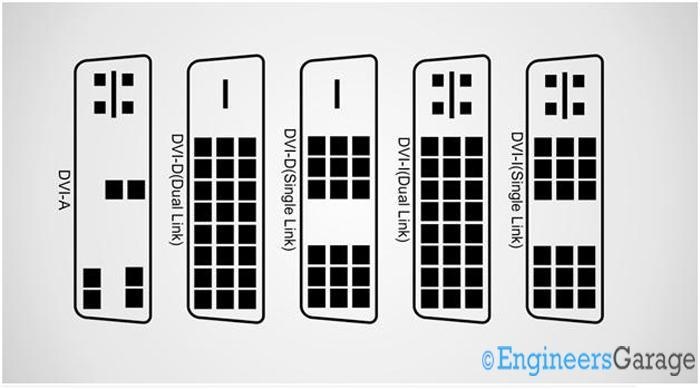

Op verzoek van @Verwijderd nog een keer de linkjes voor de "relatief goedkope" oplossing.
De kabel is slechts 50cm lang. Dit is wat ik nodig had, als je een langere nodig hebt moet je even zoeken. Elke DVI-D dual link kabel (Alle mogelijke pennen aanwezig) zou moeten voldoen.
