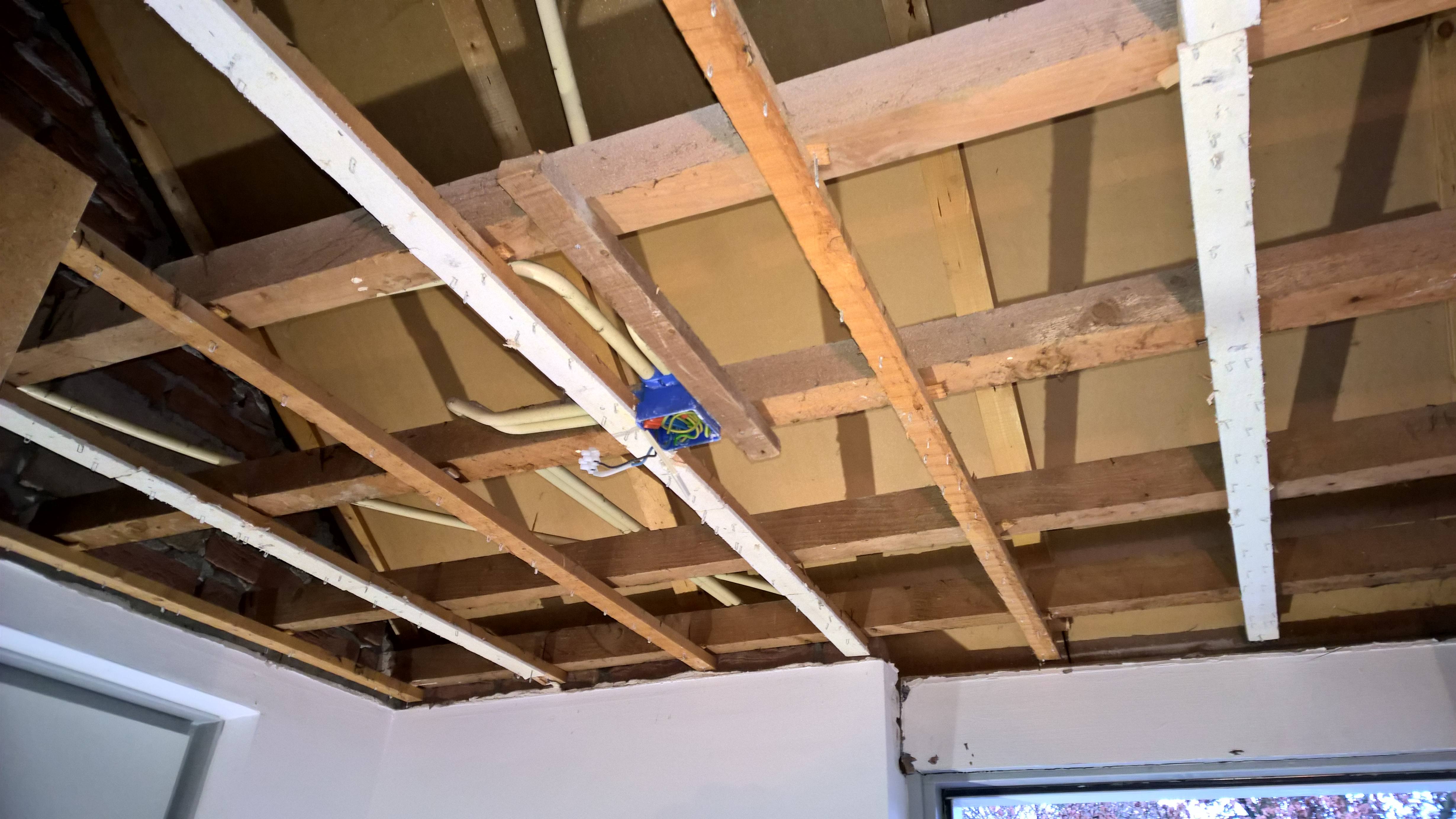

Ik was vandaag bezig met een verlaagd plafond in het halletje eruit te trekken om deze aan te passen.
Plafond was zo beneden, maar halverwege kwam ik een materiaal tegen waarvan ik niet zo kan zeggen wat het is. Het was een gips plafond geslagen tegen panlatten die geëgaliseerd waren met spietjes en dus dat spul.
Dit is een foto van het totaal overzicht:

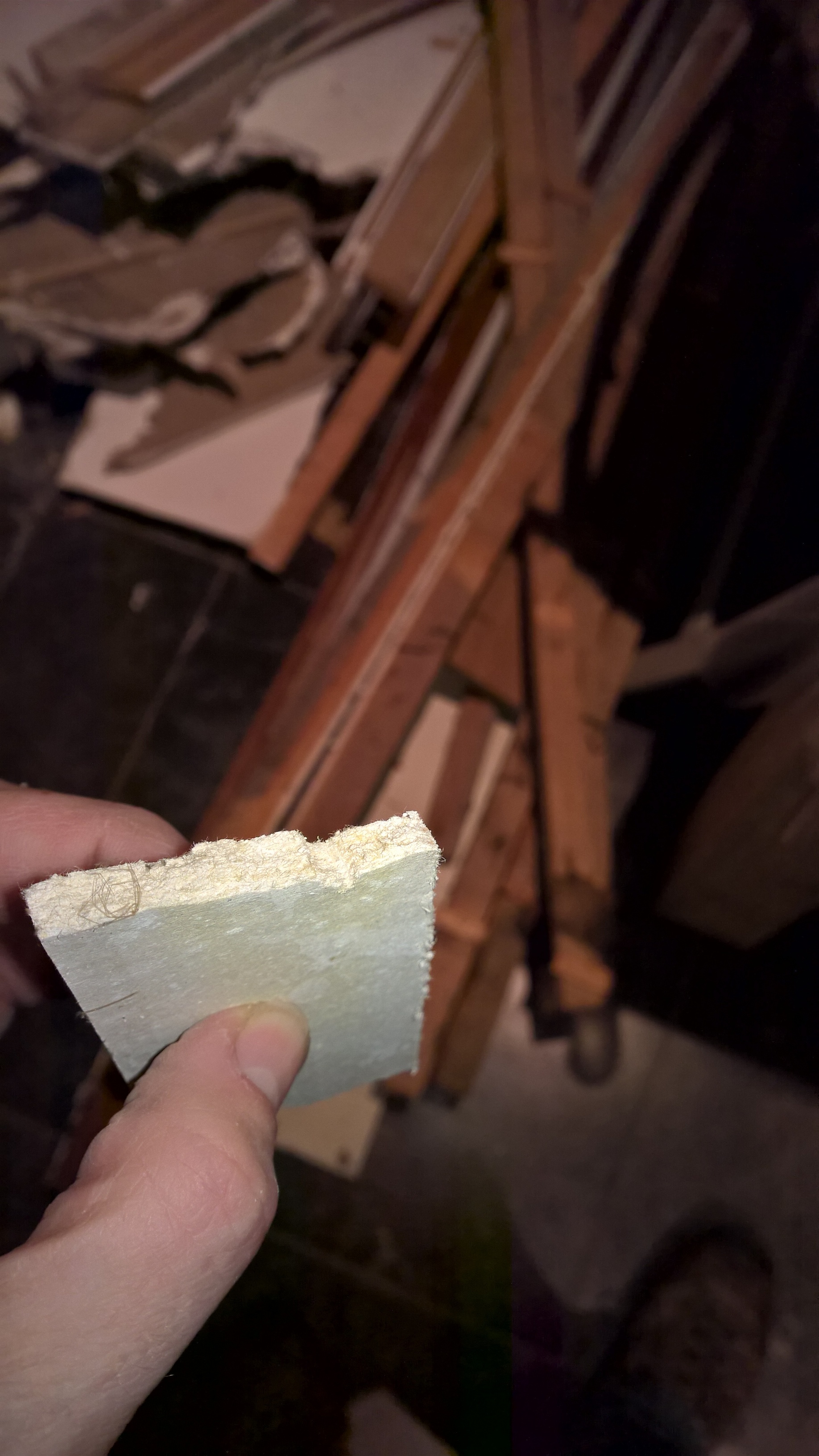

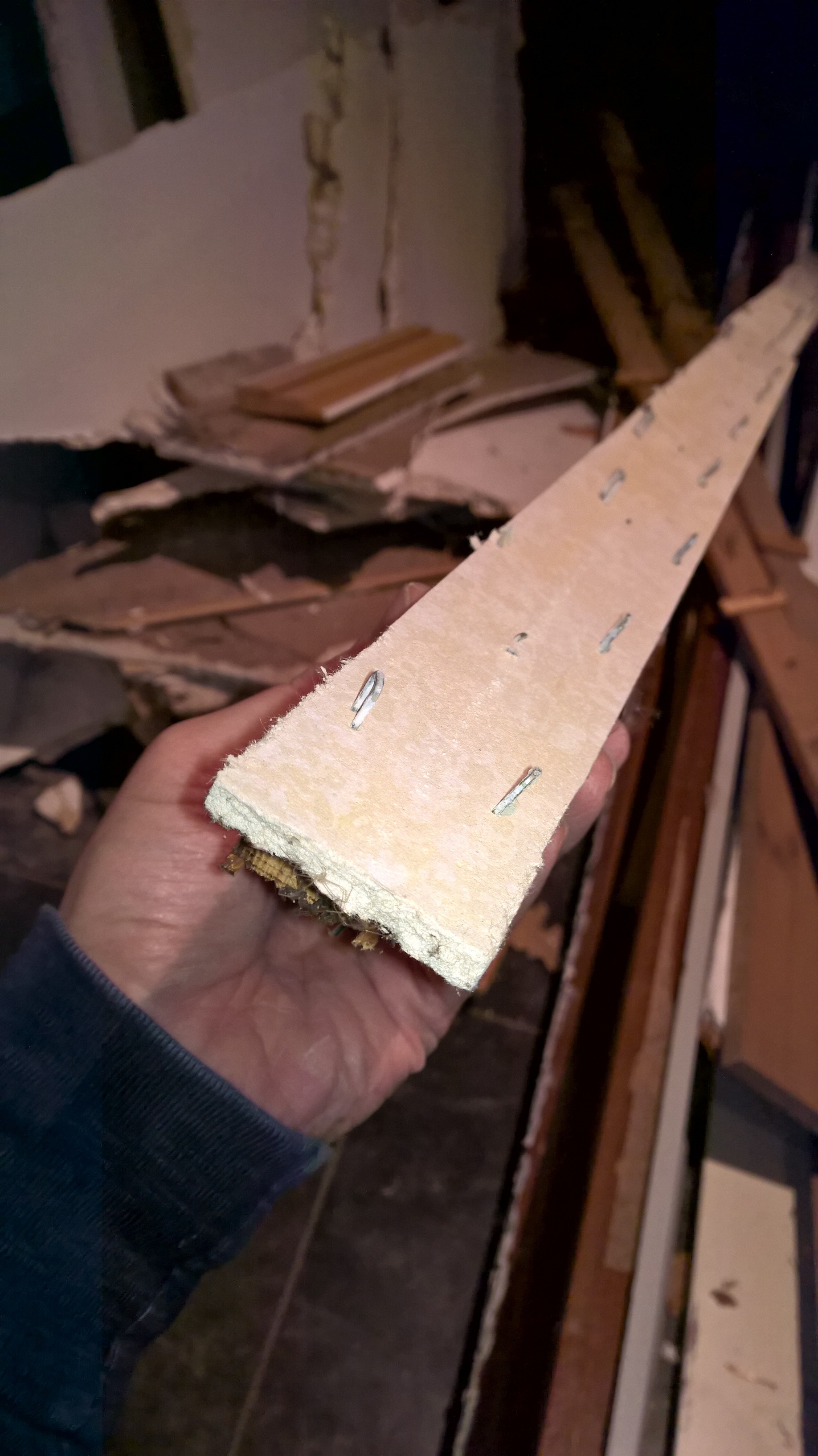

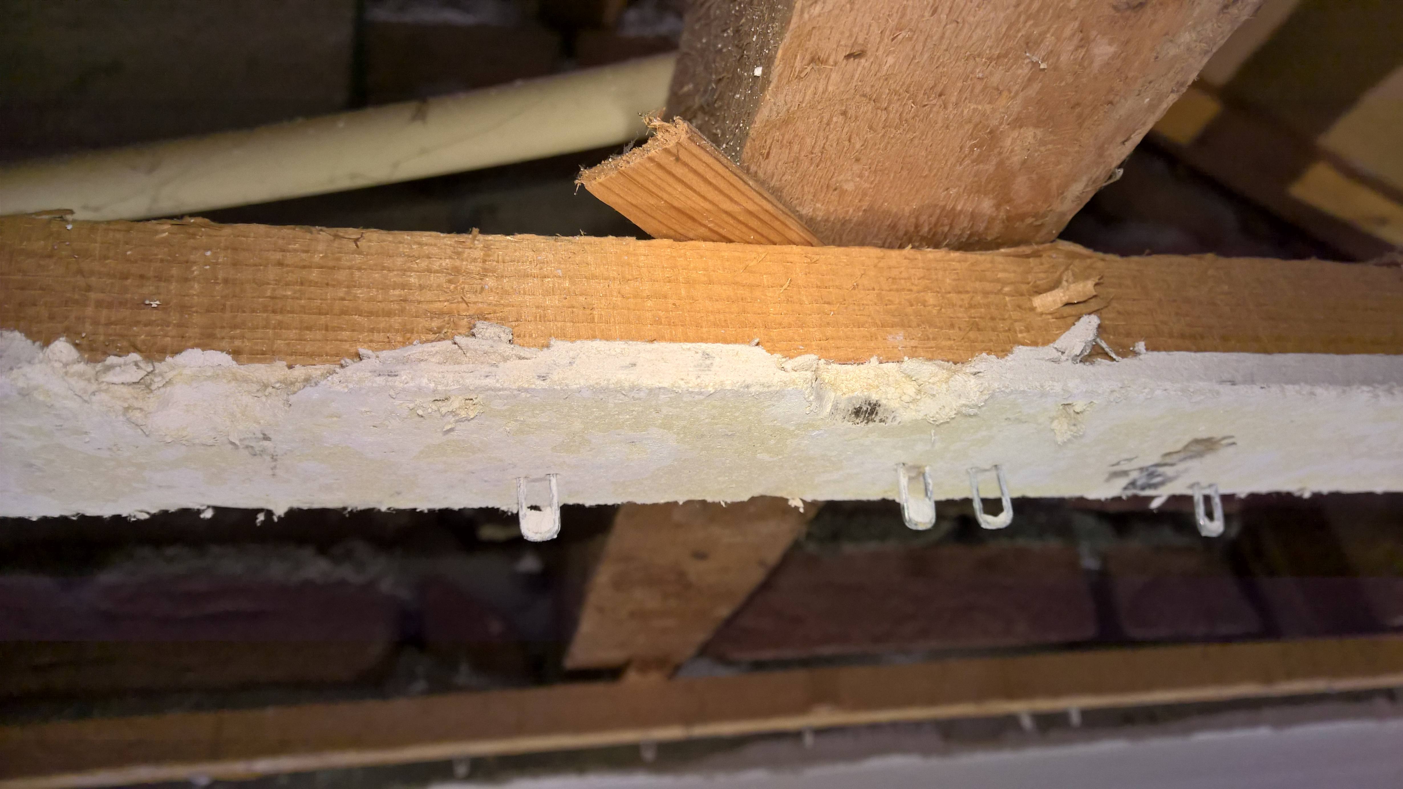

Close-up foto's:
Afbeeldingslocatie: https://tweakers.net/ext/f/PYaWvFNIHLZF0G8yRLce6FUM/thumb.jpg Afbeeldingslocatie: https://tweakers.net/ext/f/pslvh48V6rcQY0jGdxvioniH/thumb.jpg Afbeeldingslocatie: https://tweakers.net/ext/f/BlfJ8aI5zYi7DiralcPDJqDv/thumb.jpg
Mijn grootste zorg zou dus zijn of het een asbest materiaal is. Het gaat om een huis uit '86.
  • Aerogenes
  • Laatst online: 01-06 12:07
Aerogenes
Ziet er uit als een soort brandwerend board.
Op basis van wat ik in jaren onderzoek naar asbest gezien heb denk ik niet dat het asbesthoudend materiaal is, maar.....
Helaas is dat altijd lastig op basis van foto's. Om zekerheid te hebben is toch echt een microscoop en eventueel vezelidentificatie nodig.
Als het alleen de 3 strips zijn op de 1e foto, waarvan je nu al een deel 'gedemonteerd' hebt, zou ik geen 100 euro aan analyse besteden, maar gewoon voorzichtig verder gaan met demonteren. (als particulier. Zakelijk is het qua wetgeving niet zo eenvoudig en is saneren verplicht)

Het lijkt mij simpel geverfd zachtboard...

Het materiaal heb ik inmiddels verwijderd en ligt nu buiten bij de rest. Uiteraard heb ik dit voorzichtig gedaan. Het zijn alleen die 3 strips, maar zag dit pas nadat ik er al met het breekijzer in heb zitten porren en trekken.
Zachtboard is het in ieder geval niet, er zijn een tweetal uiteindes afgebroken, daar brak het te gemakkelijk voor af. Ik heb nog nooit asbest in mijn handen gehad dus of het dat is durf ik niet te zeggen.
Het gaat mij voornamelijk om mijn vrouw, die was erbij toen ik bezig was en kan het op dit moment niet gebruiken om in aanraking met die stofjes te komen.

Idd lastig te zeggen, ik zou misschien gaan voor gipsvezelplaat die zijn beste tijd gehad heeft?
De ellende met asbest is dat je het in praktisch alle bouwmaterialen kunt verwerken (en dat gebeurde lange tijd ook). Je kunt het dus niet zomaar herkennen door ernaar te kijken of het "in je handen" te hebben, want het voelt gewoon als ieder ander beton of schuim of whatever.
Als het al verwijderd is zou ik me er vooral niet te sappel om maken. De kans dat je er iets van krijgt is idd nihil en zo wel, dan is het kwaad toch al geschied...

En dan nog hij heeft verwijderd, niet staan zagen. Kan ook nog gewoon cementvezelplaat zijn.
http://technotheek.utwente.nl/wiki/Cementvezelplaat

Lijkt wel van die vezelplaat die je als ondervloer voor je laminaat kan kopen.
TheS4ndm4n#1919
@JvdHoudt
Dat is nu Fermacell. Oftewel gipsvezel.
https://www.bing.com/search?q=fermacell&FORM=HDRSC1
  • D.deJong
  • Laatst online: 07-06 18:18
Fermacel, niks ernstigs.
  • JvdHoudt
  • Laatst online: 10:44
Dank voor de reacties. Gipsvezel lijkt er inderdaad wel op.
Ondervloer niet. Brak meer af als gipsachtig materiaal.
