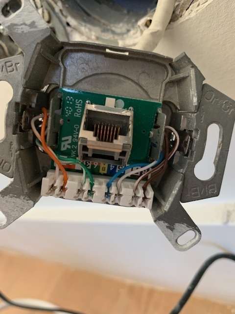

-Cat6 Kabel direct gekoppeld aan datacontactdoos
-Busch-Jaeger datacontactdoos RJ45 CAT6A ISO zie foto
Datacontactdoos

Ik neem aan dat ik hem op de datacontactdoos dan ook moet veranderen toch?
Hij is daar hetzelfde als de RJ45(zie foto)
Datacontactdoos kleuren

Zuperni schreef op vrijdag 30 november 2018 @ 15:29:
Ik zie het al inderdaad! De vorige bewoner heeft destijds de verkeerde kleuren gebruikt.
Het is als volgt aangesloten: oranje-wit/oranje/groen-wit/groen/blauw/blauw-wit/bruin-wit/bruin FOUT dus
Wat is nu overigens de juiste volgorde? Op internet lees ik
oranje-wit/oranje/groen-wit/blauw/blauw-wit/groen/bruin-wit/bruin
of is zoals Aragnut zei correct?
[Afbeelding: Datacontactdoos kleuren]
T-568B aanhouden dan zit je goed in principe.
Daarvan is de volgorde als volgt (rechts):
Afbeeldingslocatie: https://community.fs.com/blog/wp-content/uploads/2013/04/T568A-T568B-1.jpg
[ Voor 101% gewijzigd door Typhone op 30-11-2018 16:00 ]
