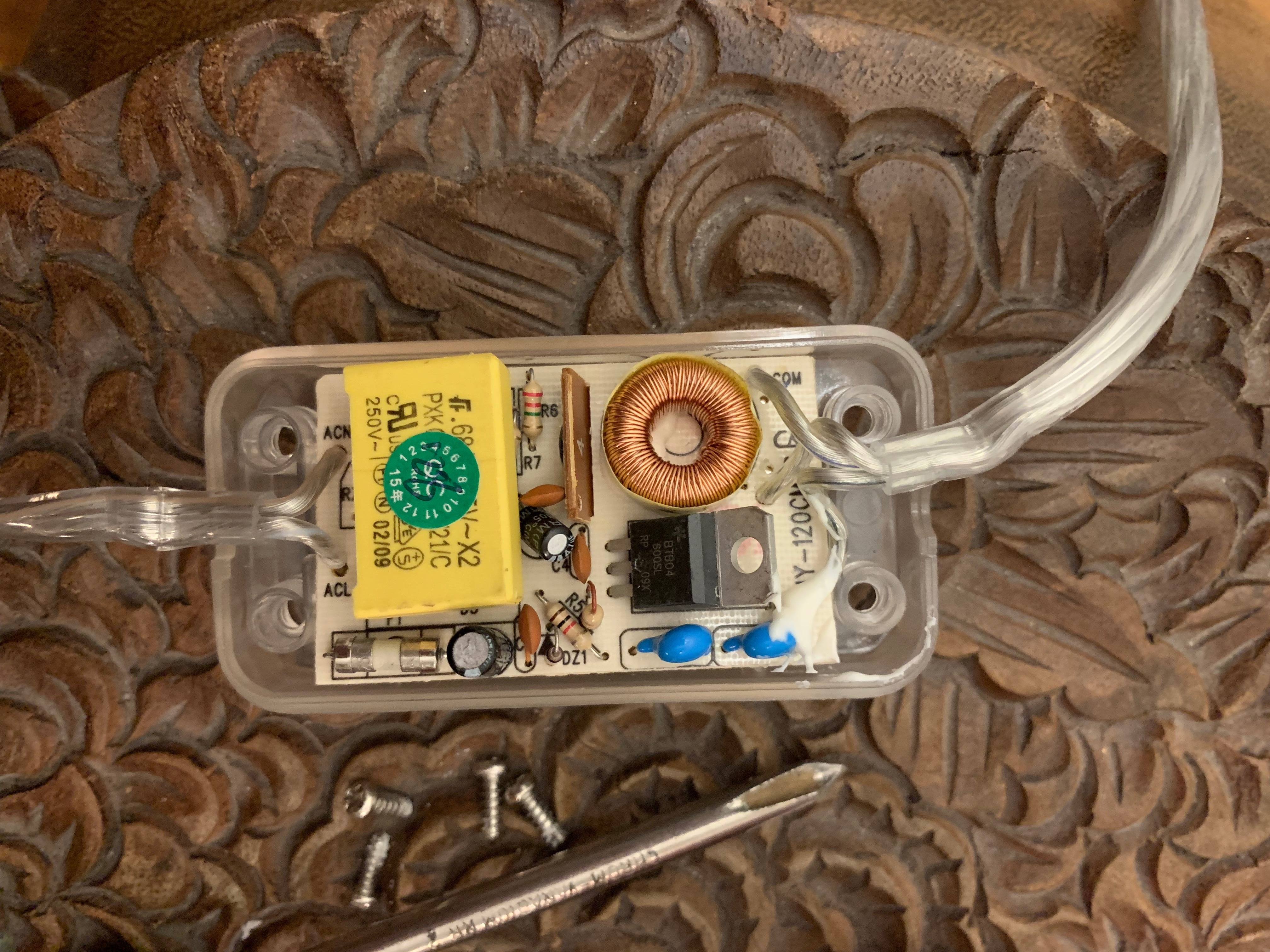

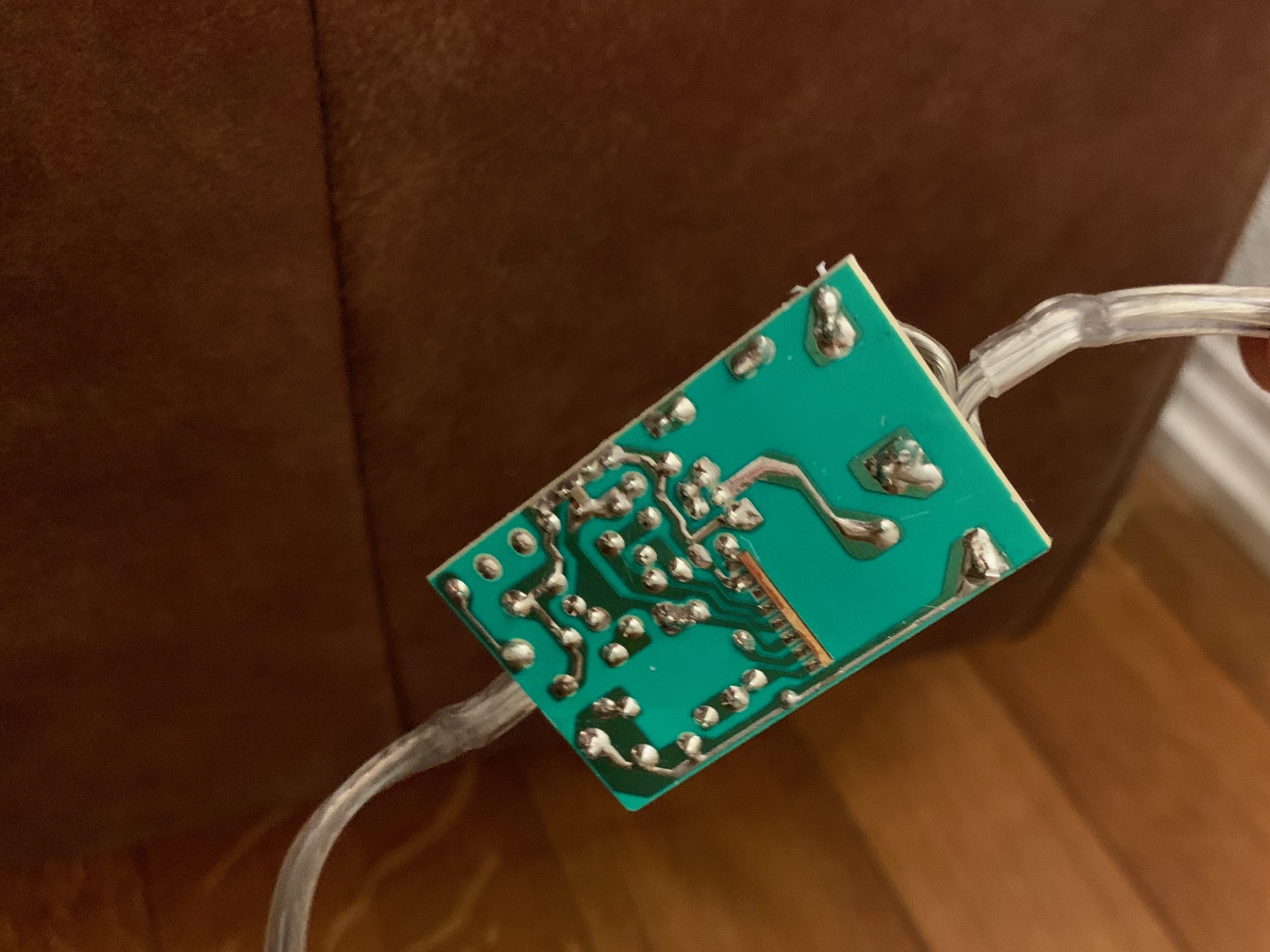

Voor mijn ouders ben ik bezig het e.e.a. te automatiseren in huis.
Nu zijn er 2 lampen met een probleem, in deze lampen zit een ingebouwde (tap) dimmer waardoor HUE lampen niet werken.
Mijn idee het dimmer kastje ertussen uit halen, en draden opnieuw verbinden.
Heeft iemand een ervaring met dit type dimmer en welke draden waar voor dienen?

Links zie je al AC_L en AC_N dat zijn betrekkelijk fase 1 en de Nul. Rechts zal je even moeten meten, ik zie drie draden. Ik verwacht dat een naar een metalen behuizing van de lamp gaat, dit hoeft echter niet. Meet even met een multimeter in weerstand modus de weerstand tussen de draden en de contact punten waar de lamp in komt.
een Philips Hue Lamp wil twee draden hebben en dat is de fase en de nul. De rest is in principe overbodig. Maak gebruik van Waygo lasklemmen. Die zijn zo te krijgen bij de bouwmarkt en erg makkelijk en veilig in gebruik.

Van alles geprobeerd, maar de ene lijn er tussen uithalen werkte helaas niet. Daardoor kwam er constant 230 op het dimknopje te staan. Uiteindelijk draden er maar uitgetrokken, los gemaakt en 2 nieuwe naar de lamp getrokken.

Je hebt namelijk een kastje waar een twee aderige kabel in gaat en een drie aderige kabel uitkomt
En zoals nu blijkt is één van de drie aders rechtstreeks met het metalen knopje van de dimmer verbonden
Daar wil je geen 230 VAC op hebben staan, tenzij je van plan bent om je erfenis naar voren te schuiven

Die derde draad sluit je niet aan. De tap functie is dan niet meer functioneel.

Dat werkt dus niet, dat heb ik dus met alle combinaties al geprobeerd.

Dat moet bijna wel, de draad die naar de blauwe schijfjes loopt (y-condensators) kun je los laten (ofwel, niet aansluiten en isoleren)
Repareren doe je zo.
