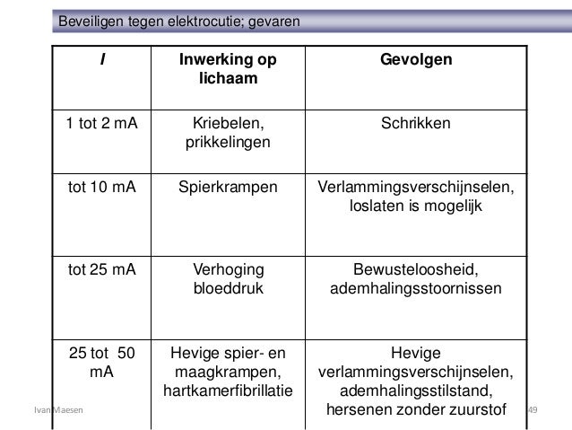

Nee dat begrijp je niet goed, zie bijvoorbeeld onderstaand.
Afbeeldingslocatie: https://image.slidesharecdn.com/zonnepanelendevoorstelling-140106233115-phpapp02/95/brandweer-versus-zonnepanelen-49-638.jpg?cb=1400083522
Een aardlekschakelaar zit er niet om je het leven zuur te maken maar om je in uitzonderlijke gevallen niet dood te laten gaan.
Verdeel zo`n grote verzameling pc`s gewoon netjes over 2 aardelekken of helemaal zonder kan ook echter moet je dan wel zorgen voor een goede aarde en voldoende lage aardspreidingsweerstand .. in de industrie/bedrijven het heel normaal om alles zonder aardlek te doen.
Wtf dat klinkt wel wat extremer. Maar goed het amperage dat door je lichaam gaat hangt van nog veel meer omstandigheden af natuurlijk. En we zijn sowieso hier niet van plan vingers in stopcontacten te steken.
