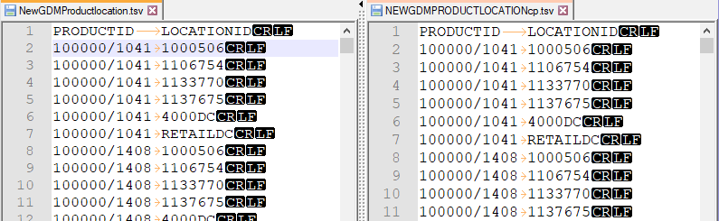

Ik produceer text files (TSV) als input voor een computerprogramma.

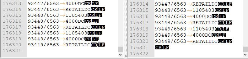

Normaal schrijf ik die weg op een windows server (lokaal) maar een gebruiker had deze op de SAP server weggeschreven (linux). De bestanden (of tenminste één bestand) van op de linux server wordt niet correct ingelezen door het verwerkende programma. Ze hebben nochtans dezelfde inhoud (minus 1 CR LF).
Wat ik opmerk is, dat de file size van het bestand dat origineel aangemaakt werd op de linux server veel groter is, terwijl ik geen verschil opmerk als ik het bestand door een hex editor haal of als ik non-printable characters weergeef in NP++.
filesize
Heeft iemand een idee hoe ik dit verder kan troubleshooten? Zou het aan encoding kunnen liggen? (NP++ toont bij deze bestanden geen encoding anders dan Windows (CR LF) ANSI)

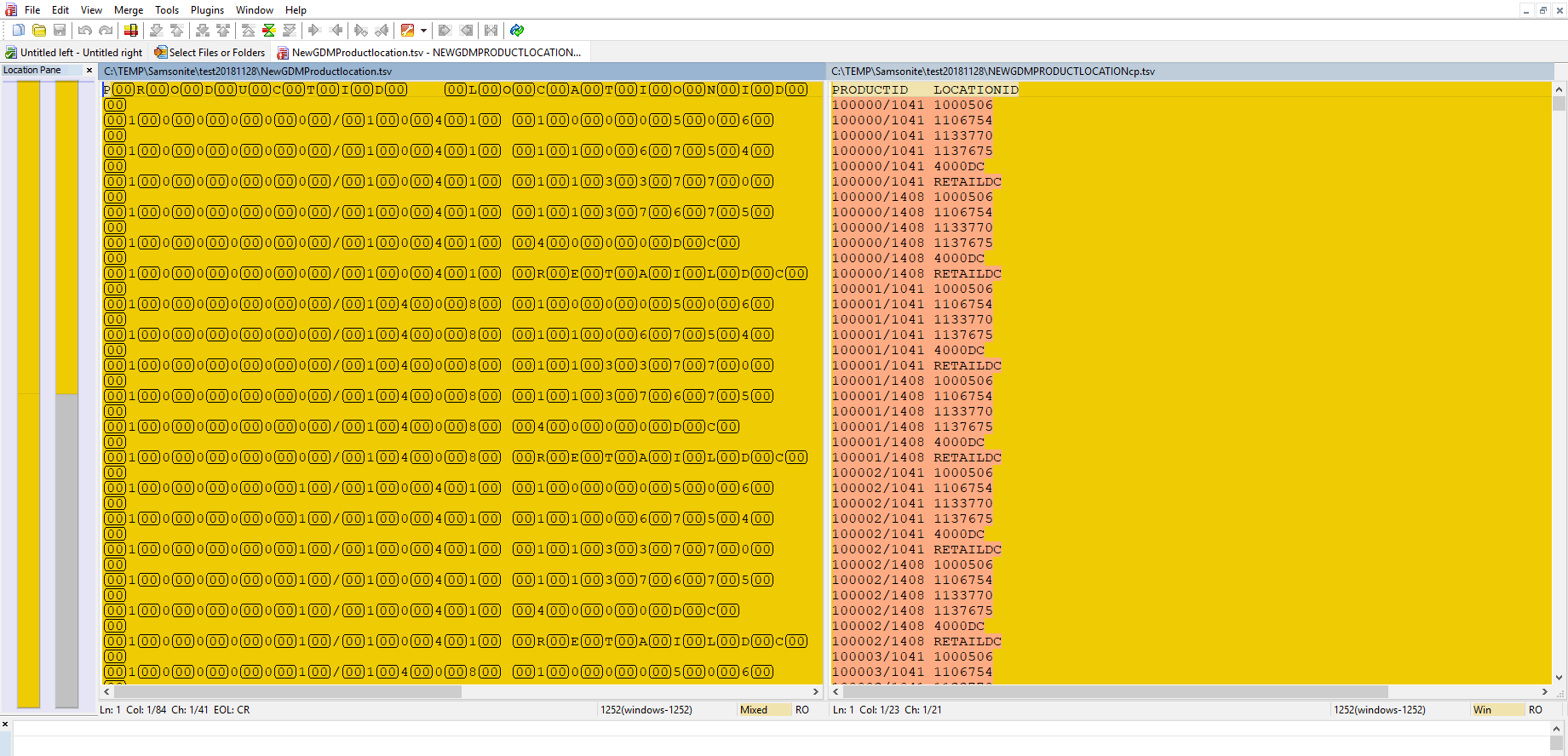

Winmerge:
Winmerge
Verschil is dus een UTF8 vs UTF16 én een andere EOL modus.
Bizar dat je dat niet ziet in Notepad++.
Iemand een idee of er een manier is om dit wel te laten zien in NP++?
Oh en de foutmelding meldt iets over duplicate entries, maar als het programma (waar ik geen controle over heb) die UTF16 [00] als een karakter beschouwt kan ik me daar wel iets bij voorstellen.

Dryhte schreef op woensdag 28 november 2018 @ 11:16:
Eerder bizar dat je een veredelde notepad hiervoor gebruikt en/of verwacht van een veredelde notepad dit voor je te tonen. Notepad++ doet (in je screenshots in je topicstart) precies wat 't moet doen: tekst weergeven.
Geen idee, maar waarom wil je dit met NP++ oplossen 8)7
Dryhte schreef op woensdag 28 november 2018 @ 11:19:
@RobIII het was de hex editor plugin van Notepad++, die liet niets zien... itt winmerge
Die ken ik niet maar overboord ermee dan :X * Gebruik FrHed ofzo.
* Ik heb wel een zwaar vermoeden hoe 't komt, maar dat zou echt kansloos zijn... Ik vermoed dat die "plugin" de bytes weergeeft van de tekst zoals die in NP++ ingeladen is (dus nadat NP++ een interne conversie gedaan heeft) i.p.v. de bytes zoals ze daadwerkelijk op disk staan |:( Dus: gare hex-editor it is...

Wat hebben we geleerd vandaag:
- NP++ is niet helemaal betrouwbaar waar het non printable characters aangaat (toont LF als CRLF) & past zich transparant aan aan de encoding
- NP++ hex editor plugin is waardeloos
- WinMerge is een handige diff tool
- FrHed werkt prima als hex editor
[ Voor 45% gewijzigd door Dryhte op 28-11-2018 11:40 ]
