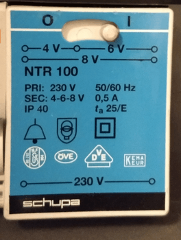

Ik heb sinds een paar weken een Ring videodeurbel (eerste model, nieuw uit doos) en deze netjes aangesloten op mijn bestaande beltrafo (Schupa NTR100) met een ouderwetse "rinkelbel"
De bel wordt dus ook opgeladen via de trafo.
In het begin werkte dit allemaal prima (videokwaliteit valt een beetje tegen, maar ja), maar nu heb ik sinds een week wel wat problemen.
-Als er gebeld wordt komt er GEEN signaal op de app en wordt er ook NIET geregistreerd dat er gebeld is.
-Motion detection daarentegen werkt uitstekend, de meldingen komen goed door.
-Er zit een flinke lag tussen beeld en geluid. Het geluid op de beelden loopt enkele seconden achter
En vanaf vandaag wordt de bel niet meer opgeladen. Waar hij eerst aan gaf "hardwired" aangesloten te zijn geeft hij nu aan op de batterij te werken. Ook de fysieke bel gaat niet meer over.
Is mijn trafo wel juist en kan deze de problemen veroorzaken ?
Afbeeldingslocatie: https://tweakers.net/ext/f/ysiPKGXIT5e4zM2AVcA9HPZ0/thumb.png
Ik heb NIETS gewijzigd aan de installatie.
Voor de goede orde, hij heeft het wel een 2 weken goed gedaan.

Ik kan niet echt zien of vinden of de NTR 100 wisselstroom levert.
Ik neem verder aan dat je 8V aangesloten hebt? Dat is het minimum wisselstroom-voltage (AC) waarop de Ring kan werken,die werkt op 8-24V AC.
Trafo`s voor de Ring hebben dan ook meestal 12-24V AC 1A output.
Is je Ring ver van de trafo, lange bedrading? Een half Ampere is niet zoveel en op afstand met te dunne draadjes kan je verliezen hebben waardoor de spanning net te laag wordt.
Heb je de diode gebruikt? (alleen voor digitale bellen, meestal met melodietjes, maar niet voor mechanische tringg of dingdong-bellen)
Je lag kan aan je Wifi liggen, heb je genoeg ontvangst van je router buiten?
2 weken lijkt me batterijgebruik, die zou dan nu leeg zijn als die niet (goed) opgeladen wordt.
Je gewone bel doet het ook niet zeg je , heb je gemeten of je trafo niet doorgepiept is, of je gewone bel kortgesloten is/ is blijven hangen? Geeft deze 8V? Aardlek of groep niet afgeschakeld?
Je weet dat zo`n beltrafo tot wel 100 kWh per jaar gebruikt? Ongebruikt, alleen aangesloten.
[ Voor 26% gewijzigd door Teijgetje op 27-11-2018 21:58 ]

De Ring heeft wel goed gewerkt op de Trafo, Als ik naar de Health keek in de app dan gaf hij aan "hardwired"en dat is laden via de trafo. Aan die trafo valt verder weinig in te stellen, volgens mij is het aan en uit (zie foto). Nu geeft hij aan dat hij op Battery werkt.
De afstand tussen ring en trafo zal ongeveer 1,5 meter zijn. De afstand tussen router (Ziggo connect box) en Ring is ook maar een meter met een stenen muur ertussen. De Ring geeft ook aan dat het signaal goed is. Batterij staat ook op 99 % dus zelfs al laadt de trafo niet bij dan mag dat het probleem niet zijn.
Afgelopen zaterdag heb ik ook al zitten chatten met de Amerikaanse helpdesk die wat instellingen aangepast heeft waarna het weer even goed leek te gaan.
Nu worden bellers echter weer niet geregistreerd en het rare is dat ze ook niet als Motion worden gezien, dus ik zie degene die aan gaat bellen ook niet aan komen lopen. Iedere voorbijganger wordt wel geregistreerd.
Zit weinig ander op dan vanmiddag maar eens weer met de helpdesk contact op te nemen. Wellicht is deze gewoon defect.
Ik wilde graag wel een bevestiging dat de trafo afdoende was.

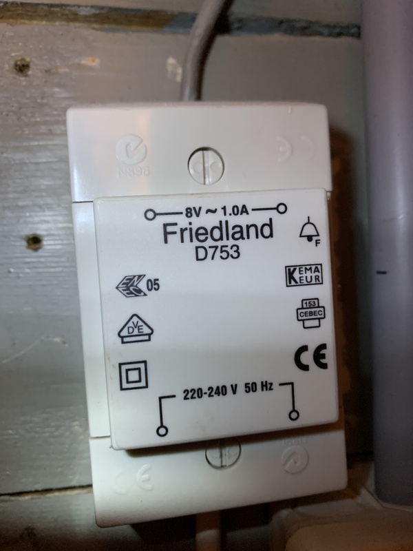

Wie zou mij kunnen helpen met onderstaande vraag:
Ik heb een trafo en een ring bel met specs. Gaat dit met elkaar werken of blaas ik de boel op als ik dit zo installeer? Heb ik een andere track nodig? Zelf nl geen verstand van ampere volt etc. Dank alvast voor degene die mij hierbij adviseren man.
