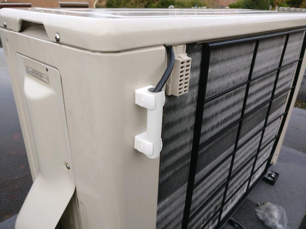

  • Oxellaar
@GerZ Afbeeldingslocatie: https://tweakers.net/ext/f/fIPJhGf32APviMToG6o5v2Ck/full.jpg
Zo kun je dit probleem "gratis" verhelpen
Doorstoken onder de 4 graden verwijderen helpt niet. Uiteindelijk vriest heel de sensor in en gaat hij ver onder 0.
Ik heb zelfs - 10 gezien met de sensor op de originele plek.
Het is zelfs zo dat de Elga niet eens aan een defrost toekwam, maar de ketel inschakelde.
Langzaam ontdooide Elga dan en kwam hij weer in, om daarna weer hetzelfde liedje te spelen.
Bij Techneco deze fout gemeld.... Maar ze kenden het probleem niet, heel vreemd, want iedereen heeft daar last van.
[ Voor 64% gewijzigd door Oxellaar op 28-11-2018 17:08 ]
  • Aziraphale
  • Laatst online: 22:10
@Oxellaar Is dit eigenlijk een simpele ingreep, of moet de hele boel van de muur en uit elkaar? En kun je de Elga hiermee ook weersafhankelijk laten draaien, of heb je dan toch die andere sensor nodig?
Overigens draait mijn Elga door p62 vrolijk door tot -10 en dat heb ik op de thermostaat nog nooit zien staan.
  • Oxellaar
@Aziraphale je hoeft niet veel te demonteren om erbij te komen, 4 schroefjes los van de bovenkap.
Weersafhankelijk kun je hiermee niet gaan draaien, daar heb je echt de buitenvoeler voor op het binnendeel voor nodig.
P62 staat bij mij op - 4 dacht ik. En - 4 werd op de oude plek van de voeler al boven 0 gemeten na een 20 minuten draaien.
[ Voor 22% gewijzigd door Oxellaar op 02-12-2018 22:53 ]
