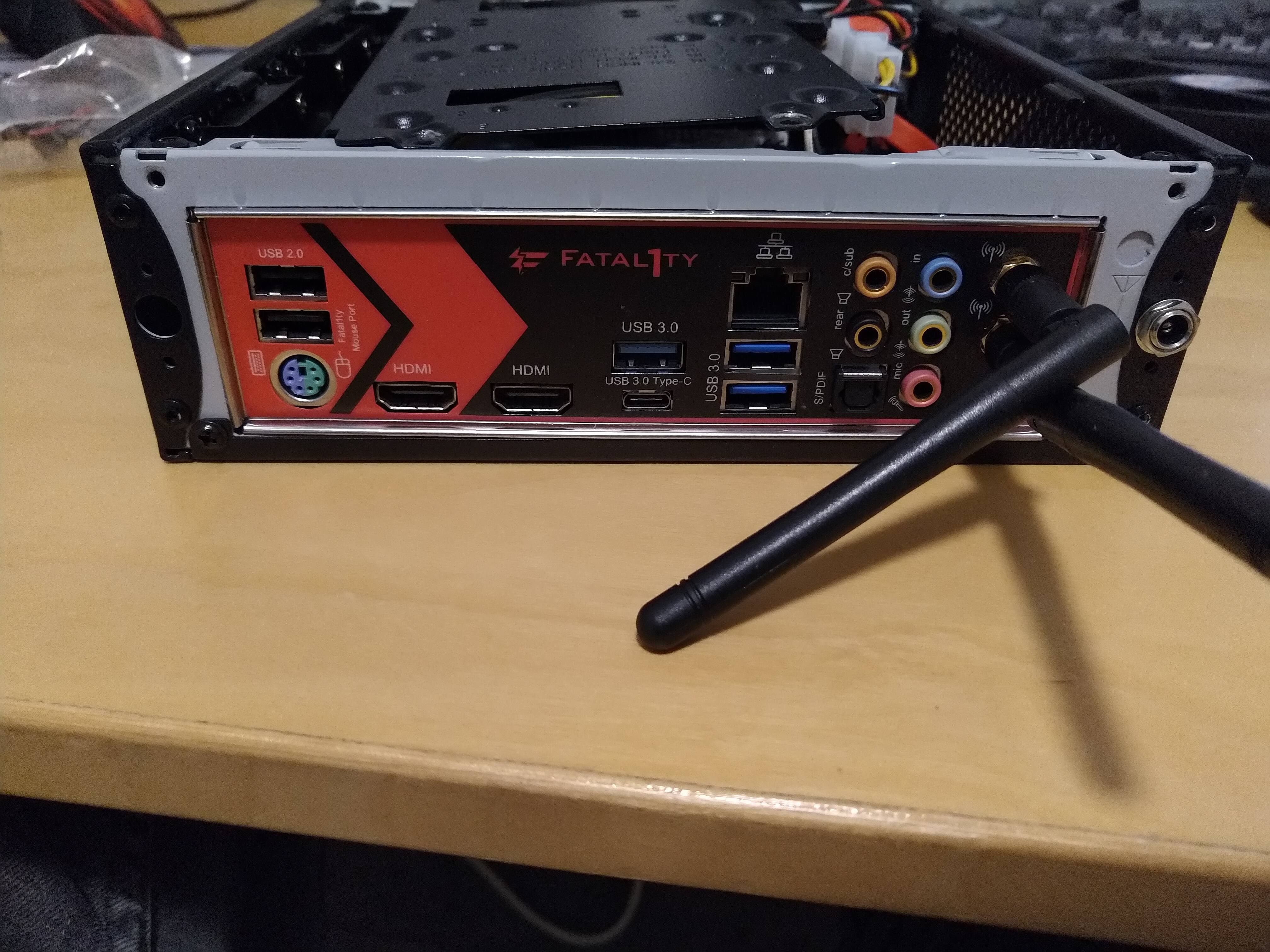

Het is me inmiddels gelukt om een mooi systeempje te bouwen :)
#ProductPrijsSubtotaal
1AMD Ryzen 3 2200G Boxed€ 100,95€ 100,95
1ASRock Fatal1ty AB350 Gaming-ITX/ac€ 106,99€ 106,99
1Chieftec IX-01B-OP€ 27,50€ 27,50
1HyperX Fury black HX426C15FBK2/8€ 69,93€ 69,93
1Mini-box picoPSU 80 + 60W Adapter Power Kit€ 49,01€ 49,01
Bekijk collectie
Importeer producten
Totaal€ 354,38

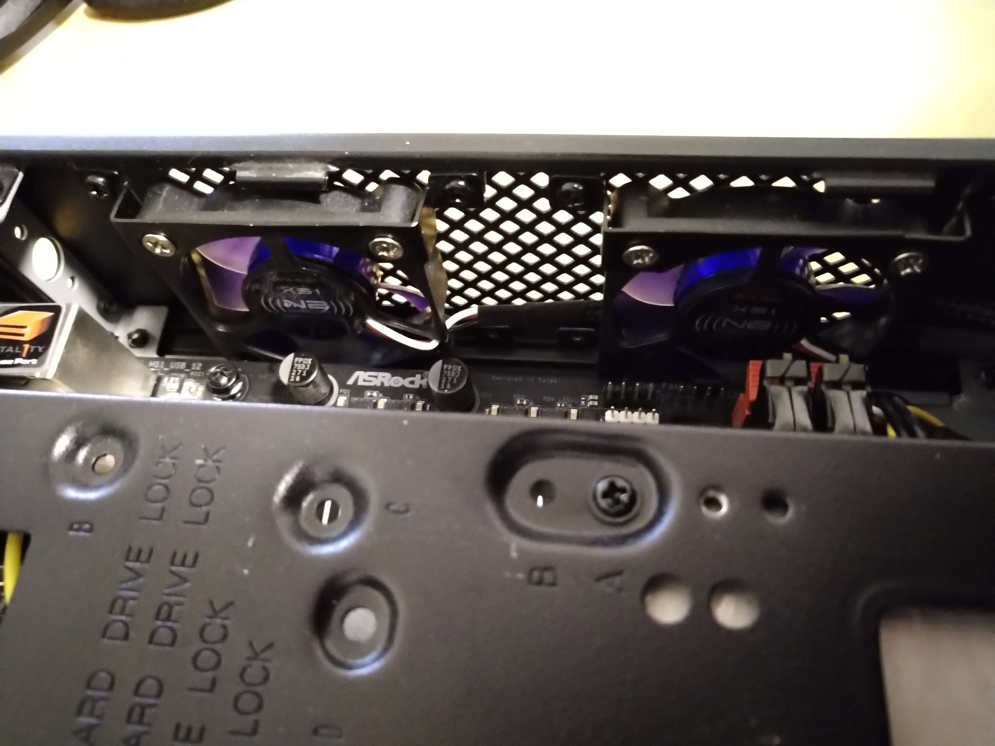

Ik heb de CPU undervolt naar 1.2V (en max 3.5GHz) en een verloopje gehaald van molex naar 4-pin cpu om de boel te laten draaien. Bij een chinebench test komt het verbruik niet boven de 50 watt uit en idle duikt die ruim onder de 20 watt! >:) Wel grappig om te zien dat het verbruik in combinatie met een 500 watt huntkey voeding op 63 watt uit kwam, dat laat maar weer zien hoeveel efficienter zo'n picopsu is bij een belasting van 50 watt.
Ik heb de boxed ventilator van de 2200G wel moeten verwijderen om alles in de kast te krijgen. Ter compensatie heb ik 2 50mm fansaan dezijkant geplaatst. De koelcapaciteit is wel een stuk midner, maar omdat die ook undervolted is komt de temperatuur niet boven de 60 graden uit dus dat is prima.
Ik zou natuurlijk ook een low profile cpu koeler kunnen halen, maar deze oplossing is veel goedkoper. Hier nog wat plaatjes van het systeem:

Leuk gedaan zo.
Past er niet nog een low profile fan op het koelblok? Het radiale koelblok heeft natuurlijk niet heel veel aan de laminaire stroom van de zijkant.
Zometeen in de zomer is het 5 graden warmer in huis en dan wordt de CPU nog 10 graden warmer.
Anders een ander ontwerp koelblok pakken, dan kan de lucht er in ieder geval doorheen.
