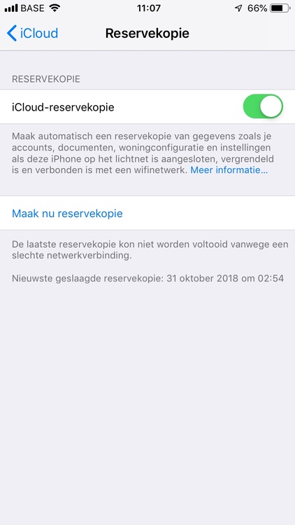

Ik kreeg onlangs een melding dat er al lang geen icloud reservekopie meer gemaakt is.
Blijkbaar is het van 31 oktober 's nachts geleden dat dit gelukt is.
Als ik manueel een reservekopie wil maken, krijg ik steeds de melding "De laatste reservekopie kan niet worden voltooid vanwege een slechte netwerkverbinding".
Wat ik ook al geprobeerd heb, icloud-reservekopie uit -en aangezet, AppleID uitgelogd, via een ander wifi netwerk de backup proberen starten,.... het lukt niet. Telkens krijg ik die melding te zien.
Hij begint wel aan de kopie, en je ziet de tijd hoelang het duurt constant veranderen maar opeens stopt hij ermee en staat dus die boodschap er.
Enig idee wat ik nog kan proberen of wat de oorzaak zou kunnen zijn?
Ik heb een paar dagen geleden ook mijn opslag verhoogd (van 5GB naar 50GB) omdat ik tegen de limiet aanliep en meende dat dit het probleem kon zijn maar niks gekort.
Afbeeldingslocatie: https://tweakers.net/ext/f/kcpSR6nRp7HRkjmjVVEyLf0U/full.jpg

Bedankt voor de suggesties. Ik heb uiteindelijk kunnen 'rondwerken' rond het probleem.
@eelkoh Dit had ik al als 1 van de eerste zaken geprobeerd maar dit lostte het probleem niet op.
@WhatsappHack Dit heb uiteindelijk ook gedaan maar als ik dan direct opnieuw een backup liet nemen faalde hij opnieuw.
Dus hierna nog iets extra moeten doen...
Ik heb uiteindelijk in de lijst van apps die backuppen naar de Cloud (Instellingen -> Tik op je naam -> iCloud -> Beheer opslag -> Reservekopieën -> Tik device aan -> Toon alle apps) alles 'afgetoggeld' en dan met try and repeat alles terug aangezet.
Uiteindelijk heb ik alles terug kunnen aanzetten BEHALVE de google apps (Youtube, google foto's,...).
Vraag me niet waarom juist deze apps, maar in principe hoeven die ook niet te backuppen naar de icloud aangezien het google apps zijn.
En ik heb het meerdere malen getest. Alle apps aangezet voor te backuppen + 1 van die google apps en de icloud backup werkt niet. Google app terug af en de backup werkt wel.
