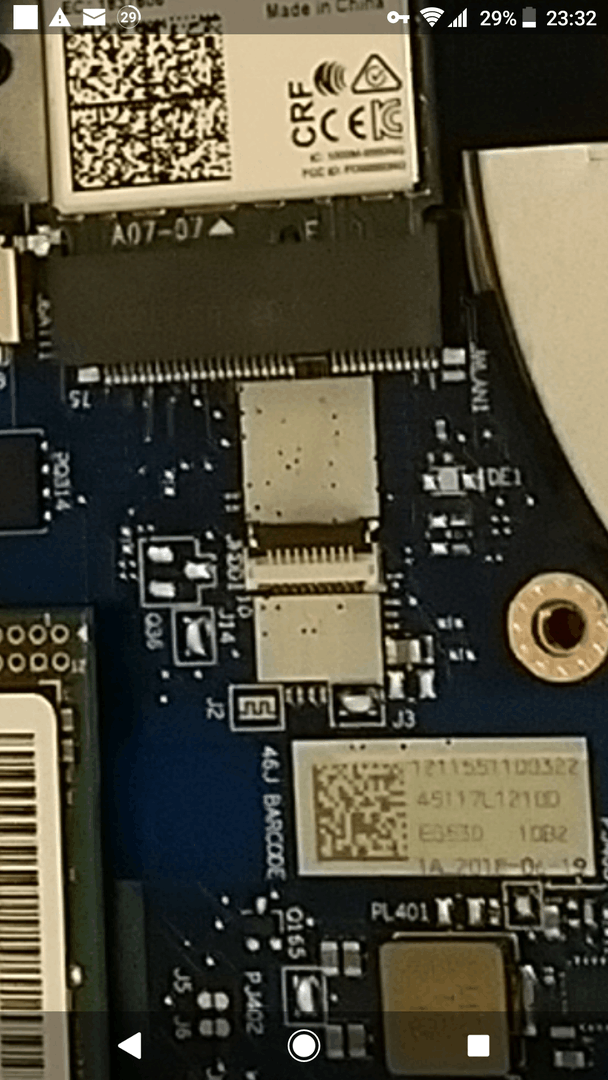

Onlangs een Lenovo Ideapad 330 gekocht. Deze was er in de varianten met 256gb m2-ssd en eentje met 128gb m2-ssd plus 1tb hdd. Ik heb nog een 1tb ssd liggen dus ik heb de eerste versie gekocht met het idee om mijn eigen ssd ernaast te drukken.
Alleen nu kom ik erachter dat ik een kabeltje nodig heb van het moederbord naar de ssd. Aan de kant van het moederbord zit een aansluiting die ik niet ken, ongeveer 1cm breed, de witte in het midden van de foto:
Afbeeldingslocatie: https://tweakers.net/ext/f/KaZatMk1b9jxKla3j28oygpd/full.png

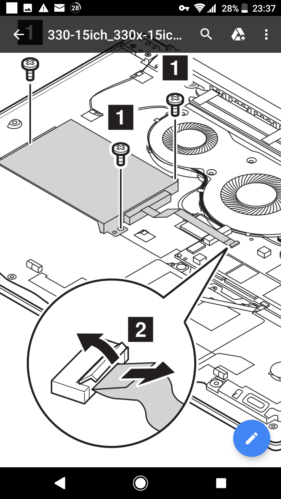

Uit de handleiding van het andere model:
Afbeeldingslocatie: https://tweakers.net/ext/f/ErHval5B2EXJZFaxpg3noObF/full.png
Hoe heet deze aansluiting? Of is het modelspecifiek van Lenovo? Zijn deze kabeltjes ook los te koop?

Is modelspecifiek en zijn vaak wel los te koop. Ik zou replacedirect of eBay proberen.

Dank voor de antwoorden! Ik heb nog wat rondgeneusd, en kom erachter dat de kabelaansluiting volgens mij HDD FFC heet (of zo heet de kabel)
En als voordeel dat ik nu weet hoe het heet, kan ik zo'n kabeltje bij AliExpress bestellen voor 6 euro, scheelt toch weer 16 euro. :9

TerraGuy schreef op maandag 26 november 2018 @ 00:31:
Ik zou aanraden om op voorhand dan te testen met een andere SATAdisk ...
Als het kabeltje niet geheel 'compatible' is, en er "per ongeluk" voltage door een datalijn gestuurd wordt, is het poefff met je 1TB SSD ;)

FreshMaker schreef op maandag 26 november 2018 @ 01:28:
Dat is zeker een idee om eerst even te doen ja, je weet 't nooit met goedkope kabeltjes :P
Ik kan ook een officiële kabel van Lenovo krijgen kwam ik achter (hier kun je voor Lenovo onderdelennummers vinden), echter kost dat dan meteen 49 euro. Da's dan weer erg gortig..
