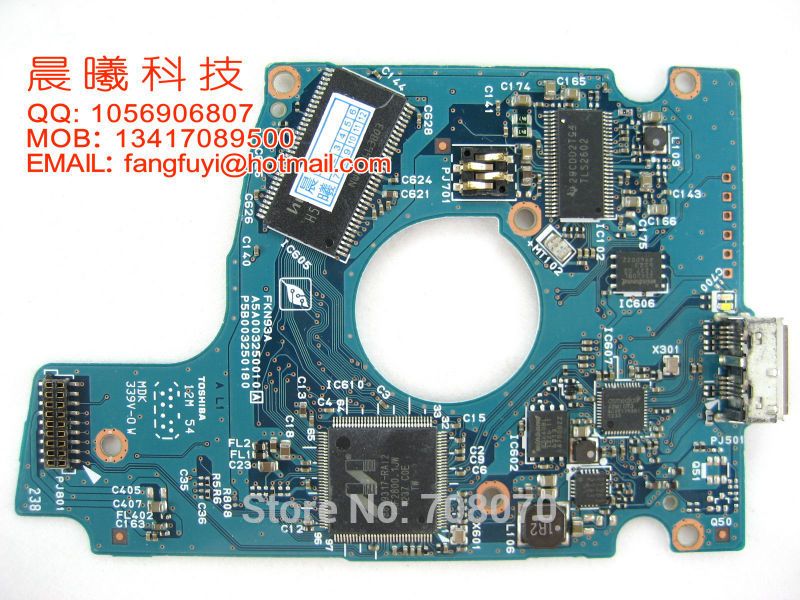

Dit is iets van de laatste paar jaren, vrijwel elk model wat ik open heb moeten maken had de USB poort direct op het PCB gesoldeerd zitten.
Random Google image:
Afbeeldingslocatie: https://www.dhresource.com/0x0s/f2-albu-g2-M00-70-88-rBVaGlV6dlyASD_3AAIzjsAqCfE662.jpg/usb-3-0-mq01ubd100-hdd-pcb-for-toshiba-logic.jpg

D4NG3R schreef op zaterdag 17 november 2018 @ 18:58:
Nog eens goed lezen, hoe lang is het geleden dat je een HDD met PATA aansluiting zag :? Fabrikanten van HDDs hebben helemaal geen zin om verschillende bordjes te maken voor die HDDs.
Oeps, zelf niet goed gelezen :(

Daar moet ik inderdaad wel aan toevoegen: 1 van de 11 2.5" schijven had geen USB poort en 1 van de 3, 3.5" schijven had er wel een. Het is vooral een ding bij 2.5" schijfjes maar soms ook bij de zuinigere 3.5" modellen.
