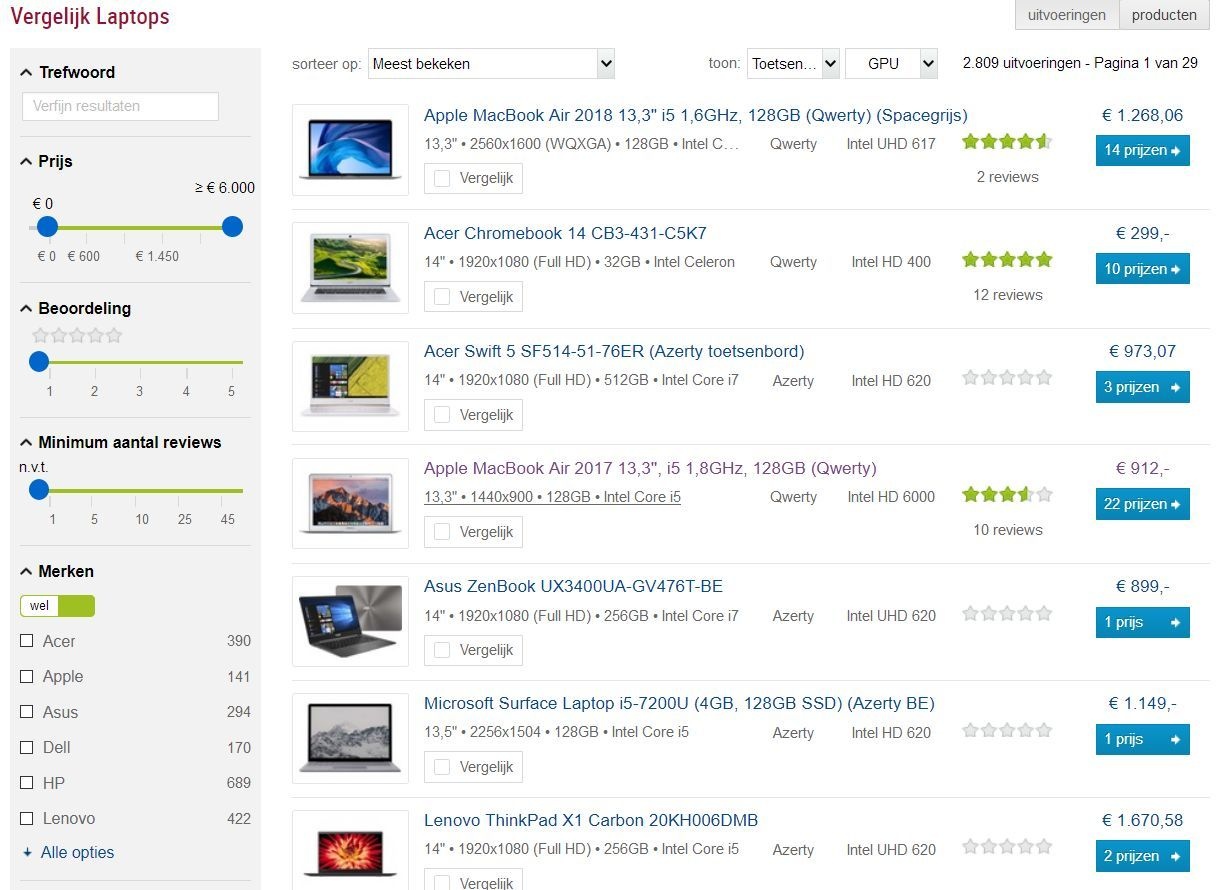

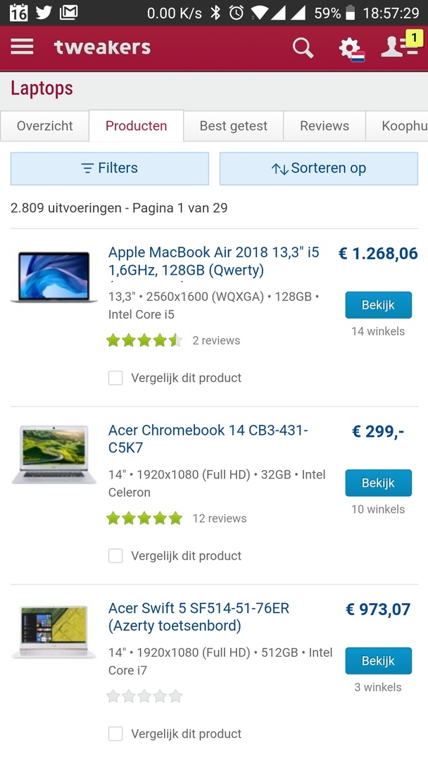

Ben je bereid water bij de wijn te doen ten opzichte van de "normale" webshop en de "PDF print"? Want dan kan je mogelijk gebruik maken van de volgende gedachtengang, even heel basaal gesteld:
- definieer een nieuwe pagina met daarin "select * from produkten"
- geef die nieuwe pagina een andere CSS en/of vermeldt minder specifieke gegevens
- of gooi een mobile theme over die pagina om per definitie minder data te tonen
- gebruik dan een plugin als https://wordpress.org/plugins/printfriendly/ op die uiteindelijke pagina
Tweakers doet ongeveer hetzelfde; als je een volledige browser-CSS gebruikt tegenover een mobile-CSS, ziet de lijst met produkten er toch alweer anders uit en kan je er makkelijker meer produkten op 1 pagina kwijt en zal de PDF korter / kleiner worden.
Afbeeldingslocatie: https://tweakers.net/ext/f/BlpQooe1nbXabRs1ZyVySFhp/medium.jpg Afbeeldingslocatie: https://tweakers.net/ext/f/k0cEe3tD2UbhNsGYdi8VVCFr/medium.jpg
