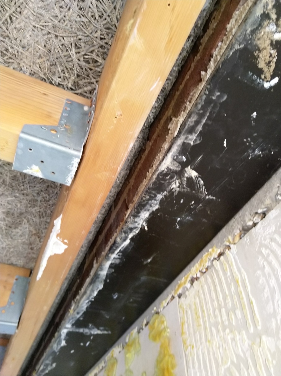

Ik wil een deel van mijn berging bij de keuken trekken. Nu heb ik een rare overgang tussen huis en berging, zie de foto hieronder.
overgang berging - huis
De grijze blokken rechtsonder is een draagmuur 15cm met daarboven een stukje beton lijkt het, daarna een stalen zwarte plaat van circa een cm en dan de stenen van de buitengevel omhoog.
De bovenverdieping staat dus 20cm buiten de draagmuur eronder.
Het gat tussen de houten balk van het berging dak en de muur is circa 8cm en een 12cm hoog.
Er zat gewoon glaswol ingestopt met een onverwarmde berging.
Als ik nu dit deel bij de berging trek wil ik wel iets beter isoleren.
Denk aan opvullen met PIR en onder de staalplaat ook een laag PIR, natuurlijk met een damplaag.
Hebben jullie wel eens zo'n constructie gezien en weet iemand hoe dit het beste op te lossen is?

die 'stalen plaat' is waarschijnlijk een geveldrager:
Afbeeldingslocatie: http://www.gevelx.nl/Portals/0/img_geveldrager2.gif
Isoleren kan met PIR, wel zoals je aangegeven hebt de folies op de juiste manier toepassen, je wilt uiteindelijk geen vocht opsluiten in je constructie!

@Firestorm Dank voor je snelle antwoord.
Ik ga nog even verder zoeken met het begrip geveldrager maar ben blij dat het in principe gewoon vrij simpel kan worden gedaan.
