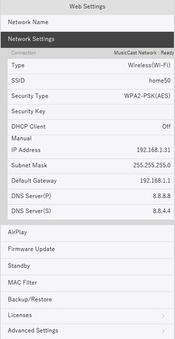

Ik heb hier een setup met RX-V481 Musiccast receiver, een Musiccast 50 en 2 x Musiccast 20. Werkt prima met zowel Tidal als Spotify. De receiver is bedraad opgenomen in het netwerk. De 3 losse speakers via 5GHz wifi.
In het begin had ik wat problemen met de zichtbaarheid van de receiver/speakers in bijv. Spotify. Maar dat heb ik na wat internet speurwerk opgelost door de receiver/speakers een vast IP adres te geven én de DNS servers van Google in te stellen i.p.v. die van mijn provider Ziggo. De nieuwste Musiccast speakers hebben een eigen webinterface. Geen idee of de WXAD-10 dat ook heeft.
