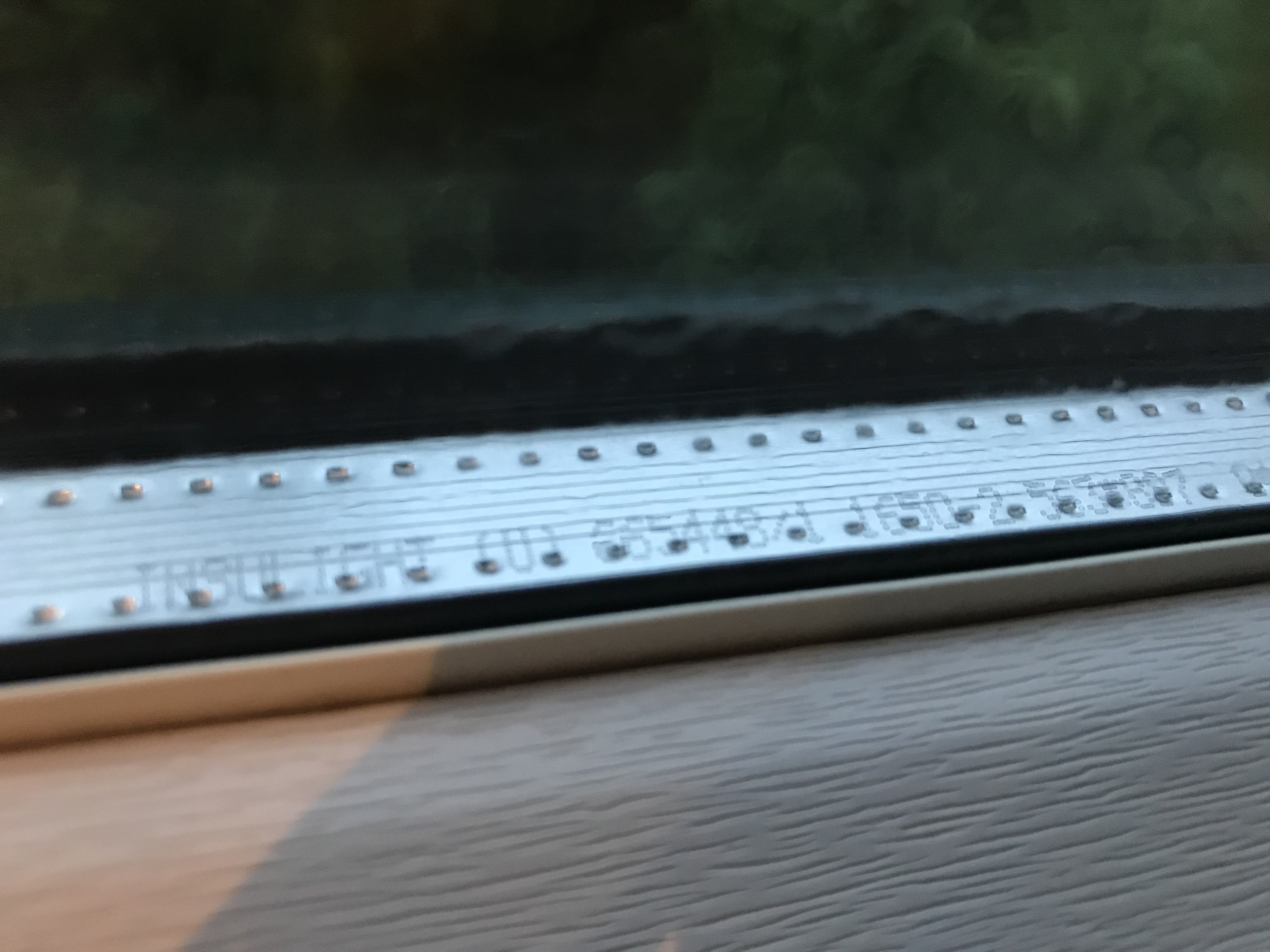

Ik hebt vier ruiten op de slaapkamer waarvan ik niet kan achterhalen wat voor type glas dit is. Het is minimaal dubbelglas maar het zou ook HR of HR+,HR++ kunnen zijn.
De ruiten zitten in de slaapkamer en we hebben daar een hoog luchtvochtigheid gehalte. (70-75%) Overdag zijn de ruiten droog maar snachts worden ze nat aan de binnenkant. Ik denk daarom dat het dubbel glas is en geen HR (+ of ++)
Via google heb ik wel de leverancier (Insulight) van het merk kunnen achterhalen denk ik maar zij hebben nog niet gereageerd op de e-mail.
Glas
glas 2
Weet iemand om wat voor soort glas het hier gaat? / Hoe kan ik dit verder uitvinden zonder een glaszetter langs te laten komen.

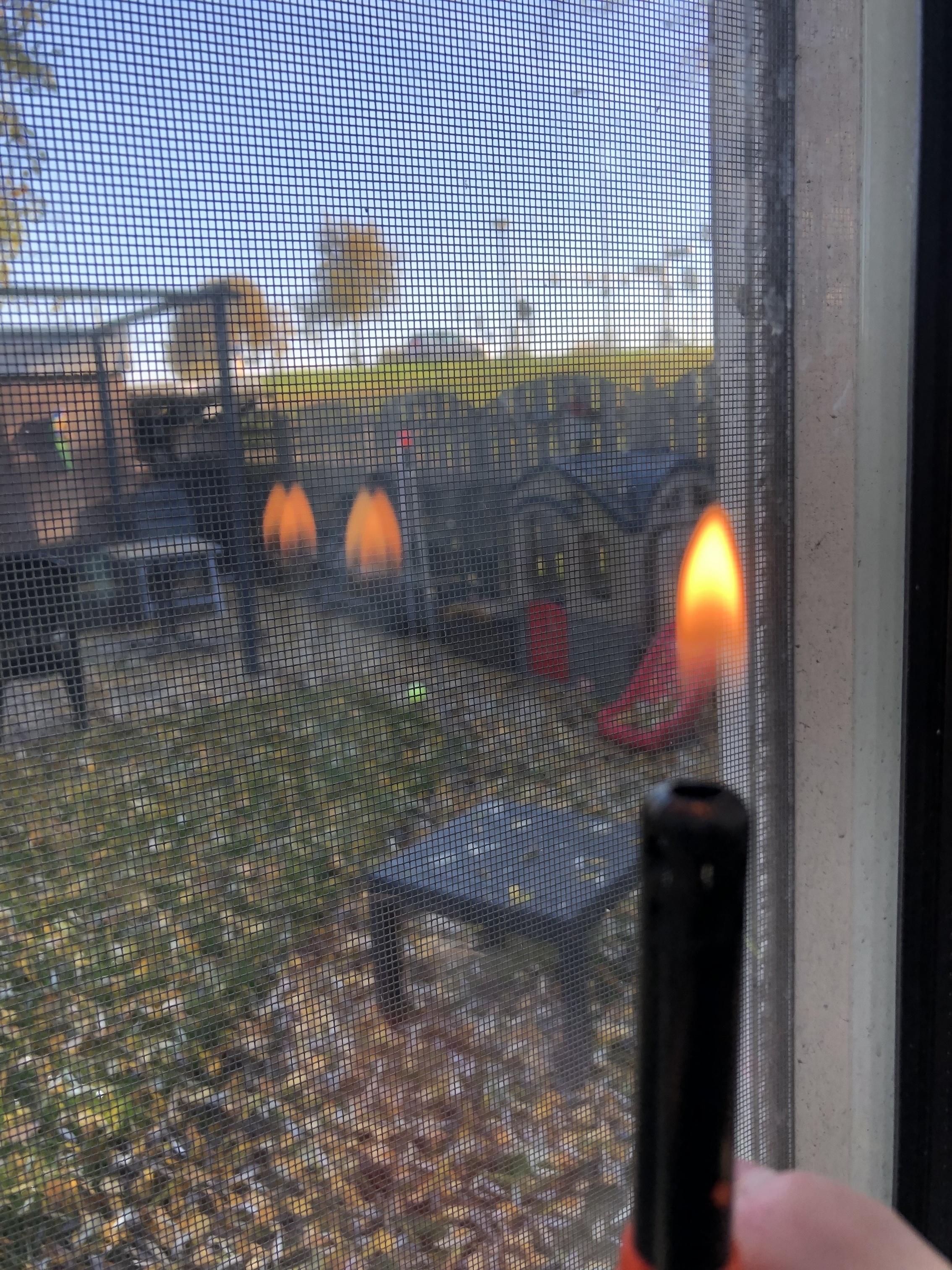

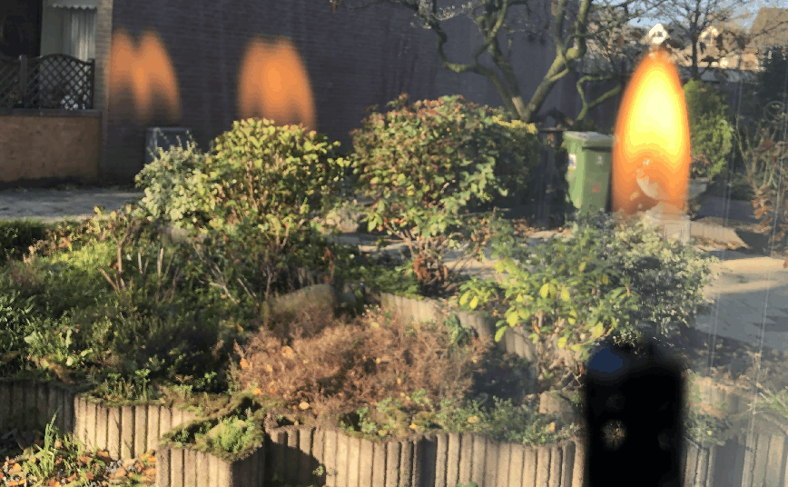

Er is nog wel een andere 'proef', de vlamtest.
Als je een vlammetje van b.v. een gasaansteker bij dubbelglas houd, zie je 4 reflecties: 1 voor iedere kant van ieder glaspaneel.
Bij normaal dubbelglas zullen alle vlammetjes dezelfde kleur hebben, zoals bij mijn normaal dubbelglas:
Afbeeldingslocatie: https://tweakers.net/ext/f/LFfW9K6q7xRrSUwyDJyYBwZA/medium.png
HR/+/++ heeft echter altijd een coating, waardoor er 1 vlammetje een andere kleur krijgt. Lastig te zien op de foto, maar de tweede reflectie van rechts is wat minder rood/oranje van kleur:
Afbeeldingslocatie: https://tweakers.net/ext/f/JfGvcLburEzQNo2mqCTSSGkx/medium.jpg
Dit zegt niet alles want je weet nog steeds niet wat voor een HR glas het is als je wel kleurverschil zit. Je weet wel vrij zeker dat het HR/HR+/HR++ is

Wat is het bouwjaar van het huis? Afgaande op de laatste code zou het 4-5-4 glas kunnen zijn. HR (+/++) coderingen worden al vrij lang gebruikt.
Overigens heb ik hetzelfde in een huis uit 1992, heeft ook te maken met de luchtvochtigheid binnen, daar zit soortgelijk glas in. :)
  • HKLM_
  • Laatst online: 09:58
Woning is uit 1977 maar de dakkapel is later zitten ook kunststof kozijnen in. Ik weet helaas niet meer uit welk jaar dit is......
@Señor Sjon als het 4-5-4 glas is is het dan gewoon dubbel?

Insulight is een merknaam van Pilkington. Misschien dat zij je verder kunnen informeren?
Liefde maakt een smal bed breed!
Nu de dekens nog...

^ met @RvL. Het gecoate ruit geeft een andere reflectie in kleur. Het gecoate ruit zit als het goed is buiten
  • RvL
  • Laatst online: 15-10 17:38
RvL
Correctie, de gecoate zijde zit aan de binnenkant ;)

  • Señor Sjon
  • Laatst online: 16-10 14:53
Bij gelaagd glas zie je trouwens bij elke laag een overgang in de vlam. Dus dan heb je er nog meer. :P

Net de vuur test gedaan en het is gewoon dubbel glas. Wel een domper omdat ik dacht dat het HR (+,++) was..
Over zes weken worden mijn laatste dubbel ruiten beneden vervangen en dan gelijk maar eens kijken of we deze ook kunnen doen.
