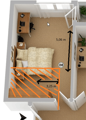

Wij hebben een appartement gekocht en de slaapkamer is een beetje een onhandig formaat voor een grote kleerkast. Idee: een inloopkleerkast of, voor de hipsters, een walk-in closet. Het internet staat vol met artikels met als ondertitel "een inbouwkleerkast bouwen is gemakkelijk en goedkoop" en dan als eerste zin "stap 1: neem een kamer die je niet echt gebruikt". Ja, zo is het gemakkelijk natuurlijk, maar wie in een grootstad woont (in mijn geval Berlijn) heeft geen ruimte teveel. Ziehier een afbeeldinkje van de slaapkamer:
Afbeeldingslocatie: https://tweakers.net/ext/f/OXOUM5dCBb0urvU7zdREfluX/full.png
Het oranje deel is waar ik een inloopkleerkast wil bouwen met nog genoeg ruimte voor ons bed (2m20 breed) en twee nachtkastjes. Mijn idee is de deur naar rechts (op het plaatje) te hebben zodat 1) je geen lange gang krijgt en 2) nog iets moois aan de wand naar boven (op het plaatje) kan hangen.
Ik heb wat geyoutubed op Duitse sites en het principe voor die wand te bouwen lijkt mij eenvoudig: CW-profielen aan de zijkanten en UW-profielen op de bodem en het plafond; daartegen komen dan gipsplaten of, zoals iemand mij aanraadde, OSB-platen (een soort spaanderplaat). Isolatie enz. is niet echt belangrijk aangezien het een kamertje in een kamer is.
Zijn er heel belangrijke dingen die ik over het hoofd zie? De twee dingen waar ik aan denk zijn eerst en vooral de bestaande vloerbekleding - laminaat - waar ik niet zeker ben of ik die UW-profielen door dat laminaat bevestigen kan of eerst dat laminaat moet weghalen; en of ik een andere oplossing nodig heb voor de hoek. Het geheel moet immers een constructie zijn sterk genoeg om een hoop kleren en schoenen te dragen. Ik schat dat een belastbaarheid van 200kg niet overdreven is,
Enfin: tips, ervaringen, ... ik hoor het graag. Zaterdag krijgen we de sleutels en kan ik beginnen.

Ik zou er geen "hokje" van maken dat maakt m.i. de kast een hele benauwde ruimte. Kun je niet 1 wandje zetten van het deurkozijn richting het raam en dan een kast maken die in de hoek staat?
YellowOnline schreef op woensdag 14 november 2018 @ 22:05:
Die wand is 3.25m, waarom niet 3x een (Ikea) kast van 100breedx60diep neerzetten? Als het plafond hoog genoeg is zelfs de hogere variant.
't Was misschien niet duidelijk, maar die wand is 3,25m inclusief de deur, dus +- 2,5m gebruikbare wand.
2 kasten dan :P
Geen idee hoeveel ruimte jij/jullie nodig hebben, maar wij hebben 2 van die Ikea kasten staat (100x60x240) en daar kan echt een berg aan kleren (en andere zooi) in.
Ook veel interne opties voor te krijgen, voor schoenen, broeken, riemen, etc, etc.
Persoonlijk zou ik binnen in een kamer van 3,25x5 geen inloopkast maken, het (in)loop gedeelte gaat ten koste van je kamerruimte maar ook van de kastruimte.

3.25m -1m =2.25
5 - (2,2+2x0.8) = 1.2m
Je kan dus nauwelijks een inloopkast maken zonder de kamer te verpesten. Als je een kastenwand maakt (60 diep) heb je maar 60cm om langs de muur te lopen. Doe je het aan de bedkant, dan heb je maar 2 kasten van 1,2m breed en 60 diep met een tussenruimte van een meter. Beide oplossingen leveren nauwelijks meer kastruimte op dan een kast tegen de muur te zetten, maak er eventueel een hoekkast van.

Ik heb eenzelfde soort kast gemaakt tussen 2 kamers op onze 1e verdieping.
Als 'muur' heb ik een frame gemaakt van 4x7 palen; rondom en om de 60cm verticaal.
Deze zitten vast met slagpluggen aan de vloer, muur en plafond. Kozijnen heb ik vast gemaakt met speciale kozijn pluggen. (voor foto's stuur even een DM, dan kan ik het uittekenen voor je).
Dit heb ik aan de buitenkant dicht gemaakt met gips (daarom elke 60cm een paal).
Binnenkant heb ik gedaan met spaanplaat (12mm).
Op het spaanplaat gewoon van die standaard wandrails met haken geschroefd; aan de ene kant 2x een buis ingezaagd voor hang gedeelte, aan de andere kant planken met 40cm verschil.
Buitenmaat is ong 2.70 x 1.70.

Metalstuds gebruiken, er is niets gemakkelijker.
Studs plaatsen, gyproc aan de buitenkant, binnenkant eerst osb en dan gyproc, osb is handig wanneer je schabben wil ophangen.
Afsmeren, schuren, primeren, schilderen. Klaar.

Ik zou sowieso niets op de bestaande vloerbedekking monteren. Enkel op de kale ondervloer. Dat scheelt een hoop gedoe wanneer je de vloer wilt vervangen of wanneer je de woning weer verlaat.
Houdt er ook voldoende rekening mee dat het zijwandje stevig genoeg moet zijn wanneer je er planken of een rek aan wilt bevestigen.
Of het überhaupt handig is om een inloopkast in de bestaande slaapkamer te maken kun je misschien beter even uitproberen. Zet de ruimte die de kast in beslag gaat nemen af met stoelen/ schotten en kijk of de kamer die je over houdt niet erg klein lijkt.

Is een Japanse muur geen idee? Dan heb je tenminste ook zonlicht in je kleedkamer.
https://www.klusidee.nl/Forum/japanse-muur-maken-t59848.html

Gelet op het ruimtelijk effect en daglichttoetreding (wat toch wel fijn is bij het uitzoeken van kleding) zou ik, als een gewone kast niet voldoende ruimte biedt, voor een hoekkast gaan en de kledingkast dus tegen de zijmuur laten verderlopen:
Afbeeldingslocatie: https://i.otto.nl/i/otto/13390780/hoekkast-made-in-germany-wit.jpg?$NL_ads_liv_product_B$
/edit: Door de oplossing in de kast te zoeken, zit je ook niet met een probleem als je andere vloerbedekking wilt.

Ik ga even uit van je originele post en idee. Dan zou ik adviseren om wandje te zetten zoals je aangeeft met daarop OSB platen en dan gips. De OSB platen maken het mogelijk om makkelijk wat op te hangen (ook in de toekomst).
Zelf heb ik een soortgelijke ruimte gemaakt en voor kasten heb ik Ikea pax kasten neergezet aan 2 kanten van de ruimte en een spiegel op de achterwand. De paxkasten zijn makkelijk in elkaar te zetten en heel veelzijdig. En omdat je een aparte ruimte hebt, hoeven ze geen deur te hebben.
in 1 week had ik dit ingericht staan (incl behang en verf).

Waarom niet gewoon ikea kasten tegen de wand, rij ikea kasten tegenover de eerste rij. Achterkant even mooi maken met wat plaatwerk/verf en klaar? Eventueel het uiteinde van de losstaande kastenrij nog ergens aan vast maken voor de stevigheid...
