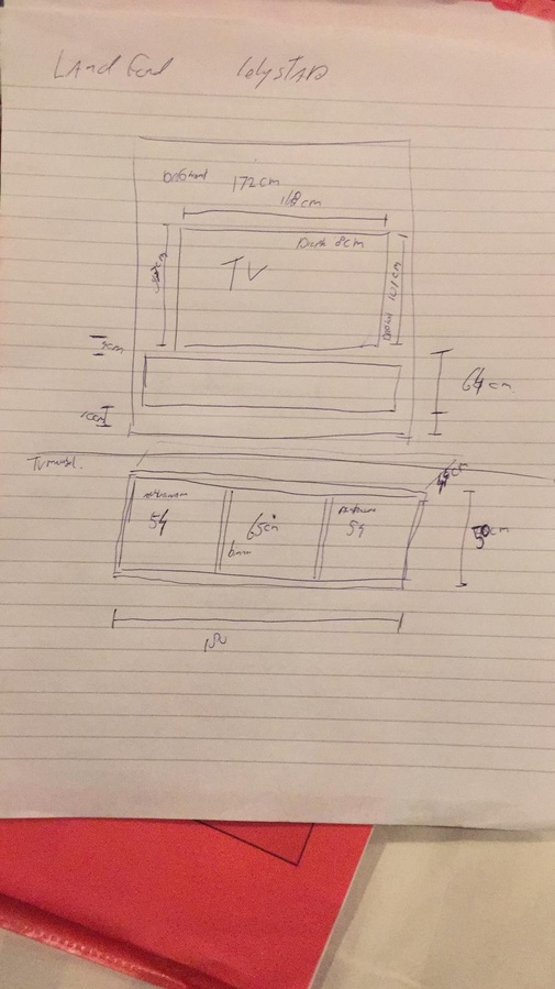

Beste Tweakers.
Ik ben verhuisd en mijn timmerman maakt een TV-meubel voor ons. Nu heb ik aardig wat gelezen over ideale kijk hoogte, kijk afstand etc. In het huidige ontwerp hangt de 75" TV naar mijn idee zo'n 15-20cm te hoog.
-Hoe storend is dit op de lange termijn, ik kan namelijk niet meer terug qua ontwerp als alles hangt.
Huidige interne ruimte in het middenvak staat een versterker toe, daar boven een plank en dan de center speaker. Om ruimte te winnen kan ik b.v. de versterker verplaatsen naar het linker of rechter vak. Betekend alleen dat de warmte slecht weg kan omdat de klep/deur permanent dicht is.
-Helpen ventilatie gaten hier en kan dan de klep/deur permanent dicht blijven :?
Apparatuur welke ik kwijt moet in het ontwerp:
- Dali Zensor Center Speaker
- Marantz SR6009 versterker
- PS4 Pro
- HTPC in Fractal Design behuizing (M-ITX)
Ontwerp TV-meubel

Zo makkelijk gaat het helaas niet aangezien de TV geintegreerd gaat worden in de achterwand van het meubel. Verzonken zeg maar. TV is ook nog niet in mijn bezit dus moet het vooral hebben van de potlood strepen op de muur thuis. Dus het is echt een theoretisch verhaal am moment.

Ibidem schreef op woensdag 14 november 2018 @ 10:10:
[Afbeelding: Ontwerp TV-meubel]
Bedoel je dat het midden van de tv zo'n 15-20 cm boven ooghoogte (als je zit) zit?

zetje01 schreef op woensdag 14 november 2018 @ 11:47:
Niet het midden maar 2/3de van het scherm welke idd 15cm-20cm boven mijn ooghoogte (plm 105cm) zit.
