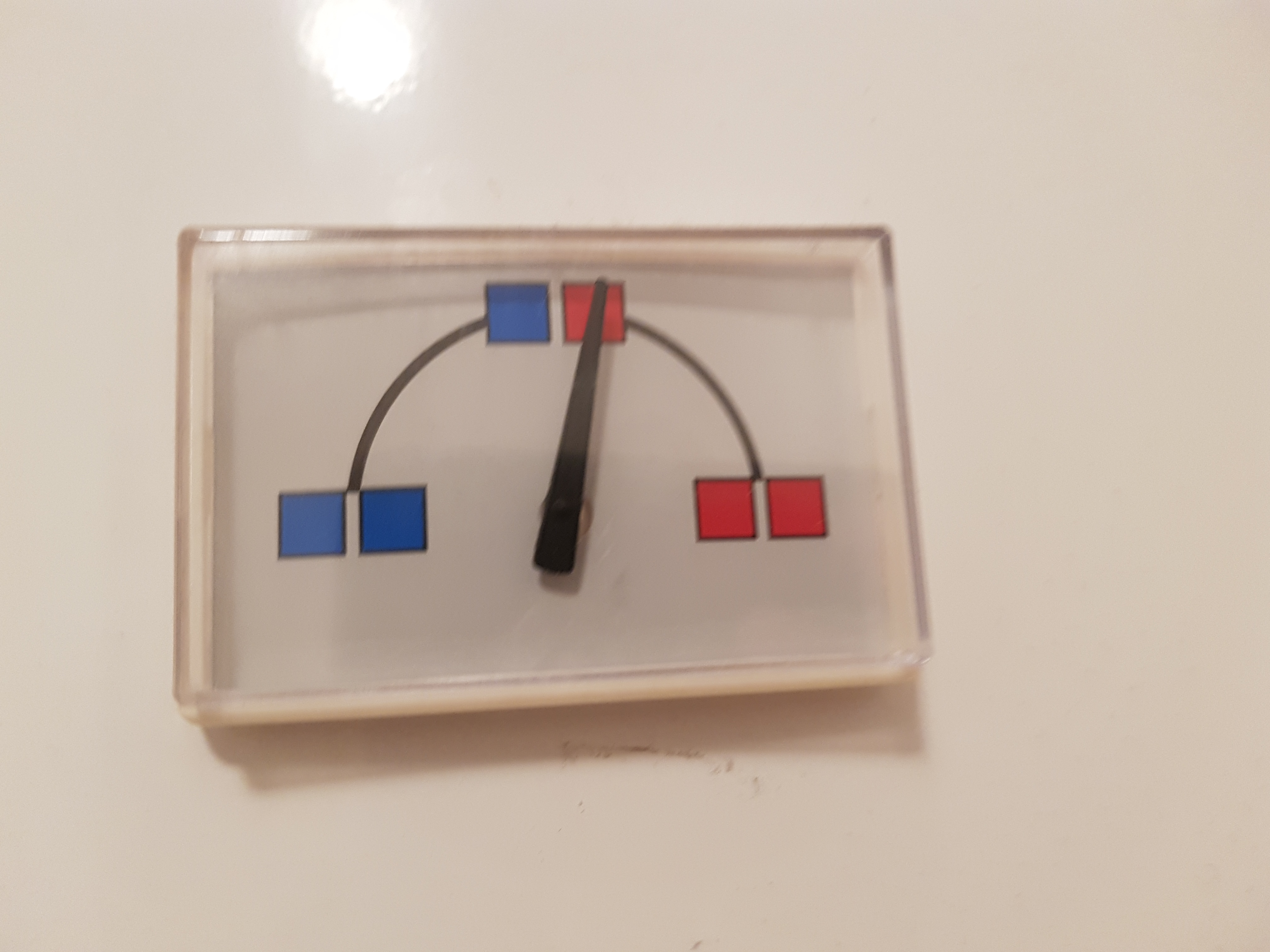

Onze CV ketel lijkt prima warm te worden, echter doen de radiatoren vrij weinig. Indien je ze helemaal opendraait dan word het hoogstens lauw. Ontluchten al geprobeerd, maar nergens lijkt lucht te zitten (aka er komt meteen constant stroompje water uit). Wat me al wel opviel is dat wanneer je de kraan op warm water pakt, het een minuut ofzo kan duren voordat het water echt heet is. Maar dan is het wel echt heet, dus ik heb daar nooit iets achter gezocht.
Zie hier de ketel plus radiatoren. Heb niet het idee dat het een ingewikkeld systeem is, want er zitten weinig toeters en bellen aan. Wat kan ik nog proberen voordat ik een monteur er bij haal?
Ketel
Ketel close up
De wijzer stond eerst ruim meer naar recht, echter heb ik hem gisteravond wat meer naar links gezet omdat het water uit de kraan eigenlijk te heet is. De radiatoren werden voor deze wijziging dus al niet heet.
Radiator
Alle tips zijn welkom. Alvast bedankt! :)
  • Marber
  • Laatst online: 18-08 19:52
Volgens mij kijk je nu naar je geiser ipv je cv ketel. Geisers worden gebruikt voor warm water....
Heb je geen stadsverwarming oid? (Mijn vermoeden wordt gesterkt door het kastje op je radiator)

Marber schreef op dinsdag 13 november 2018 @ 21:15:
Het blijkt wel weer dat ik er weinig verstand van heb :+ Ik heb werkelijk geen idee. We zijn afgelopen zomer in dit huurapartement ingetrokken (deze staat overigens in Praag), en stadsverwarming zou goed kunnen kloppen.
Is er dan nog iets dat ik kan doen?

@LankHoar Foto is van je warmwaterboiler. ik denk dat je je CV ketel even moet nakijken op de druk of de pomp staat nog op zomer stand. edit aan de laatste foto te zien.lijkt het inderdaad vorm van stads/blokvervarming

Wordt het wel warm in je appartement?
De radiatorknop lijkt mij een thermostaatknop. Die kun je er af halen door de zilverkleurige ring los te draaien. Dan zie je een palletje uit de kraan komen. Dit moet met wat kracht naar binnen schuiven en bij loslaten weer naar buiten komen. Een mm of twee slechts. Soms zitten deze vast....
Aiaiai... zeker met AI gedaan

Nee het word niet echt warm. Er is idd geen thermostaat. We hebben al verschillende radiatoren geprobeerd en allemaal hebben ze hetzelfde probleem. Lijkt me stug dat zoiets toeval is?

Het is blok- of stadsverwarming, je hebt geen eigen cv maar een boiler voor heet water.
Het eerste dat je moet doen is je buren vragen of het bij hun wel warm wordt. Zo ja dan zit het probleem bij jou, zo nee zit het elders.

Worden de leidingen van/naar de radiatoren wel warm? Of blijven die ook lauw?

Oké duidelijk, ik ga de buren eens vragen. Dat het niet warm werd lijkt me niet aan de tijd te liggen, want dat was aan het begin van de avond en overdag in het weekend.

tikken de leidingen bijvoorbeeld? Vaak bij de oudere systemen (flatgebouwen) zijn de ketels flink warm afgesteld omdat het warmte verlies groot is.

Daarnaast kunnen thermostaatkranen na verloop van tijd vast gaan zitten. Zeker als er vervuiling in het systeem zit en/of de kranen jaren in dezelfde stand staan en dan ineens een keer dicht worden gedraaid. Been there, had to fix that ;)
Bij mij werkte het palletje van de thermokraan na wel (ging er in en kwam er weer netjes uit), maar het binnenwerk zat helemaal dicht. Enige oplossing is de kraan vervangen en zorgen dat leiding schoon is (evt. ook vervangen).
Maar goed, huur dus daar mag iemand anders dan naar kijken neem ik aan ;)

Als je blokverwarming hebt ga je hier de fout in. Stel je voor dat de CV ketel van het gebouw van 8:00 tot 10:00 verwarmt. Als jij dan om 11:00 je verwarming open zet dat wordt er zo goed als geen water doorgepompt. Probeer je verwarming dus eens een hele dag aan te zetten en kijk wat er dan gebeurt.

@bazzzzzz Daar had ik nog niet aan gedacht, zal de boel eens een hele dag loszetten! Thanks :)

-Foto is van een boiler voor kraanwater ... tenminste zo ken ik die.
Ik gok ook dat jij gewoon verwarming met de buren deelt.

Ja dat dus :) - Als het stadsverwarming is (klinkt logisch met dat apparaat op de voorkant) moet er ergens een hoofdleiding je huis in komen, mogelijk zelfs wat dikker (maar niet gegarandeerd), met een doorloop naar een volgende buur.
Als het bij het binnenkomen als niet warm is, kun jij er weinig aan doen. Dan moet je verhuurder/huisbaas/concierge in actie. Advies: in Praag even een student of horeca meneer/mevrouw opzoeken om te vertalen :) concierges en monteurs zullen niet allemaal goed een tweede taal spreken (*maar studenten en mensen in de horeca vaak iig een beetje)
Als ie wel warm is, dan zit er ergens een koppeling/kraan/klem dicht of verstopt. Dat moet je dan gewoon meter voor meter aflopen als dat lukt.
Is het meer dan een hendeltje overhalen, dat moet je huisbaas het eigenlijk oplossen maar een doffe dreun met hamer of baco (niet te hard!) die je omwikkeld met doek (want het moet niet kapot) nabij (niet op!) een ventiel of thermostaatkraan kan wonderen doen als ie een 'beetje vast / verstopt' zit. De technische tik. Mind you, niet te hard :). Toen ik vroegah huurde in Utrecht van een of andere louche pandjesbaas mezelf toch aardig wat koude nachten bespaard zo. (zat een hoop troep in de leidingen idd, oxidatie omdat er vaak werd bijgevuld, niet goed ontlucht etc)
Als je niet uitgetroubleshoot komt of geen risico's wilt lopen met zelf hanessen tja dan via de huisbaas. Zou ik wel ff zoeken voor een zibro achtig kacheltje - ik heb niet het idee dat ze daar sneller zijn dan in NL :)

Het is 100% een collectief verwarmingssysteem, die 'ketel' op je foto is je geiser bioler natuurlijk, foutje, die doet alleen warm tapwater. Je warmte komt uit een systeem dat ook de buren/rest van het gebouw verwarmt, misschien wel de hele wijk. Ik weet dit zo zeker omdat het kleine meetkastje op je radiator een zogeheten energie-kosten-verdeler is (verdampingsmeter) en die worden alleen gebruikt om collectieve verwarmingte meten/af te rekenen.

Zal vanavond even uitgebreider reageren. Nog niet met buren gebabbeld want gewoon gewerkt vandaag (en nog niet thuis), zal toch die huurbaas moeten betalen op een of andere manier ;)
Zal de leidingen eerst eens nalopen overigens, dat kan e.e.a. al uitsluiten.
-EDIT- Zojuist de leidingen nagelopen, daar waar het ons appartement binnenkomt. Wat blijkt? Die zijn ongeveer net zo lauw als de radiatoren worden. Heb ook de verwarming vanavond aangehad en warmer werd ie niet. Tijd lijkt me dus uitgesloten, en het lijkt dus voor binnenkomst al lauw te zijn. Nu even kijken of we een buur te pakken kunnen krijgen, want heb nog met niemand gesproken in deze flat (niet de gewoonte hier in CZ) ;)

Wij hadden er ook last van, lauwe radiatoren terwijl de douche en de kranen snel warm werden. Ontluchten geprobeerd, hielp niet. Nu hadden we al een paar maanden last dat de ketel langzaam druk verloor, dus expansievat en overdrukventiel vervangen. Geen resultaat. Totdat ik twee weken geleden thuis kwam en de thermostaat beneden niet meer aan ging. Toen ik boven bij de ketel ging kijken stond deze uit en hing er een lekker brandluchtje in het hok. Wat bleek? De driewegklep was gaan lekken op de actuator waardoor deze uiteindelijk kortsluiting veroorzaakte. Dit moet dus al maanden aan de gang zijn geweest. Uiteindelijk is het vervangen ook de oplossing geweest voor het langzaam wegzakken van de druk en misschien nog wel belangrijker, ook de oplossing voor de lauwe radiatoren die nu weer goed heet worden.

Gezien de leidingen die van buiten naar binnen komen ook lauw zijn, lijkt het mij zeer aannemelijk dat het probleem niet in de ketel zit.
