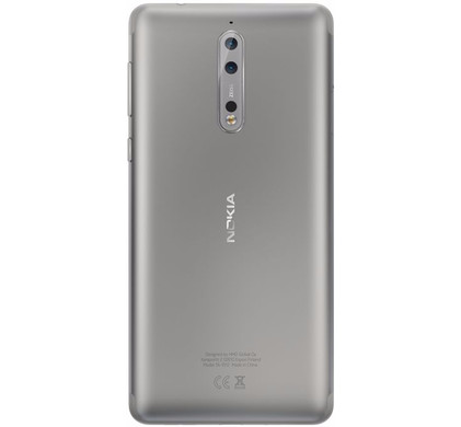

het glaasje voor de camera van m'n telefoon is helaas beschadigt, waardoor ik de camera niet meer optimaal kan gebruiken. Nu ben ik op zoek naar materiaal dat ik kan gebruiken om dit te vervangen. Het moet makkelijk te snijden zijn (eventueel met een heet stukje ijzerdraad of een mesje te snijden).
het is als vervanging voor het cameraglas van de Nokia 8. Afbeelding: https://image.coolblue.nl/422x390/products/863060
Het gaat alleen om de bovenste helft van het glaasje, dus de twee lenzen zeg maar. Ik ga de niet-gebruikte delen van het glas afplakken met donker tape zodat er alleen twee gaatjes overblijven voor de cameralenzen.
Ik heb wat rondgezocht op het wereldwijde web, maar ik heb weinig kaas gegeten van materialen. Zelf kwam ik op helder Acrylaat, maar dat is best wel aan de prijzige kant. Hebben jullie ideeën wat voor materiaal ik hier voor zou kunnen gebruiken? De bevestiging gaat plaatsvinden door middel van klemmen en lijm. Wat is de beste manier om het materiaal eventueel te bewerken?

ik denk dat je het beste gewoon opzoek kunt naar een daadwerkelijk vervangend glaasje ipv zelf iets te fabriceren.
En zit dit niet gewoon in de behuizing zelf? Waardoor je zo mogelijk enkel de achterkant van de behuizing hoeft te vervangen?

Ik heb me werkelijk suf zitten zoeken. Back panel is nauwelijks verkrijgbaar en als het verkrijgbaar is is het zonder glaasje. Los kan ik het ook nergens vinden.

Is het een lens of gewoon een plat stukje plaat?
Als het het laatste is kan je een stukje lexaan op maat knippen

Lexaan klink interessant, wat is het verschil met Acrylaat?
En nee, is weer de sirocco, dat is een ander model + het is alleen een soort extra laagje plastic die je boven op het camera glass plakt vgm

Wat je ook kiest: let op met plakken. Secondelijm geeft bijvoorbeeld snel een witte waas op dergelijke kunststoffen en wellicht ook het cameratje.
Lexaan is een soort plexiglas maar met betere eigenschappen zoals beter UV en krasbestendig. De bodies van modelauto's zijn er bv van gemaakt e kan je makkelijk in sheets van 1mm dik kopen.
Lijmen is alleen wat lastiger, een UV lijm werkt maar om lijmdampen te voorkomen zou ik een stukje dubbelzijdige tape gebruiken.

Lexaan is eigenlijk een merknaam, het is gemaakt van het materiaal polycarbonaat. Een stuk harder dan plexiglas, wat ook weer een merknaam is voor het materiaal acrylaat.
