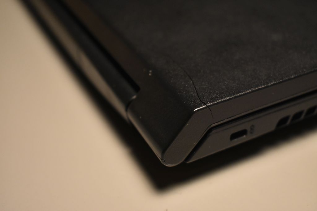

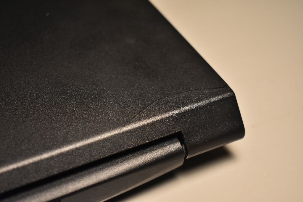

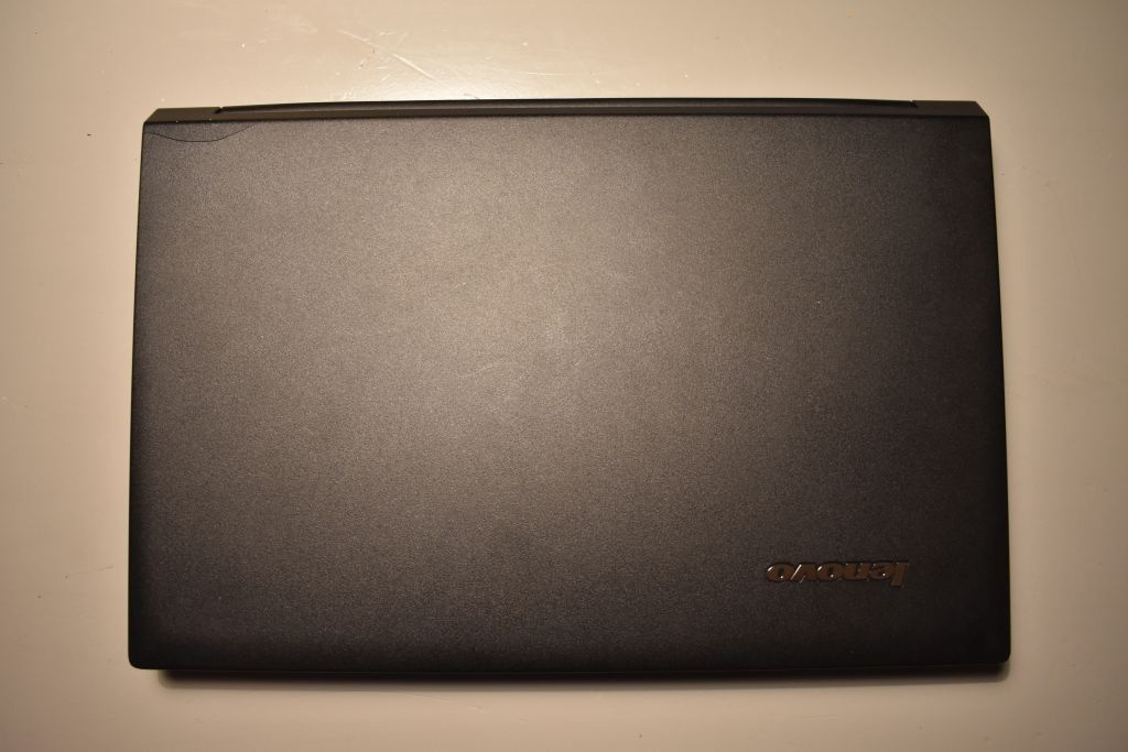

Afgelopen weekend hoorde ik een tik bij het sluiten van m'n laptopscherm en bleek er een scheur in de plastic achterkant van het scherm te zitten, vlakbij de scharnier.
Overzicht lenovo B590 scheur linksboven
Hoek Lenovo B590 scheur
Hoek Lenovo B590 scheur 2
Azerty gemaild maar deze geven geen garantie meer, de laptop is gekocht in 2014. Lenovo gemaild, door hen werd ik doorverwezen naar de buiten-garantie-service verzorgd door Medion, reparatie bij hen kost in ieder geval €50 en daarbij moet ik dan nog arbeid/onderdelen betalen bij een eventuele reparatie. Aangezien ik verwacht dat ik deze laptop niet langer gebruik dan tot 2021 heb ik besloten zelf aan de slag te gaan.
Volgens mij heb ik twee opties:
1. de scheur lijmen,
2. een nieuwe backcover bestellen, bijvoorbeeld https://www.ebay.nl/itm/N...00AAOSwC~Bb36Yh:rk:5:pf:0.
Heeft iemand hier ervaring met optie 1? Wat voor lijm zal ik hiervoor gebruiken? En loop ik dan nog de kans dat ik de back cover aan het scherm vast lijm?
Alvast bedankt voor eventuele tips! :)

Waarschijnlijk zal er een intern probleem deze scheur veroorzaken. Ik verwacht dat het scharnierpunt los aan het laten is van de bodemplaat en deze nu drukt tegen de deksel.
Dit probleem ook bij vele Asus laptops gezien.
En als het inderdaad scharnier is wat los komt dan heb je kans dat het niet te repareren valt.

Check, de scharnier zit inderdaad wat losser dan aan de andere kant. Verder zit het wel op dezelfde plek met dezelfde ruimte tussen het schermdeel en het toetsenborddeel.
Betekent dit dat ik het maar beter kan laten en kijken hoe lang het houdt?

Nee, als je scharnier losgaat, dan komt alle druk op je scherm te staan en zal je LCD een keer barsten. Ik zou het dus openmaken en kijken of je de scharnier vast kan krijgen met nieuwe schroeven bijvoorbeeld.

Ik ga de laptop demonteren en dan bekijken welke onderdelen er precies vervangen zouden kunnen worden. De scharnieren en de achterkant zijn in ieder geval nog te bestellen via ebay.

Inderdaad even helemaal openmaken en kijken of je iets kunt vinden.
Als de schroeven van het scharnier los zitten kun je die gewoon weer vastdraaien met eventueel wat Loctite op de schroef zodat hij er niet weer uit trilt.
Voor de scheur in je schermcover zou ik de hele cover eraf halen en de scheur vanaf de binnenkant goed volsmeren met JB Weld. Zorg dat er niet teveel aan de buitenkant zit, want het droogt grijs op en wordt heel hard, dus dan is wegschuren de enige optie, en dat staat niet zo mooi.
