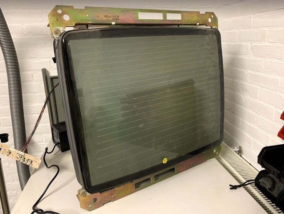

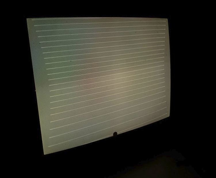

Ik heb een paar jaar terug een oud arcade scherm gekocht via Marktplaats. Heb hem toen werkend gezien en meegenomen. Pas maanden later tijd gehad om hem in mijn (zelfbouw) arcadekast te zetten, maar toen sloeg hij groen uit. Toen weer in de kast gezet en recent weer moed gevonden om er naar te kijken. Het is een Sanwa 29E31S scherm, die op 110 volt draait (ik heb er een omvormer aan zitten) met een VGA input.
Als ik hem aanzet krijg ik echter dit beeld;
Afbeeldingslocatie: https://tweakers.net/ext/f/gEiu8Woj7w8tKtdRcALsi9wu/thumb.jpg
Afbeeldingslocatie: https://tweakers.net/ext/f/TeJ6Uzn0UIL0VdOQB1Bwa8my/thumb.jpg
Ik heb al een cap kit besteld om alle 60 condensatoren te vervangen maar dat is nogal een klusje dus ik vraag me af of dat zin gaat hebben met dit specifieke probleem. Iemand die me op weg kan helpen? Als ik dit Youtube filmpje zie met condensator issues ziet dat er anders uit.

Kijk eens op het Youtube kanaal van Johns arcade. Hij fixed een hoop arcade machines.
In een van de filmpjes meen ik me te herinneren dat hij ook zoiets had en later bleken het calibratielijnen te zijn. Het was een jumper oid wat hiervoor zorgde.
Volgens mij was t bij de restauratie van een Mortal Kombat arcade.
Hoop dat ik je er iets mee help. :)

Hoogspanning staat te hoog. Je kunt dit terug regelen met de stelschroef G2 op de cascade.

Kraz schreef op dinsdag 6 november 2018 @ 22:03:
Ik denk dat je dit stukje bedoelt? YouTube: Mortal Kombat II Restore Part #19 - Bally Midway Arcade - Wiring, PO...
Edit, nee dit stukje; YouTube: Mortal Kombat II Restore Part #19 - Bally Midway Arcade - Wiring, PO... Thanks, ik ga het thuis testen.
Happy2000 schreef op woensdag 7 november 2018 @ 08:57:
Iemand die ik had gemaild zei;
Id check the voltage to the gun drives on the neck board, it should be 180v
Is dat ook wat jij bedoelt?
