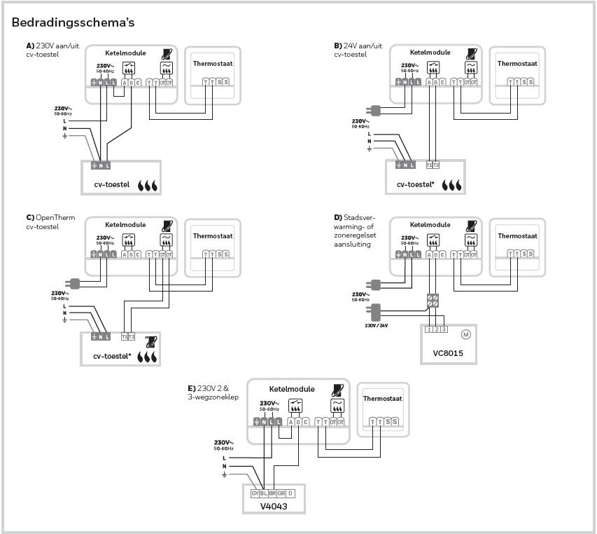

Tevens zie ik in de handleiding van de T6 het volgende staan: "2-draadskabel van ketelmodule (R4H810A) naar thermostaat." Dat wil zeggen dat de thermostaat alsnog wordt aangesloten met een kabeltje.
Afbeeldingslocatie: https://tweakers.net/ext/f/vXj0NpA7ju1xkPlVFEyWrMOi/full.png
Het gaat mij juist om dat die 2-draads tussen ketel en thermostaat verdwijnt, WiFi e.d. heb ik niet nodig.

Op de EMS klemmen van de ketel sluit je de converter aan en aan de andere kant het opentherm signaal van de ontvanger, even verbinding maken en klaar.
  • WoBBeL
  • Laatst online: 04-09 17:03
Oke, ik wist dus niet zeker of dat zou gaan werken. Goed om te horen!

We hebben een Smartline HRC24 modulerende ketel en ik ben inmiddels in het bezit van een Nefit EMS-OT converter.
Van een vriend kreeg ik de Honeywell Lyric T6 slimme thermostaat en in het pakket zit naast het bedieningspaneel ook een ketelmodule.
Ik begrijp dat de EMS-OT converter wordt aangesloten op de ketel.
Echter heb ik de Honeywell ketelmodule nu wel of niet nodig?
De EMS-OT converter vertaald het Nefit EMS signaal immers in OT signaal..
Het wel of niet moeten gebruiken van de Honeywell ketelmodule is me nog niet helemaal duidelijk!
  • Evink
  • Laatst online: 11-09 14:46
De ketel module van Honeywll is nodig voor de verbinding vanad de thermostaat tot op de ketel, deze sluit je dus op de OT omvormer van Nefit
