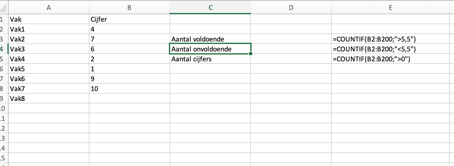

Een simpel voorbeeldje hoe je uit een lijst een aantal cijfers > 5.5 en < 5.5 haalt en het totaal.
Simpel voorbeeldje
