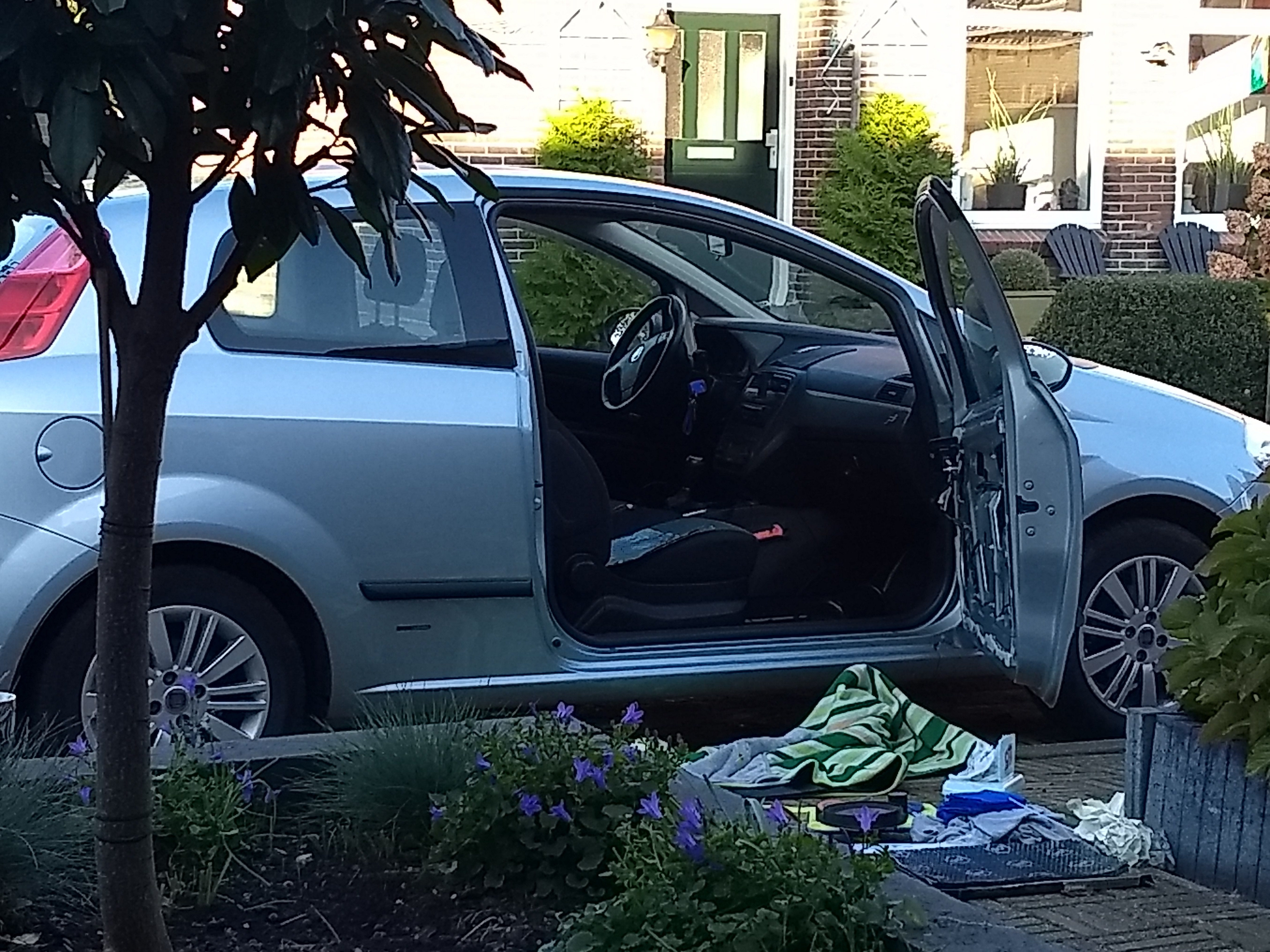

Drie dagen? Ik heb in vier middagen een andere radio, een composetje voorin (losse tweeter en woofer), een versterker, en een bastube ingebouwd.
Wel spierpijn van de gekke hoeken waarin ik heb gelegen en kapotte klauwen van het gepriegel in/achter het dash maar oke`.
Maar met het schema van hierboven en wat priegelen krijgt TS dit heus wel voor elkaar denk ik.
Komende dagen wordt het ook lekker weer dus ik zou zeggen: Avanti.
