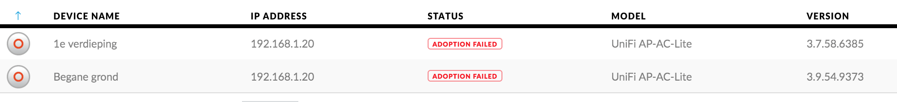

Hoi,
Ik dacht handig te zijn om voor een nieuw huis twee UniFi AP-AC-Lite aan te schaffen zodat ik overal in huis goede wifi heb. Ik heb er één op de 1e verdieping opgehangen en één op de begane grond bij het modem.
Het begon al niet zo goed: Een collega had een keer mijn laptop gebruikt voor het instellen van accespoints op werk. Daardoor kon ik niet inloggen op Unifi Controller (omdat ik geen account gegevens wist). Met behulp van een Youtube video en Robo 3T kon ik gelukkig het account resetten in de lokale database. Op m'n laptop heb ik nu internet via de Accesspoint, maar telefoon, chromecast en tv kunnen niet verbinden. Ik heb geen wizard o.i.d. doorlopen, waarschijnlijk omdat de Unifi Controller al eens was gebruikt.
Wat kan ik het beste doen om de accesspoints goed te configureren en een wifi netwerk te hebben die ervoor zorgt dat ik beide accesspoints gebruik afhankelijk van waar ik in huis ben?
Het overzicht van devices ziet er nu niet goed uit:
Afbeeldingslocatie: https://tweakers.net/ext/f/OavJ0RjqH8vrL1i6lgOD3oHy/full.png

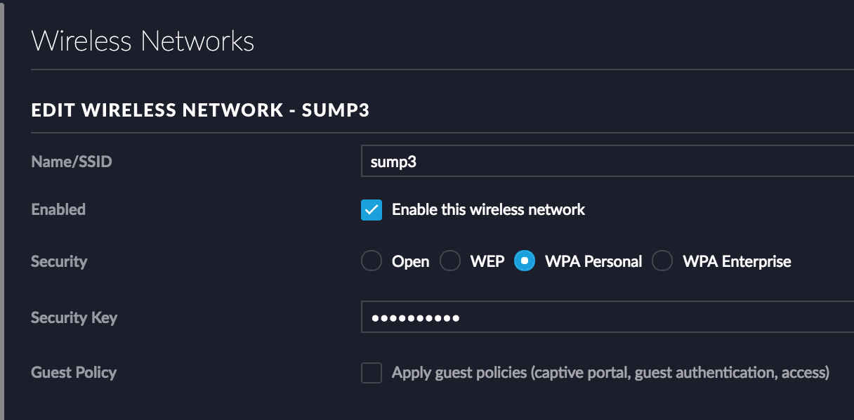

(terwijl ik op dit moment online ben op mijn laptop via de wifi die ik heb aangemaakt in de controller)
Afbeeldingslocatie: https://tweakers.net/ext/f/pwcKQQL3fs8reoeBkrZodJMy/full.png
Dit is mijn situatie:Wie heeft een handige tips om dit te troubleshooten en goed te configureren voor iemand die geen systeembeheerder is? :)

TERW_DAN schreef op zaterdag 3 november 2018 @ 17:23:
Als ik dat screenshot zo zie is het vaag dat ze beide hetzelfde IP hebben. Reset die dingen eens, en stel ze opnieuw in. Zorg ervoor dat ze beide op dezelfde locatie zitten (je kunt er meerdere aanmaken in de controller, maar dat lijkt me voor een thuissituatie niet nodig).
Na een reset zou je ze meoten kunnen adopten, doen ze dat niet, dan kun je ze niet configgen. Dat is een tikje irritant, ik had dat met een stuk of 4 AP's die dat niet in een keer wilde, terwijl de rest van die dingen (stuk of 15) prima werkten. Een hard reset, firmware upgrade en nieuwe adoptie helpen dan.
Unifi Accesspoints default fallback IP is 192.168.1.20. Als er dus geen DHCP adres ontvangen wordt zie je deze adressen in je controller.
@orf Herstart ze beide eens, als ze dan wel een IP krijgen kan je ze eventueel via SSH met set-inform opnieuw toevoegen aan je controller.
  • TERW_DAN
TERW_DAN
Met een hamer past alles.

C0okiejar schreef op zaterdag 3 november 2018 @ 17:43:
Ah, dat wist ik niet. Weer wat geleerd :)
Bedankt :)
Ik heb net beide AP's met een paperclip gereset. De ene heeft nog de laatste firmware (kan dat na een factory reset? Ik heb gisteren de firmware van die ene bijgewerkt), de andere heb ik laten upgraden. Degene die al bijgewerkt was heb ik geprobeerd te adopten. Maar dan krijg ik direct "adoption failed". Ik kan dan alleen nog "advanced adopt" doen. Ze hebben in het overzicht nog beide hetzelfde IP. Degene die ik heb laten upgraden in firmware laat na het updaten nog dezelfde (oude) versie zien (3.7.58.6385), terwijl de andere 3.9.54.9373 als versie heeft.
Na een harde reset van het ziggo modem kan ik wel de firmware bijwerken en adopten. :)
Jij ook bedankt :)
Door jouw bericht m'n Ziggo modem ook maar een hard reset gegeven, omdat ik denk dat er geen IP's uitgedeeld werden. Na een harde reset kregen de AP's mooi een oplopend IP en was m'n telefoon ook ineens verbonden. Het lijkt nu te werken dus! :)
Ik vind het nog wel een beetje ondoorzichtig qua instellingen, maar de basis werkt.
