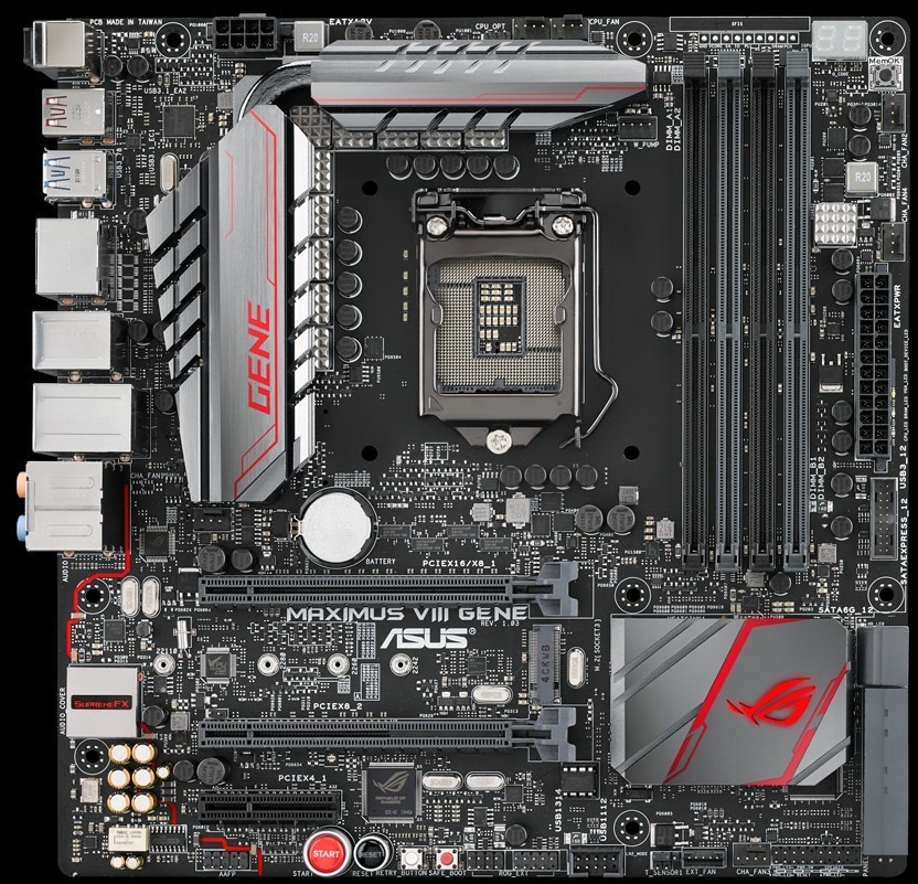

Wat ik mij nu afvraag, mijn gpu zit in mijn bovenste pci-e slot, alleen daar zit ook de m.2 aansluiting? Kan ik de gpu gewoon 1 slot naar beneden verplaatsen of kan de m.2 gewoon onder de gpu zitten zonder problemen (voornamelijk warmte). Alternatief is een normale SSD, maar dan geef ik geloof ik een deel van de snelheid op (??).

Santee schreef op zaterdag 3 november 2018 @ 16:56:
Bovenste is PCIE x16, onderste is PCIE x4.
Dat kan je zien aan de connectoren in het slot zelf, onderste is niet geheel gevuld met connectoren.
Je grafische kaart is PCIE x16, hierdoor zal die niet op volledige bandbreedte werken als je het verplaatst naar onderste slot.

Oke, dan komt de m.2 SSD dus recht onder de RX470 te zitten. Ik zie wel bij een paar reviews dat de Crucial schijven vrij warm worden, is dat geen issue als ik een keer 100GB verplaats of kan dat geen kwaad?

Kan geen kwaad, vooral als je voldoende airflow in je kast hebt. Mocht het voor het één of andere reden voorkomen dat je thermal throttling krijgt, dan duurt het alleen ietsjes langer voordat de overdracht klaar is.
