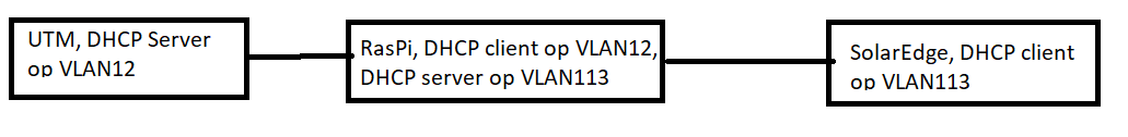

Wellicht is het plaatje wat onduidelijk maar wat ik probeer te bereiken:
eth0, VLAN12 (Untagged), DHCP
eth0.113, VLAN113 (Tagged), Fixed
Vandaar
dus
auto eth0.113
iface eth0.113 inet manual
    vlan-raw-device eth0
Ik geef jou dus ook een hint, hij doet dus inderdaad precies wat ik wil, maar ik moet er wel eerst 3 services voor herstarten na de reboot ;) Tot dat moment is er geen eth0.113 interface en dat is niet bepaald set it and forget it, waar ik hier voor wil gaan.
Mijn UTM ziet VLAN113 nooit, die is er puur en alleen tussen de SolarEdge en de RasPi. Ik ga effe in journalctl duiken.

2 DHCP services op hetzelfde netwerk is inderdaad niet handig, maar dat is hier ook niet het geval (of wellicht begrijp ik juist jou verkeerd :P)
Concept tekening:
Afbeeldingslocatie: https://tweakers.net/ext/f/mUwz4KjZsqm0rhv9RvdNeCVr/full.png
