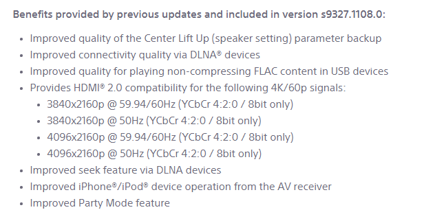

Er is geen nieuwere firmware meer gekomen dan diegene die er al op zat helaas...
Ik kwam er via die pagina wel achter dat enkel 4k met 8 bit kleuren ondersteund werd...
Als ik deze receiver wil blijven gebruiken met echt HDR ik dus wellicht toch de ps4 pro rechtstreeks via HDMI aansluiten en via ARC of optical geluid terug sturen naar de receiver denk ik nu?
Zou een oplossing (maar nog niet helemaal bevredigend) zijn voor mijn situatie...
