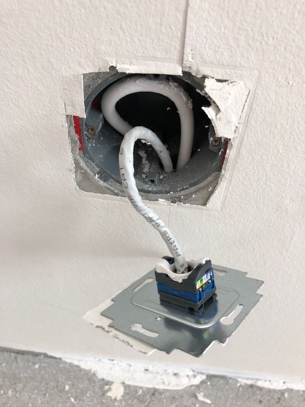

  • DutchAddick
  • Laatst online: 09-10 10:00
Ik heb het onderste plaatje er ook afgehaald en dan zit er inderdaad een netwerkkabel onder:
Afbeeldingslocatie: https://tweakers.net/ext/f/NMS2IGiaAjvrJd20YF8RAy4o/full.jpg
Nu is het een kwestie van die kabel los knippen, strippen en een RJ45 connector erop vast maken met een striptang toch?
  • Ben(V)
  • Laatst online: 13:03
Ja maar wel de juiste RJ45, want dit is stugge kabel en normale RJ45 connector zijn niet geschikt voor stugge kabel.
Als je er een neemt waar ik al links voor gaf dan hebt je niets eens een tang nodig.
En een striptang is echt iets heel anders dan een krimptang.
  • Jan-man
  • Laatst online: 12:22
Die 2e (toolles) utp connector gaat nooit fatsoenlijk passen. En die eerste is echt veelste duur voor iets wat nooit meer los komt.
Koop gewoon een utp tang of leen hem van 1 van je buren en bestel gewoon een zakje solid core utp stekkers voor 3 euro.
http://www.utptang.nl/utp...voor-rj45-connectors.html
Een simpele tang kost je nog geen tientje.
http://www.utptang.nl/mod...tor-cat5e-harde-kern.html
Stekkertje 25ct per stuk bestel daar dan 10 van. Indien het cat 5e is.
Is het cat6 dan deze (50ct ps).
http://www.utptang.nl/con...ctor-cat6-harde-kern.html
