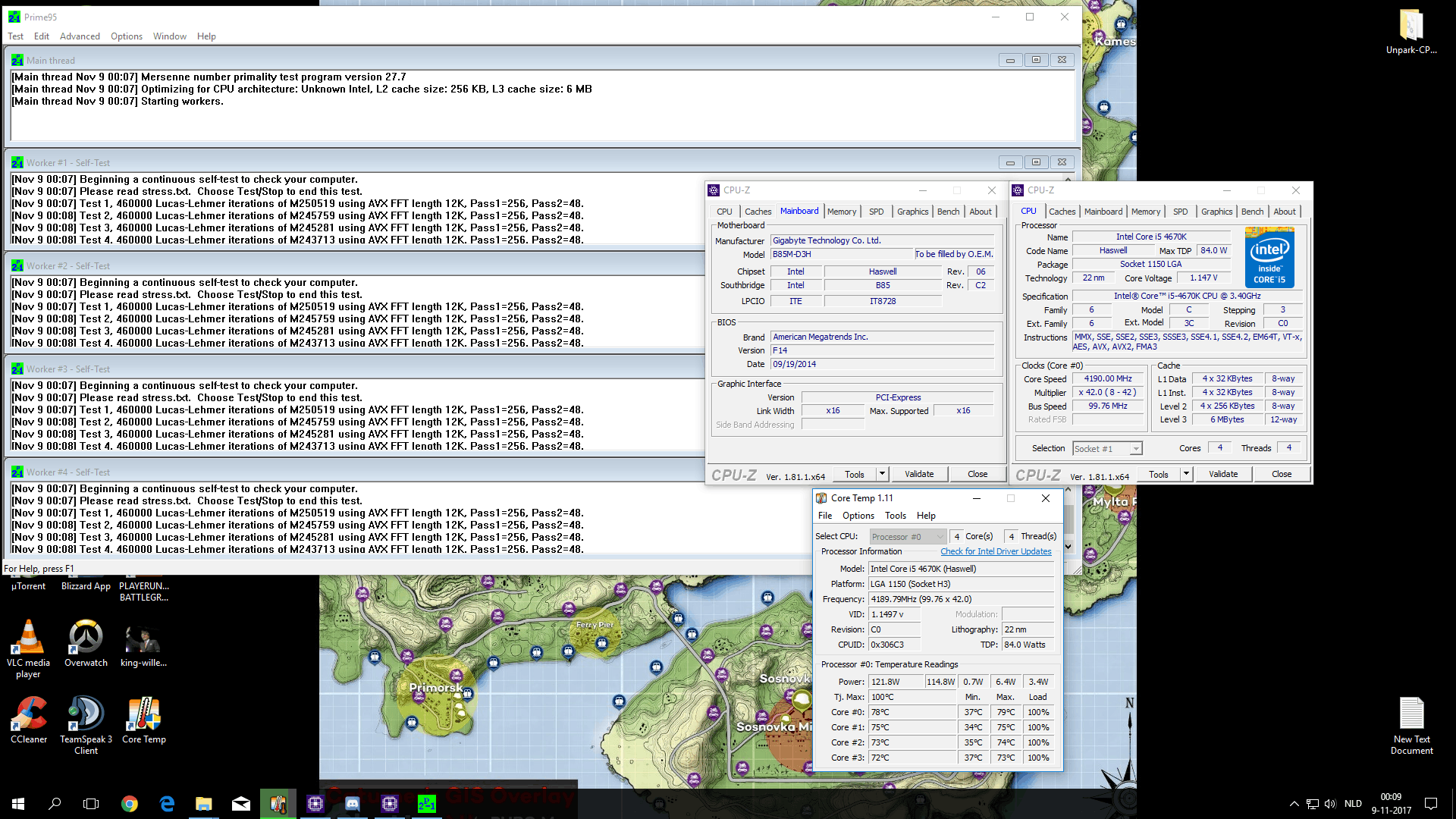

Sorry, maar er is geen stock processor die 1,35v nodig heeft, en de vraag "hoe draait jou CPU dan", vraag je toch echt aan de verkeerde. Ik zie als ervaren overclocker iets wat veel beter kan en geef daar commentaar op, dat zou je eigenlijk moeten waarderen. Mijn eerste post in dit topic lijkt mij allezins waardevol voor je als je niet te eigenwijs bent. Maar als je dan toch wil weten hoel al mijn processors hebben gelopen, u vraagt wij draaien. (Vooruit, goed voor mn e-peen ook) Let wel, dit zijn allemaal serieus geteste CPU's, met minimaal 8u prime, of 6u LinX, Temps onder de 90 en 100% stabiel.
3770k golden linx
Afbeeldingslocatie: https://tweakers.net/ext/f/U6YcRtnkjD5mih2fY2brUCLw/medium.jpg
B85M-D3H OC
5ghz 6uur linx
2600k @ 4700mhz 12u+ prime95
