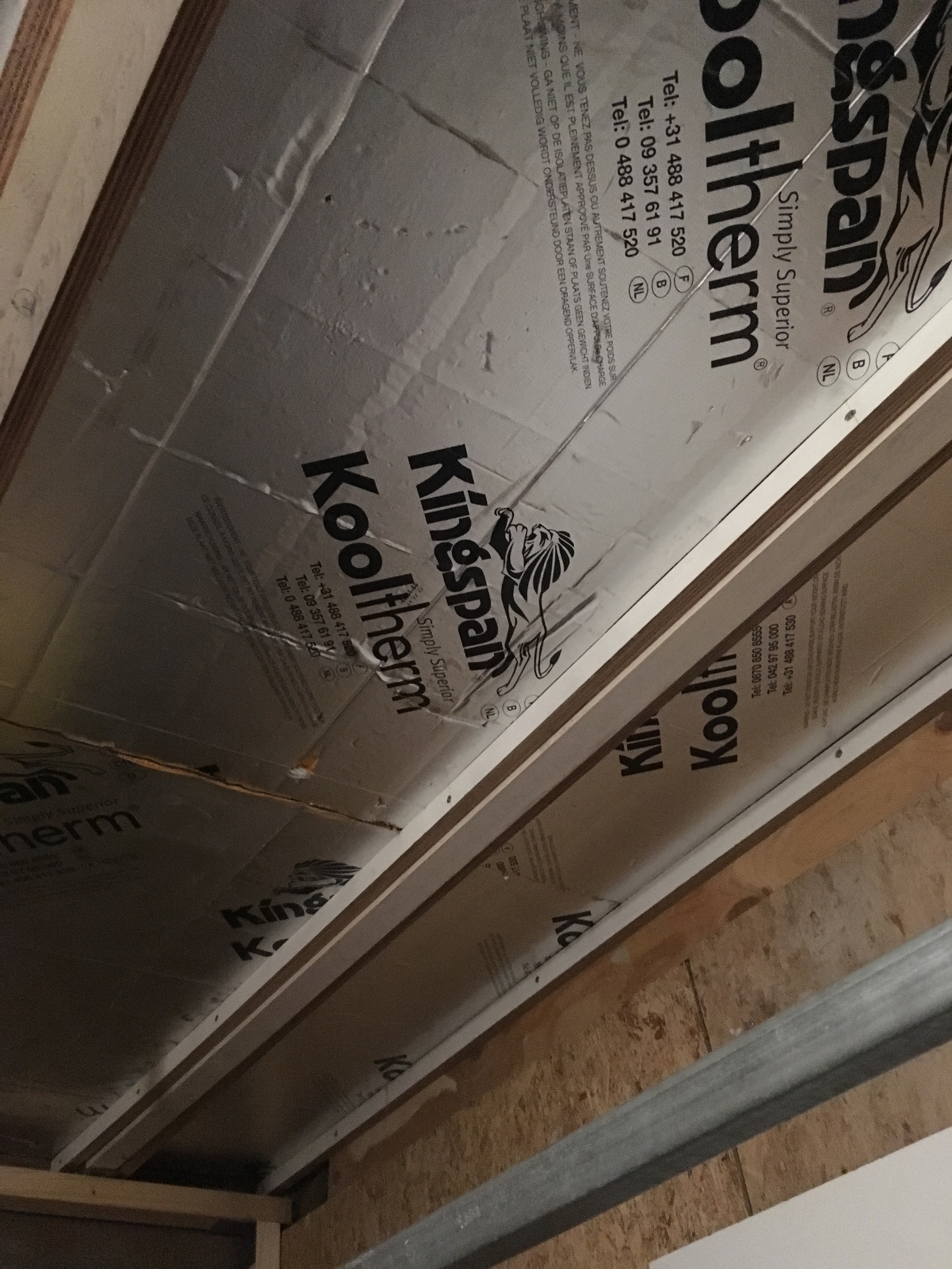

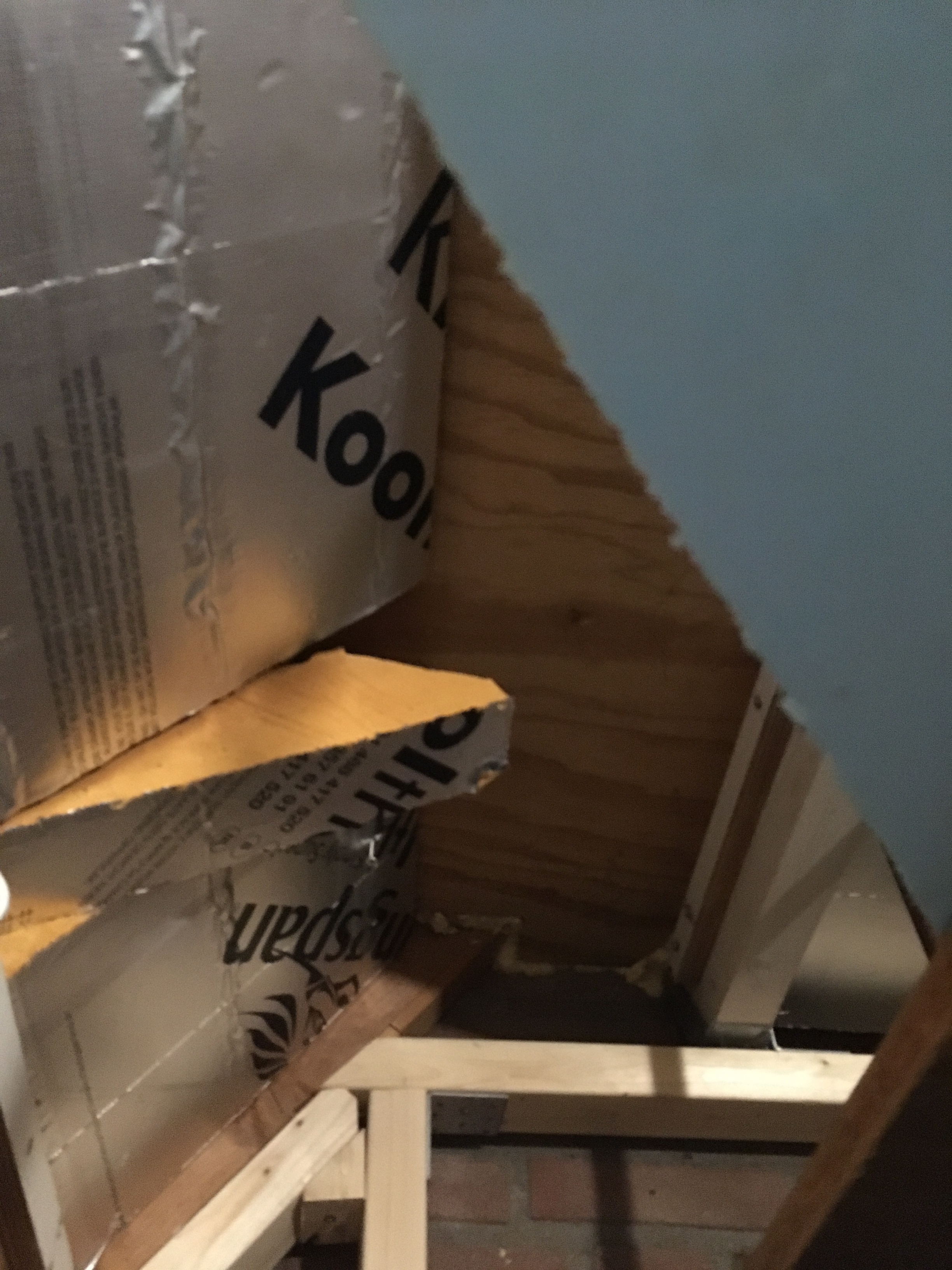

Wij hebben een 2 onder-een-kap woning met een geschakelde garage met een puntkap erop, hierdoor is er bij de bouw een vliering in de garage gemaakt. Later is deze vliering omgebouwd naar een slaapkamer die vanaf de 1e verdieping is doorgebroken en is de garage voor helft bijkeuken geworden.
Nu laat het comfort van deze slaapkamer te wensen over, vooral omdat het garage gedeelte er onder een kanteldeur heeft en dus niet isoleert (is wel bedekt met piepschuim) maar ook redelijk tocht.
Nu willen we de garage verder isoleren (buitenmuur is enkelsteens en krijgt 10cm glaswol met rd 2,1). Er is reeds op het plafond (waarschijnlijk 20/30 jaar oud) kingspan kooltherm van ongeveer 8 cm aangebracht, maar dit zit zwevend tussen de draagbalken van de vliering. Ik wil graag weten of deze platen uberhaubt iets opleveren of deze manier en wat hier nog beter aan gedaan kan worden. Uiteindelijk wordt de garagedeur vervangen door een geisoleerd openslaande deuren, maar tot die tijd wil ik het comfort omhoog hebben door het plafond te isoleren.

De slaapkamer heeft laminaat en er ligt al een dikke laag ondervloer onder, dit is allemaal recent.
Er is genoeg ruimte om het plafond te verlagen, dus nog een laag glaswol erover en dan gipsen ? Vooral het feit dat er kieren en ruimtes tussen de huidige platen zitten lijkt me geen goede manier van isoleren.
Iemand wat tips of advies ?

ik zou goed kijken of de kingspan luchtdicht is aangebracht. Ik gok vooral tussen de muur en de kingspan. Dan krijg je tocht en kou. Want 8cm pir zou in beginsel voldoende moeten zijn en is meer al veel huizen al hebben.
Kan het zijn dat de kou van iets anders als de vloer komt?

Cyberpope schreef op maandag 29 oktober 2018 @ 17:38:
zeker niet luchtdicht, je kan de platen gewoon verplaatsen en dan zie je meteen de houten ondervloer van de slaapkamer (zie 1e foto). Ik heb straks nog flink wat vierkante meters dampremende folie over, zou dat al helpen om dit over de balken te spannen en op die manier een tochtvrije zone te creëren ?

Verplaatsen als in verschuiven of er tussenuit pakken? Dat laatste kan nog goed klemmen.
Je kunt alle naden dicht purren. En het kan helpen als je dampremmend folie er overheen spant.
(is wel twijfelachtig. Immers de folie isoleert niet en als je dan nog luchtstroom krijg, doet de pur niets)
Wel oppassen omdat je dan de houten vloer gaat opsluiten tussen 2 dampremmende lagen. De laminaat + ondervloer boven en de kingspan / dampremmende folie beneden.
Tijdelijk is dat geen probleem. Maar ik zou goed kijken wat je doet als de garage eenmaal geisoleert is.
Verder zou ik goed blijven kijken of de koude niet van iets anders als de vloer afkomstig is.
