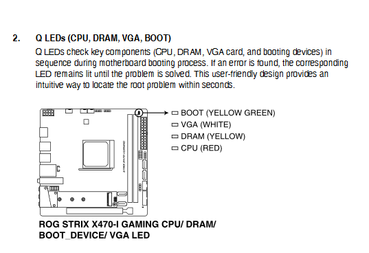

@Verwijderd Je moederboard heeft een zelfcheck tijdens booten dmv led lampjes die aangeven welk component problemen geeft :
Afbeeldingslocatie: https://tweakers.net/ext/f/luYzRok0kGEMaYHLD4R1iyrF/full.png
Welke led lampjes blijven branden bij jou ?
Dat is een sterke. Het rode lampje blijft branden ! Dus ?
Alles is helemaal nieuw.
Verwijderd schreef op zondag 28 oktober 2018 @ 15:14:
Dan is er een probleem met je CPU volgens de handleiding ;)
Niet goed geplaatst of kapot ?
Kan dat een reden zijn dat het hele circus niet opstart ?
