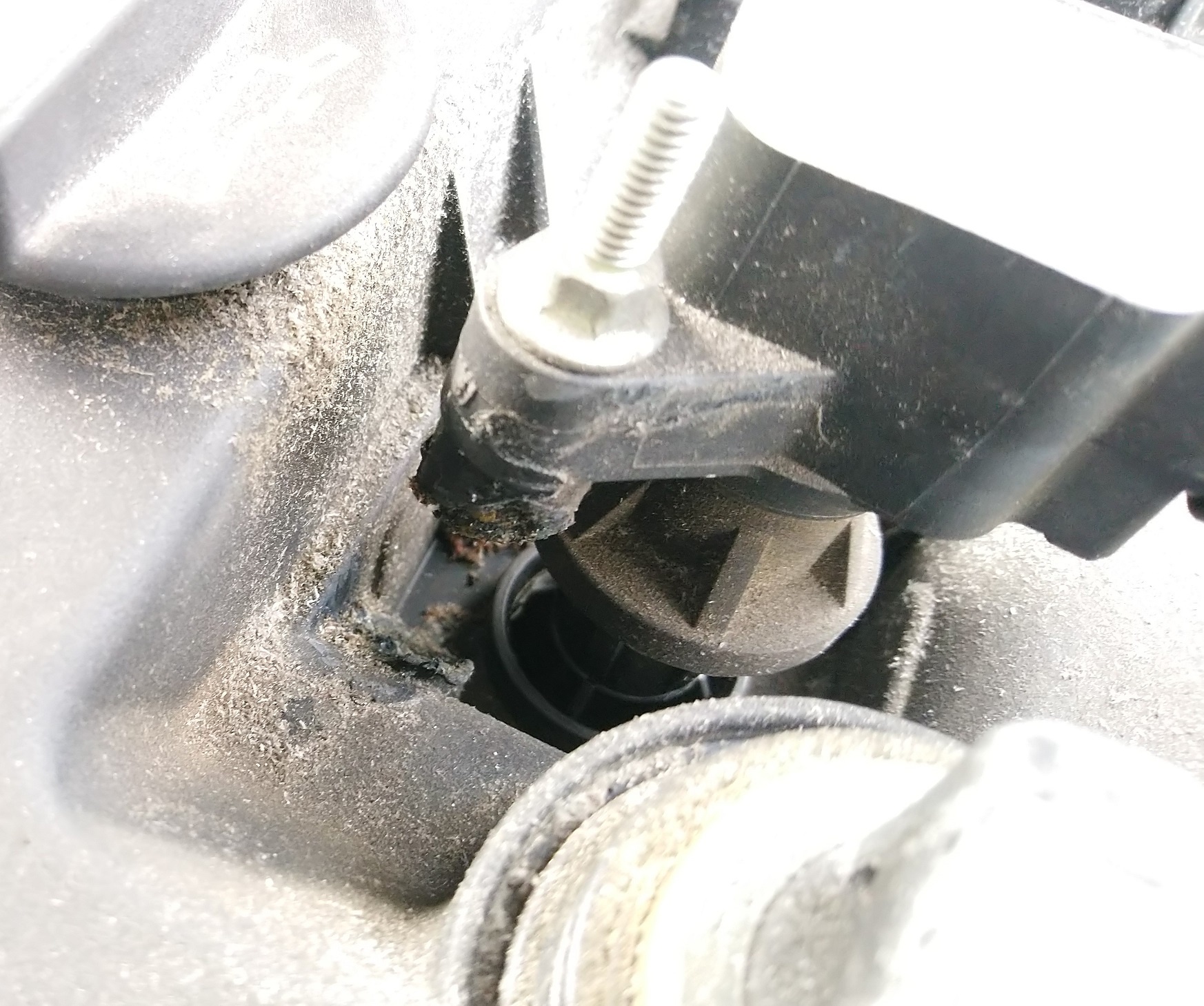

Een paar maanden geleden heb ik een 2e hands auto aangeschaft en omdat de onderhoudshistorie niet bekend dacht ik om deze maar eens een onderhoudsbeurt te geven. Het gaat om een Mazda 6 uit 2009 met een 2.0 motor. Daarbij wil ik ook de bougies vervangen maar onder de afdekkap van de motor stuitte ik op het volgende:
Afbeeldingslocatie: https://tweakers.net/ext/f/IPrt0SDzAhcTlPSxpFU85G6j/full.jpg
Je ziet hier een steuntje waarmee de dop van de bougie wordt vastgezet op het motorblok. Waarschijnlijk heeft een monteur bij eerder vervangen wat te lomp de dop los willen draaien en daarbij de steun afgebroken (het is gewoon kunstof), er zit ook wat lijm/kitresten aan waarmee een poging is gedaan om het te herstellen. Dit is duidelijk niet zo'n geslaagde poging geweest :+
Hier is een plaatje van het geheel (van internet), het gaan om de meest linker bougie:
Afbeeldingslocatie: https://lh4.ggpht.com/-V1jZIzhSAJQ/TeMyt25Ns3I/AAAAAAAAAzM/TGDOhm0q2v8/s1600/P1000982%25255B4%25255D.jpg
De vraag is, hoe is dit het best te fixen? Het is vrij hard kunstof en het wordt uiteraard heet. Er komt normaal gesproken geen kracht op, totdat iemand zich uitleeft op dat moertje :P Ik zou zeggen dat een goede (epoxy) lijm voldoende is maar ik heb geen idee welke specs ik dan moet hebben (hoeveel MPa en tot welke temperatuur).

Nieuwe of tweedehands kleppendeksel halen :).
  • plaspvd
  • Registratie: Mei 2014
Op de sloop voor een paar 10tjes een nieuwe kleppendeksel halen inc nieuw klepdeksel pakking. Ipv houtje touwtje lijm gebruiken.

Ik mag aannemen dat de bougies iets dieper in het blok zitten dan onder het kleppendeksel toch?
  • Puch-Maxi
  • Laatst online: 00:58
Ja, het zwarte ding is de spoel voor de vonkjes. Gaat een lange buis + veer naar beneden naar de bougie. Het is dus een bracket om de bougiedop + spoel vast te zetten :).

Achzo, ik zat al ff te staren naar welk onderdeel er nou eigenlijk stuk was.

Gewoon lekker laten zitten. De bobine, dat onderdeel waar het boutje doorheen zit, blijft wel zitten.
Die word wel op zijn plaats gehouden door de bougie.
Ik zou me er helemaal niet druk om maken. En hoe lang ben je zo al aan het rijden? ;)
Maar, als je het wil vervangen inderdaad even een nieuwe klepdeksel kopen. Maar reken er wel op dat dat best wat kost. Onderdeel zal waarschijnlijk niet zo duur zijn, maar het vervangen is wel wat werk.
Lijmen zal niet echt gaan werken. Zitten nu al een hoop lijmresten, maar er is ook zo veel beweging en temperatuurverschillen, dat dat nooit gaat houden.

kleppendeksel van de sloop, pakking van een tientje bij elke automaterialen zaak te krijgen.
Half uurtje werk, 20-30 euro totaal kosten.
Of laten zitten want je merkt er toch niks van

Nieuw kleppendeksel is uiteraard de netste oplossing. Met mijn sleutelervaring ben ik alleen bang dat dat halve uurtje werk al gauw een dag wordt :+
Gewoon lekker laten zitten is ook een optie, tot nu toe heb ik daar inderdaad niks van gemerkt. Toch wil ik het nog wel even proberen te lijmen, met deze lijm: https://www.alleslijm.nl/...ra-dikke-secondelijm.html
Mocht het toch weer losgaan dan is het jammer.

Ik zou dan eerder voor een goede 2 componentenlijm gaan. Als je het doet, doe het dan goed...
Eerst goed vetvrij maken, de bobine even eraf halen zodat je overal goed bij kan.

@Cheezus Zelf zou ik voor JBWeld gaan. Dat is twee componenten epoxy waar ik zelf erg goede ervaring mee heb. Werkt een stuk beter dan alleslijm.
In Nederland niet zo makkelijk te krijgen, maar je kunt het bij Amazon bestellen:
https://www.amazon.de/JB-...24&sr=8-1&keywords=jbweld

Als er iets zou werken, dan zou het inderdaad JB weld zijn. Gewone lijm gaat echt niet werken, geloof dat maar. Er is zo veel beweging en trilling, en zo veel temperatuurverschil, dat dat niet gaat houden.
Die secondelijm kan je zeker weten vergeten, 2 componenten is al beter, maar ik geloof ook niet dat dat gaat houden.
JB weld is dan een van de de sterkste lijmen voor dit soort toepassingen, en die geef ik ook het meeste kans, maar alsnog denk ik niet dat dat gaat houden.

Dan ga ik die proberen (y)
Even wachten dan tot ik nog iets nodig heb van Amazon om aan de gratis verzending te komen :P

Gewoon goed schoonmaken en licht opschuren voor het aanbrengen van de epoxy. Daarna kun je het royaal aanbrengen en het bevestigingspunt "iets groter" maken door er flink wat tegenaan te smeren. Ik denk dat het wel blijft zitten.
JB weld.. dat is gewoon 2 componenten epoxy lijm. kan je ook gewoon van bison of pattex halen. niks minder goed... maar daarmee kan je alles behalve PP en PE lijmen. daar hecht het niet aan.
