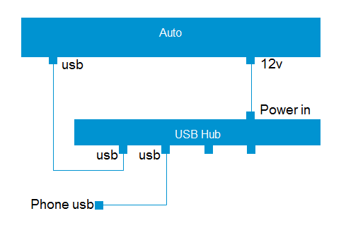

Kan je er niet een (USB-)powered USB-hub tussen steken? En dan de power van de USB-hub in je 12v aansluiting ?
Ik heb dat als oplossing gebruikt om een laptop die maar 500mA levert toch geschikt te maken voor een externe USB-DVD-player, die hierdoor meer vermogen geleverd krijgt. Dus power van de hub aan de ene USB-poort van mijn laptop, en dan laptop aan een USB-aansluiting van de hub, en mijn dvd-speler aan de tweede USB-aansluiting van de hub, en nu heb ik nog twee extra poorten vrij ook.
Plaatje erbij:
Afbeeldingslocatie: https://tweakers.net/ext/f/emnQcrFAyHp8EjW4JW39C52k/full.png
(Powered USB 3.0 hub dus)
[ Voor 42% gewijzigd door Garyu op 24-10-2018 11:28 ]

@jeroen3 schrijft toch juist dat het alleen met een USB hub gaat werken? Alleen een passieve oplossing zoals je in je topicstart aangeeft gaat niet werken. Qua ondersteuning in de auto gaat het erom dat de embedded SW in je auto dus nu opeens via een hub naar je telefoon toe moet voor de data. Afhankelijk van het model gaat het denk ik wel werken...
[ Voor 7% gewijzigd door Garyu op 24-10-2018 11:50 ]

Newton's 3rd law of motion. Amateur moraalridder.
  • LittleKiller
  • Laatst online: 22-10 14:07
Ik geloof dat de usb standaard voorschrift dat er maximaal 500 mA mag gaan lopen. De lader in je usb lader is meer dan een usb poort en er vind ook andere communicatie plaats. Zo kan er via quickcharge ook een hogere laagspanning worden gemaakt.( Anders dan de 5v)
