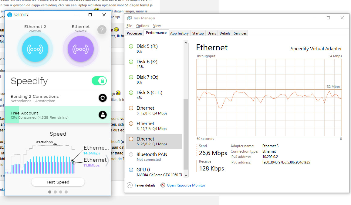

Die load balancer van TPLink dan? Ik haalde met KPN 13Mb/s op een 10Mb/s connectie. Volgens KPN kan ik 22 halen, ze hebben m op 22 gezet maar ik meet nog steeds 13. Monteur geweest, die zegt dat ik gewoon tever van de centrale zit. Met backblaze upload ik met 13.
Nu sinds 3 dagen Ziggo erbij, eerst 400/40 en ik meet 38 met speedtest terwijl backblaze met 14Mb/s upload :'( backblaze support zegt dat dat kan en dat '14Mb/s great is', dus nu staat ziggo (vanwege kosten) op 200/20 en hoopte ik dat te combineren met een eenvoudige internet-only-adsl om zo 13+14 = 27 te krijgen.
Heb net even op de andere pc demo gedraaid van speedify en als je dan speedtest doet laat speedtest een of andere speedify vpn zien en niet KPN of Ziggo.

Iets als Speedify 'zou' nog kunnen werken aangezien het jouw 2 verbindingen naar hun servers laat lopen en vanaf daar 1 verbinding naar Backblaze die dus maar 1 verbinding ziet. Dan zie je inderdaad als bij-effect hun IP en provider en niet de jouwe aangezien het door hun netwerk moet.
Uiteindelijk zal het in het perfecte geval dus 52Mb/s zijn (in realiteit zal het minder zijn door overhead Speedify als het werkt) ipv 40Mb/s als je alleen met Ziggo uploadt en zou 22TB zo'n 40 dagen duren...
Dan zou ik gewoon de Ziggo verbinding 24/7 via een laptop oid laten uploaden voor 51 dagen terwijl je de andere provider op je desktop gebruikt voor normaal internet ;) Duurt 11 dagen langer, maar is zoveel makkelijker en je kan je internet ook nog gewoon gebruiken tijdens die tijd.

  • nielsgeode
  • Laatst online: 31-10 00:29
RGAT schreef op maandag 22 oktober 2018 @ 21:07:

  • nielsgeode
Backblaze support chat zei dat het aantal threads hoger zetten wel meer upload lijkt te geven maar dat dat in werkelijkheid niet zo is.
Verder:
Afbeeldingslocatie: https://i.postimg.cc/nchQ1V1W/picture2.jpg
[ Voor 35% gewijzigd door nielsgeode op 22-10-2018 21:26 ]
  • Vorkie
nielsgeode schreef op maandag 22 oktober 2018 @ 21:21:
Verder:
https://imgur.com/mCPIFOW
Ja, zit eens in te lezen, maar wel grappig stukje software gebouwd door ze :)
Dit is de spiegel om je gefixeerde linker camera een foto rechts te laten maken ;)

Speedify lijkt dus te werken. Kost me wel 55 euro per jaar. Zou het goedkoper met een andere oplossing kunnen? Bijvoorbeeld eenmalige hardware-aanschaf of freeware-alternatief?
Ik kan nergens vinden of datagebruik écht unlimited is met een speedify-abonnement of dat er een fair-use 50gb/dag ofzo addertje is.
  • Vorkie
nielsgeode schreef op maandag 22 oktober 2018 @ 21:31:
Haha :)
De truc in deze is dat jij een tunnelverbinding maakt (2x) naar een tussenliggende server (van Speedify) en deze het doorstuurt met een grotere enkele internet tunnel).
Dit kan je thuis niet zo maken, zie het als een Y, waar jij de 2 bovenste takjes bent van de Y, jij legt 2 verbindingen naar hun en Speedify 1 verbinding naar de hoster.

Had ik door :) Maar zou backblaze echt gaan flippen als je load balancing toepast met TPLink of met software zoals ForceBindIP? Zou het lang niet zo effectief zijn?
Mijn speedify-trial is bijna 'op'. Quick&dirty schatting op basis van paar gig data geeft ongeveer 350gb/dag mét speedify en 105gb/dag zonder speedify.

Speedify loopt nu 36 uur en heb 450 GB geupload. Wat mij verbaast is dat ik bij gebruik van zowel Ziggo als KPN respectievelijk 18 - 28 (schommelt) en 14 haal en als ik speedify alleen Ziggo laat gebruik ik constant 40 haal.
Hoe zou dit kunnen komen en is daar wat aan te doen zodat ik 40 + 14 haal?
  • jeroen3
  • Laatst online: 21:31
Ik gok dat speedify best wel wat resources op de processor nodig heeft om van twee netwerkkaarten weer één virtuele netwerkkaart te maken. Zeker als je maar één verbinding met de server mag maken.
Wellicht vereist effectief gebruik maken van asymmetrische routing nog verdere optimalisaties. Zoals het vergroten van windows o.i.d..
[ Voor 10% gewijzigd door jeroen3 op 24-10-2018 10:15 ]
  • nielsgeode
jeroen3 schreef op woensdag 24 oktober 2018 @ 10:15:
Wat bedoel je met vergroten van windows? Als ik speedify instel om zowel Ziggo als KPN te gebruiken zie ik 10-20% CPU gebruik (i7-5820k, niet overgeklokt) in de task manager.
  • jeroen3
Window, de hoeveelheid pakketjes in het buffer waarvan geen ontvangstbevestiging is.
Als dit klein is dan is de bandbreedte beperkt door de latency.
Maar dat is allemaal geavanceerde netwerktechniek. Net zoals de MTU, die is hier ook belangrijk, maar die zal speedify wel goed gezet hebben.
