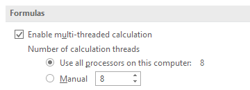

maratropa schreef op maandag 22 oktober 2018 @ 16:07:
@peternews je kunt in excel instellen hoeveel threads hij gebruikt; je zou eigenlijk eens moeten testen hoe jouw berekeningen schalen en of hyperthreading veel zin heeft.
Dit is inderdaad een uitstekende suggestie. Als je in Excel naar Options gaat, Advanced aanklikt en naar onder scrolled tot Formulas zie je een aantal opties om multi-threading in te stellen.
Afbeeldingslocatie: https://tweakers.net/ext/f/gn3l3eM7WXWfggveMotgcFrc/full.png
Als je een bepaalde berekening die je vaak doet eens test op 1, 2, 3, 4, 6 en 8 threads kunnen we een goed beeld krijgen wat extra cores en hyperthreading toevoegen voor jouw workloads.

Goed plan, heb ik meteen geprobeerd, met een macro laat ik de excel 10x herbekenen om een iets preciezere meting te krijgen:
Threads:
8 : 2 min 7s
6: 2 min 13s
4: 2 min 37s
3: 2 min 54s
2: 3 min 31s
1: 6 min 2s
Van 1 naar 4 cores zien we flinke opstappen in snelheid, steeds minder, maar zeker de moeite waard.
Boven de 4, maar heel weinig, een extra Thread op een core er bij doen, die toch al bezig is, levert niet zoveel op.
Dan vraag ik me nog wel af of sneller geheugen (quad channel en 3200Mhz of vs 2400Mhz), wat zou opleveren.
Ja, zegt mijn logica, want excel moet toch steeds terug naar het geheugen om weer nieuw in te laden, L2 en L3 cache zijn te klein voor de hele excel file.

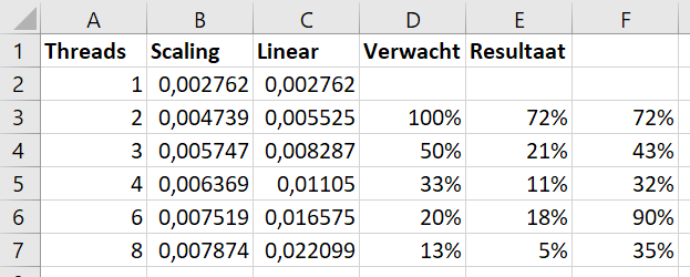

  • Balance
  • Laatst online: 18-09 12:08
@peternews Goed dat je getest hebt. De resultaten zijn voor mij nog niet helemaal eenduidig.
Afbeeldingslocatie: https://tweakers.net/ext/f/SJxFkFjN3FlatVX99CEDC45G/full.png
De scaling van 1 naar 2 cores is met 72% van lineare scaling vrij goed. Naar drie en vier cores wordt wat minder geschaald, met slechts 43% en 32% van de lineare verbetering. Hyper-threading is dan weer bijzonder effectief. Een 30% tot 40% verbetering mag verwacht worden, van 4 naar 6 threads komt er 18% bij terwijl je slechts 15% tot 20% zou verwachten. Naar 8 threads levert dan weer minder op, maar dat komt wellicht doordat de 4e core (en dus 8ste thread) door andere taken van het OS worden bezig gehouden.
Ik denk dus dat meer dan 8 cores niet heel zinnig zullen zijn. Dan zul je eerder profijt hebben van hele snelle cores, dus een Core i7-9700K of i9-9900K. Met 16GB ram en een moederbord ga je €850 tot €1000 uitgeven aan 25% tot 40% winst. Of dat het waard is moet je zelf bepalen.
Een Ryzen-build lijkt ook niet bijzonder nuttig omdat deze mindere kloksnelheden haalt dan je 6700K.
Verder ben ik het niet helemaal eens met je eens dat de hele Excel-file in het cache-geheugen moet passen, alle berekeningen kunnen toch niet simultaan uitgevoerd worden. In de tientallen seconden die daar tussen zitten heeft de scheduler genoeg tijd om van het geheugen naar de cache te sturen.

Weten we zeker dat er tot 4 threads netjes verdeeld wordt over fysieke cores? Je kunt 1-4 cores ook even doen met affinity op core 0,2,4 en 6. Of HT in de bios even uitzetten.
