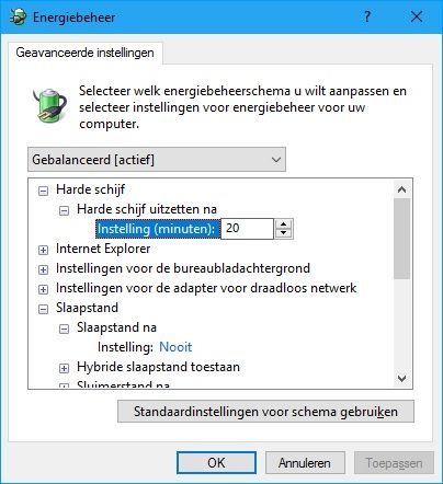

Je kunt dit oplossen door in energiebeheer de tijd tot schijven uitzetten op nooit te zetten.
Of via apparaatbeheer geheel energiebeheer op die schijf uit te zetten.

Ik ben bekend met de instellingen maar dat is natuurlijk hooguit een workaround.
Voor mij is dit geen typisch windows gedrag. Ik heb diverse computers/laptops, ook 1tje met 6 schijven, en daar gaan die schijven de hele dag aan en uit zonder een freeze te veroorzaken. Het is een echte freeze, ik kan de muis niet bewegen.

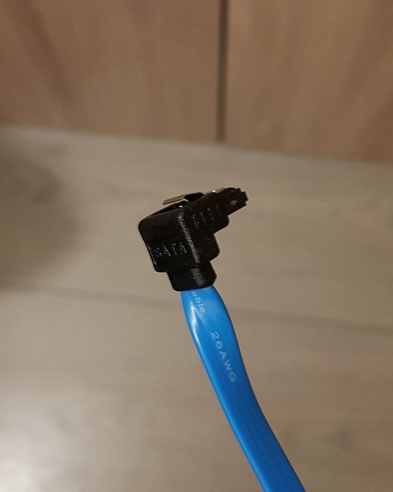

Het zou goed kunnen dat de spinup een gevolg is in plaats van een oorzaak. Hoe dan ook heb ik zojuist voor de zekerheid de SATA kabel vervangen (jaren geleden ooit eens freezes gehad door een slechte sata kabel naar een DVD speler).

C7 200 __1 __0 00000003E2C4 UltraDMA CRC Error Count
Er is iets mis met de kabel.
Overigens in je trace, tussen 550 en 555s is het system proces het enige actieve proces, met als doel iets voor OriginWebHelperService.exe te doen. Dus dit zal waarschijnlijk het proces zijn wat de disk wakker maakt.
Maar als je de kabel fixt zal het probleem weg zijn.

De kabel die ik had zat heeft een kniekje in bij de aansluiting en kwam bovendien via ebay. Dus heb vanmiddag bij cdromland een 'echte' Haiqoe sata kabel gehaald (volgens mij hun eigen merk :+ ). Zou het probleem kunnen oplossen, zou ook iets totaal anders kunnen zijn. De schijf heeft namelijk ook jaren lang in mijn 2500K systeem gezeten dus zo'n worst value zou in theorie ook daar ontstaan kunnen zijn lijkt mij.

Het zou natuurlijk ook en slechte connector op het moederbord of disk kunnen zijn. Maar meestal is de kabel geplet of te strak gebogen.

Kabel zat in ieder geval niet netjes:
kabel
Hd Sentinel klinkt als een hele goede tip, ga er vanuit dat ik daarmee kan gaan loggen. Ik heb nu een afdek kapje uit de kast gehaald waardoor de nieuwe kabel zonder enige bochtenwerk naar de hdd loopt. Tevens de kabel op een andere SATA poort gegooid.
Ben benieuwd of ik nog een freeze krijg (is maximaal 2 a 3 keer per 8 uur dus dat is vervelend testen).
