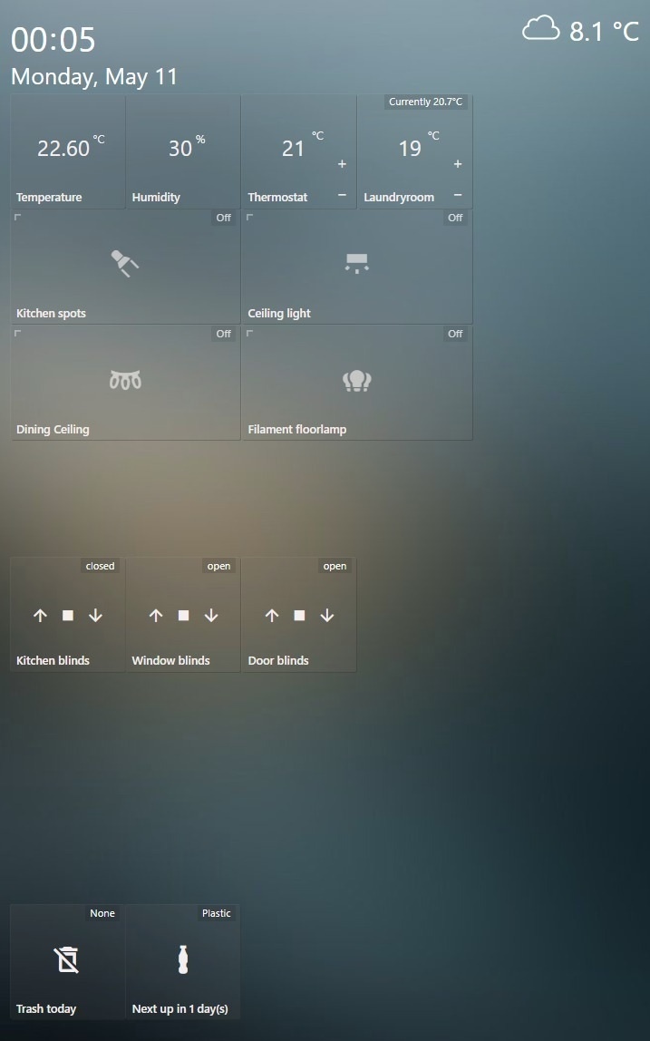

Nu de thermostaat (setpoint)
Nu de temperatuursensoren allemaal werken en aan zones gekoppeld zijn wil ik graag de temperatuur kunnen instellen vanuit Home Assistant. Hiervoor kun je een "generic thermostat" functie voor gebruiken wat een virtuele thermostaat aanmaakt. Gezien ik alleen een setpoint nodig heb, heb ik een input_bolean aangemaakt welke aan of uit kan, zodat ik die kan koppelen aan de generic_thermostat zijn "heater". Dit is een vereiste, ook al heb ik het niet nodig.
Voor elke zone heb ik een generic_thermostat gemaakt in Home Assistant. Deze kan ik bedienen via dashboards op tablets in elke kamer.
De setpoint vanuit deze thermostaten moet dus getransporteerd worden naar Domoticz zodat deze de setpoint via de HGI80 naar de Evohome touch kan sturen. Het leek mij een no-brainer om dit dus ook via MQTT te doen, maar helaas, de MQTT functies van Domoticz kunnen dit niet!

Het is dus allemaal gelukt! Het heeft mij een paar weken tijd gekost om alles voor elkaar te krijgen maar ben blij dat alles werkt op exact de manier waarop ik het wil gebruiken.Ik hoop dat de rest van de mensen hier iets aan heeft wat de informatie is echt heel erg schaars omtrent dit soort dingen. Voel je vrij om vragen te stellen als iets niet duidelijk is.
Foto van de tablet:
Afbeeldingslocatie: https://tweakers.net/i/xlTRChXSfFWHQvp7YvPNzWbvxro=/full-fit-in/4920x3264/filters:max_bytes(3145728):no_upscale():strip_icc():fill(white):strip_exif()/f/image/upJc0WGUhXE0dom2GFHTKpBJ.jpg?f=user_large
