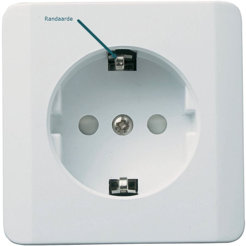

Heeft de stekkerdoos randaardecontacten, en zit deze in een contactdoos met randaarde in de muur gestoken?

Hoe bedoel je, voor zover je weet? Je kunt toch snel genoeg even kijken of er een randaardecontact zit ja of nee? :P
Afbeeldingslocatie: https://tweakers.net/ext/f/zDatcWEOy1crHSRiiupFJHxI/full.jpg
In principe mag je een stekker met randaardecontact alleen maar in een contactdoos met randaarde steken. Het is niet zeker dat dit jouw problemen veroorzaakt, maar het is wel een goede kanshebber.
Probeer het eens met een verlengsnoer of haspel vanaf een geaarde contactdoos, die je bijvoorbeeld in de keuken of badkamer ongetwijfeld wel hebt zitten. Dan wel een geaard verlengsnoer pakken, natuurlijk. ;)
