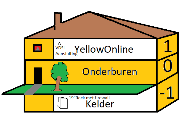

Ik heb een tweede mening nodig.
Ons nieuw appartement bestaat uit het eigenlijke appartement en twee kelders. In een van de kelderruimtes past een verloren hoek perfect voor een server rack. Dat is gewonnen plaats in mijn bureau en meteen ook een stuk stiller (2 ESX servers, een KVM, een switch, een UTM, een modem, ... dat loopt op). Het aansluitingspunt voor de VDSL is boven in het appartement, dus mijn plan was een meerdradige glasvezel te trekken tussen kelder en appartement zodat over één paar de modem naar mijn UTM gaat en over een ander paar de LAN terug komt.
Maar.
Ik kan geen kabel trekken :( De hele doorgang is afgesloten en zolang mijn onderburen geen grotere werken doen waarbij ik kan vragen "hey, terwijl je toch bezig bent, ..." is er geen mogelijkheid om dat te doen.
Dus wat nu? Er ligt een stroomkabel tussen kelder en appartement dat ik zou kunnen gebruiken natuurlijk. Alleen heb ik wat twijfels bij de performance - halen die dingen echt 1Gbps tegenwoordig? Of zelfs 10Gbps? - en, vooral, vraag ik mij af hoe ik WAN en LAN uit elkaar houden kan op dezelfde stroomkabel.
Enfin, graag jullie gedachten.
Plannetje met mijn beste mspaint.exe skills:
Afbeeldingslocatie: https://tweakers.net/ext/f/wdc63bnsUT8p5V63pA5eGyrF/full.png
[ Voor 5% gewijzigd door YellowOnline op 12-10-2018 19:52 ]

Ik heb managed switchen - dat is geen probleem. Het device dat je toont is eigenlijk niet meer dan een modem en dat zou inderdaad gaan, maar in die kelder heb ik geen enkele aansluiting behalve stroom...

... want het aankomstpunt is helaas niet in mijn kelder maar in een techniekruimte waar ik zelfs geen toegang tot heb. Anders zou dat een goed alternatief zijn.

Helaas: de enige twee verbindingen tussen mijn kelder (eigenlijk zijn het er twee) en ons appartement (eigenlijk twee die samengevoegd zijn, vandaar de kelders :) ) zijn water en stroom.
Zodra ik toegang heb tot het appartement (~1 november) kijk ik eens of er echt geen mogelijkheid is glasvezel te trekken langs de buurman, anders moet ik misschien als compromis mijn UTM in mijn bureau plaatsen zodat WAN verkeer niet naar de kelder en terug moet. Dan is het enige dat lijdt de performance naar mijn primaire en secundaire storage. RDPen naar mijn servers en wat Kerberosverkeer zal wel geen probleem zijn met PLC. Ik denk dat mijn huidige UTM fanless is, dus dat zou geen probleem zijn in mijn bureau. 55dB fans dag en nacht word ik niet gelukkig van anders :>

  • HollowGamer
Ray schreef op zaterdag 13 oktober 2018 @ 10:00:
is het overigens met een powerline ook niet zo dat je bij voorkeur op dezelfde fase moet zitten wil het redelijk werken ?
ik kan me voorstellen dat gezien de grote opzet van het gebouw dat in dit geval ook maar de vraag is.
daarnaast blaas je wel enorm veel storing het net op imho als je dit in een appartementcomplex wilt toe gaan passen zoals jij het beschrijft . Het is lijkt me niet zo dat dat stopcontact in de kelder direct gekoppeld is aan jou aansluiting in je woning. anders gezegd heb je eigenlijk zelf een eigen meter kast en weet je zeker dat je kelder daar ook op zit ?
mocht daar wel een direct verbinding zijn, nou dat past er ook nog wel een netwerk kabel bij :)
Technisch gezien wel, maar Power Line werkt echt voor geen meter, beter met kabel.
Dat is inderdaad waar, weet ook niet of je zomaar alles in de garage mag plaatsen.
  • EU_RAZER
  • Laatst online: 05-12-2024
2 samengevoegde appartementen en 2 kelders. Gaat er dan niet van elk voorheen los appartement stroom naar één van de kelders (dus 2x stroom naar je kelders). In dat geval zou je misschien die ene buis leeg kunnen halen en je glas daar in kunnen trekken en de anders stroom doorlussen naar je tweede kelder.
  • XanderHuisman
  • Laatst online: 20-09 07:08
Anders kijken of je de servers zelf stiller kan krijgen met bijvoorbeeld andere fans? Je bent dan wel ruimte kwijt in je bureau, maar je hoeft dan geen rare constructies met Powerline etc uit te halen.
